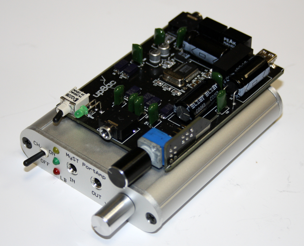

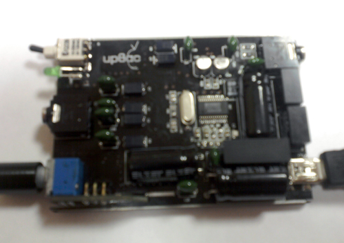

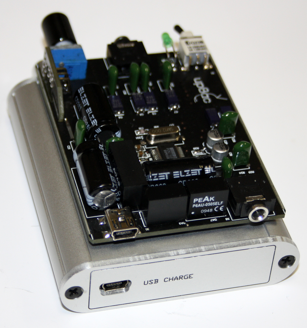

Небольшая, в самом прямом смысле этого слова, модификация MyST DAC2702U
Пока фотки с голимого телефона... sad.gif Другого фотика под рукой нет sad.gif

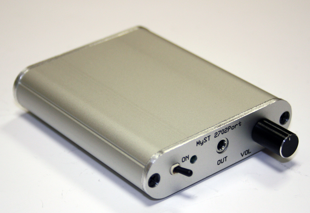

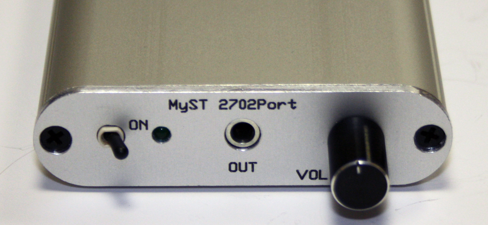

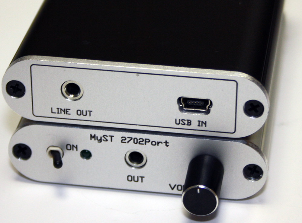

наконец - собранный в единый корпус
сообщение 23.11.2010, 14:43
Еще немного фото....
ну достал я фотик... развлекаюсь:)

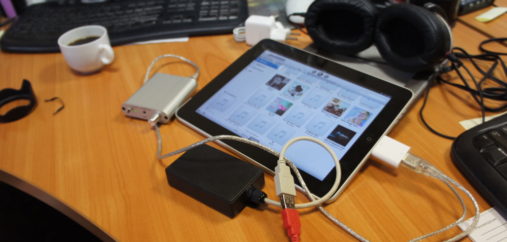

Вчера проводил генеральные испытания по подключению портативного 2702 к iPad
Идея пришла в голову после того как редактор журнала THG.ru сказал, что использовал старший 2702 для этих целей (портативный в тот момент не получилось использовать так как не было питания в портативном а пад его не смог запитать).
Идея простая - просто берем батарейный отсек на 4 пальчиковых батареи и подключаем к iPad через родной падовский camera conection kit посредством типового кабеля для внешних жестких дисков. Ну тех, у которых есть специальный отдельный усб порт чисто для питания.
Конечно конструкция не шибко удобная, но и сделал я это только для того, чтоб проверить - какие из устройств можно подключить к Паду smile.gif
Выяснил пока то, что из того что у меня есть (RSA Predator, 1866, 1794, 2702) подключаются только 2702. Оба - и портативный и стационарный.
