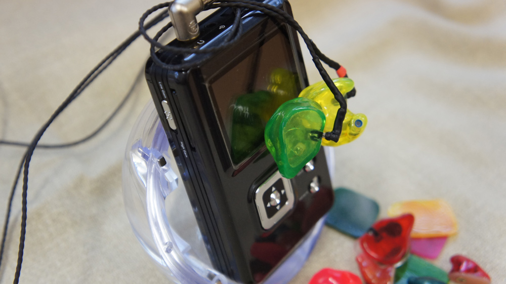

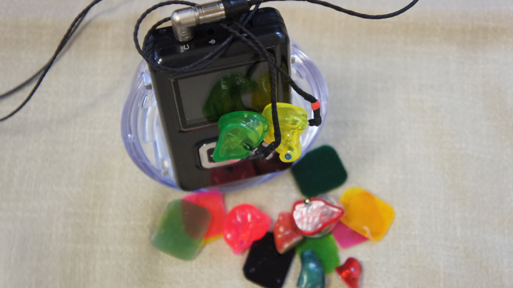

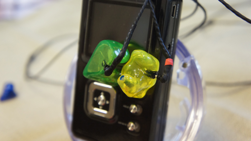

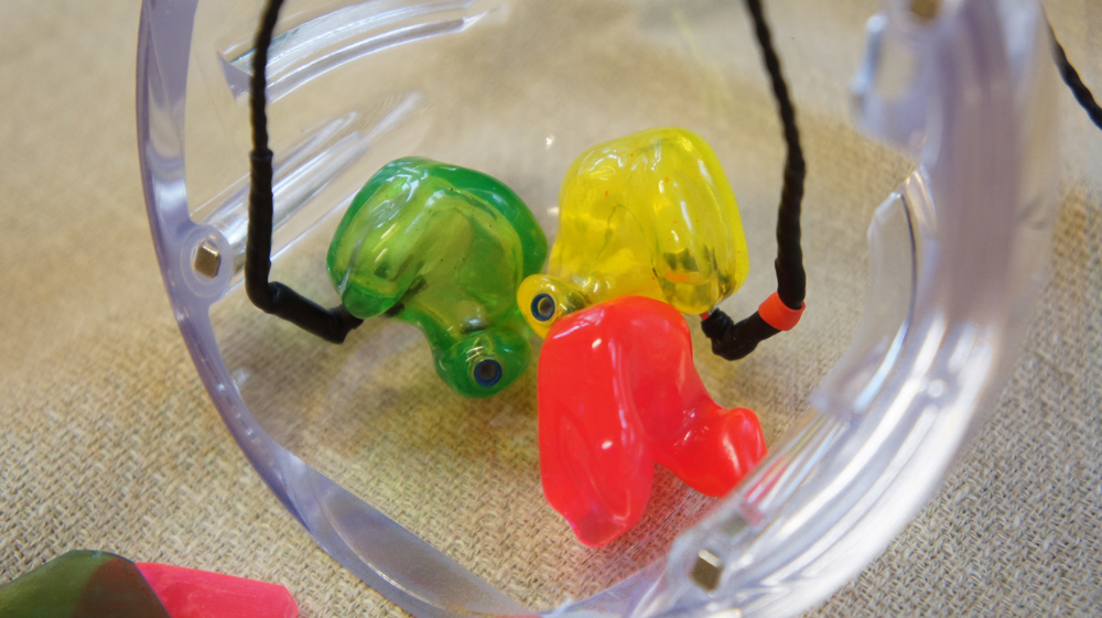

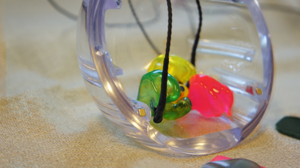

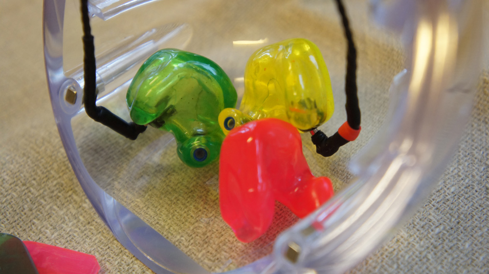

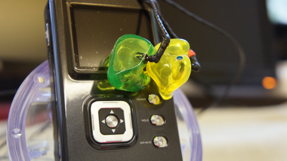

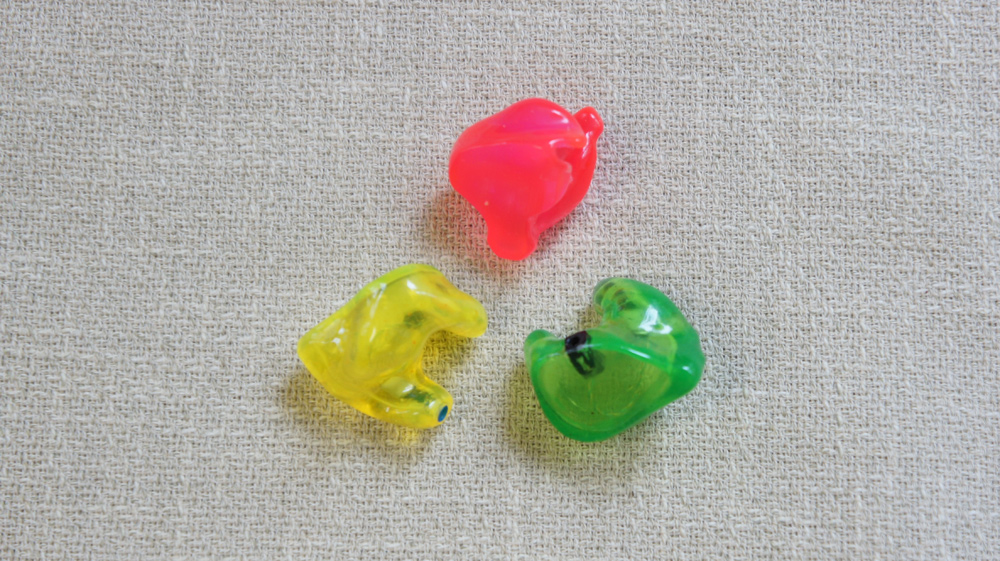

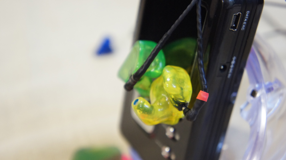

Вот что можно получить с помощью сликовских драйверов.
Вернее один из вариантов.
сообщение 12.5.2009, 15:48
Звучание изменилось достаточно сильно.
Если в оригинале слики более мягкие и более воздушные, то в кастомах (о причинах этого - ниже и позже) звук стал более точным, боле сухим, акцентированным, упругим. Бас стал чуть менее заметен с меньшими затуханиями. На мой вкус не очень "вкусно" (простите за тафтологию).
Вообще общее описание изменений - звук "омониторился". Слушать долго музыку стало сложнее. Это имеется ввиду на портативе. Если слушать с качественного источника (Пегас) то все-таки более качественный источник даже на более "сухом" звучании способен выдать красивую и полноценную "картинку".
Как мне показалось, изменения в основном произошли из-за того, что были заменены провода соединяющие драйвер и разъем. Создалось впечатление, что повысилось сопротивление наушника. И Микротрак и Пегас теперь требуется сильнее "выкрутить" ручку, чтоб добиться то-же громкости, что и в стандартном варианте.
Надо сказать, с такой штукой стало просто суперски играть дома по сети. Провода не нужны (с Клером) и посадка идеальная - кастомы все-таки. Три часа рубилова в Кризисе без усталости для ушей - это, доложу вам, нечто. Раньше ни с одними наушниками такого не было. Хотелось хоть иногда но дать ушам отдохнуть.

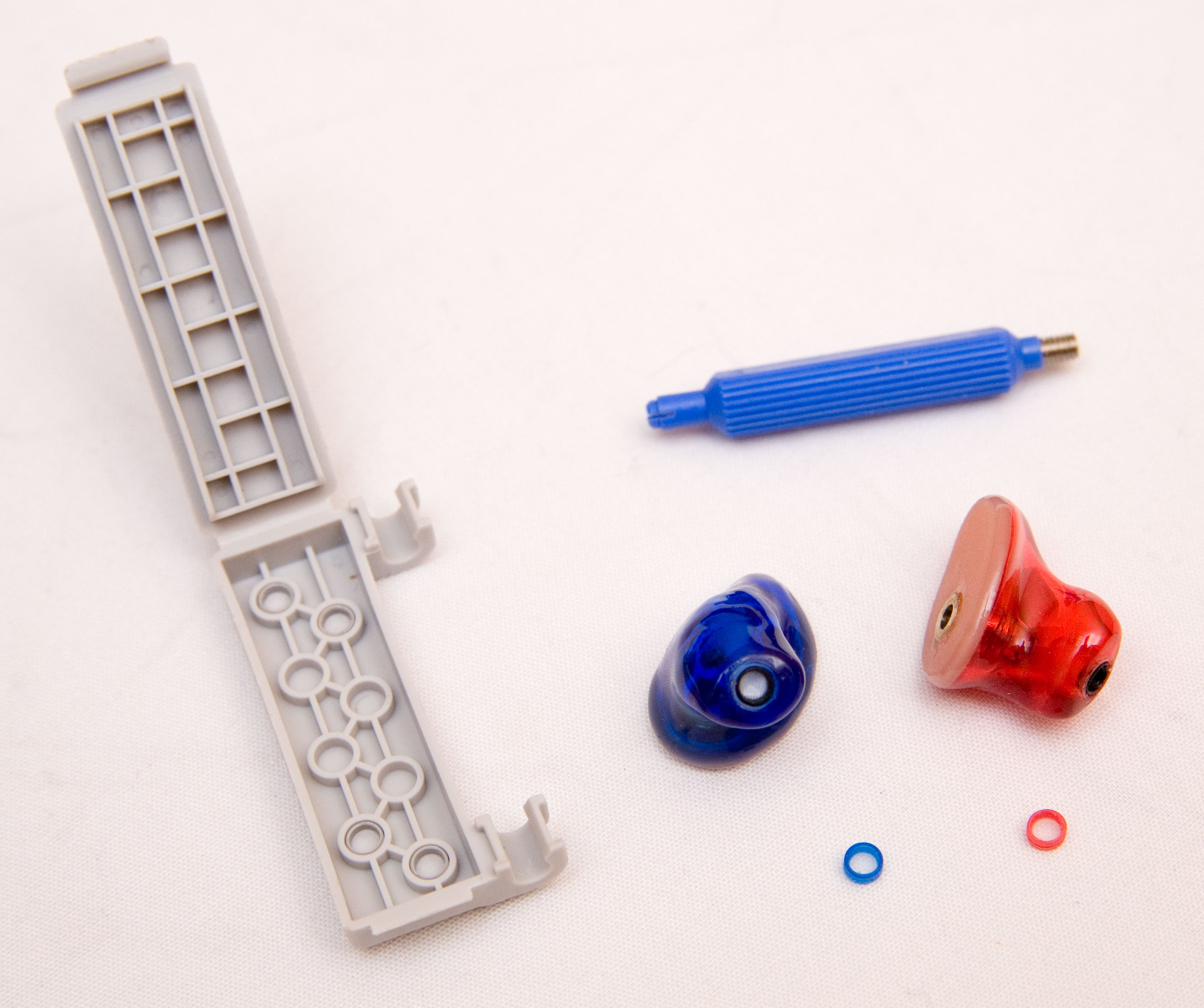

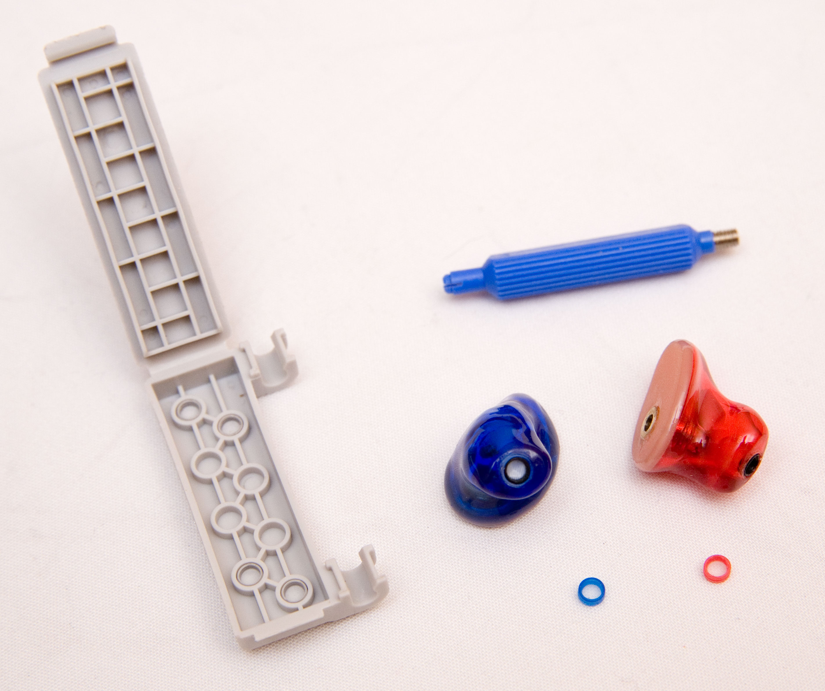

Да - для изменения звучания использую пока фонаковские фильтры. Очень удобно. Получаю три варианта звука. Банальные серные - самый яркий звук. Черные - это средний по вч вариант, и самый вч "просаженый" - это серые... вполне достаточно. Но буду думать, как бы расширить этот список.
Кстати - звуковод за фильтром узкий. В него вполне войдет мотиковский частотный фильтр.

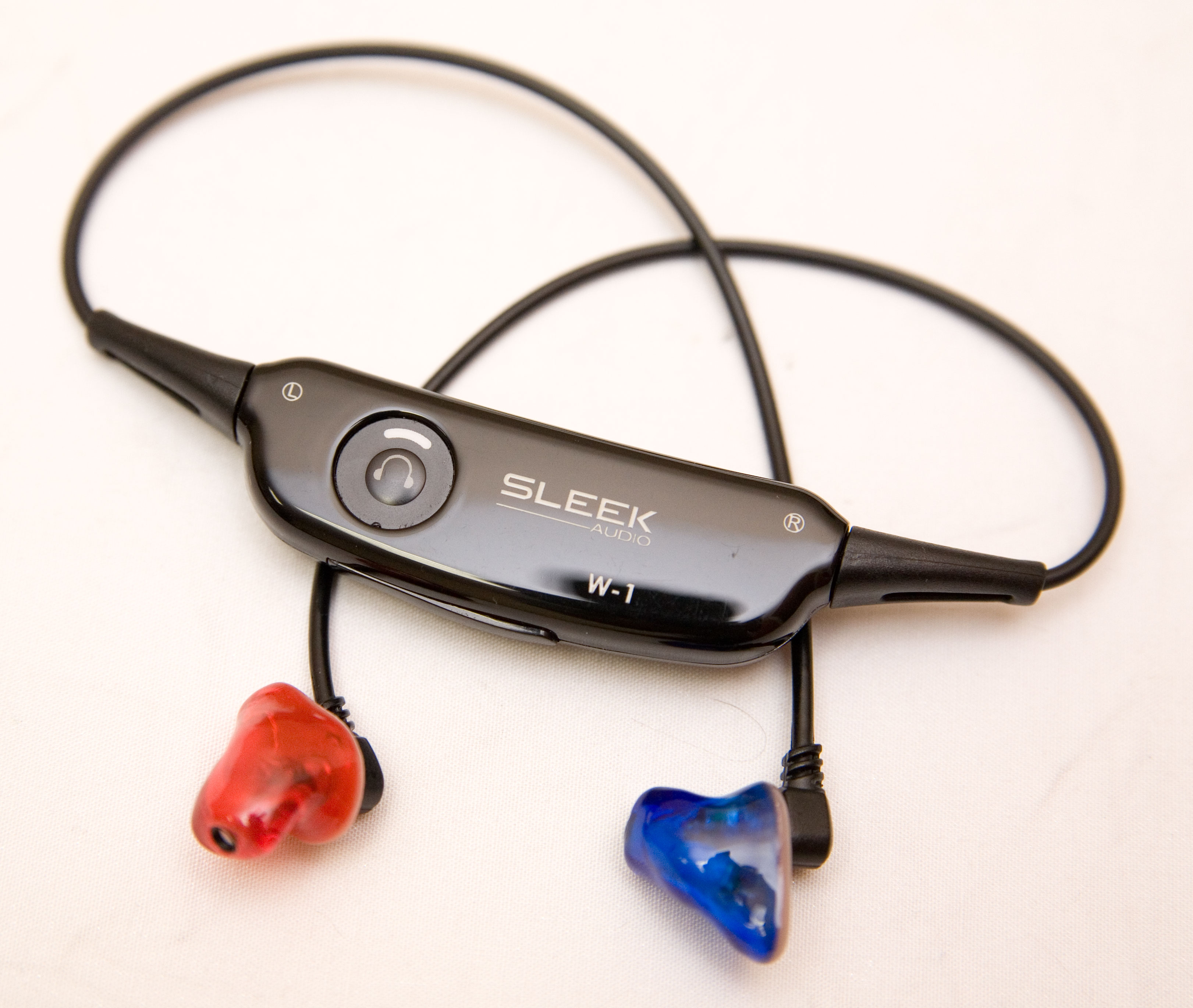

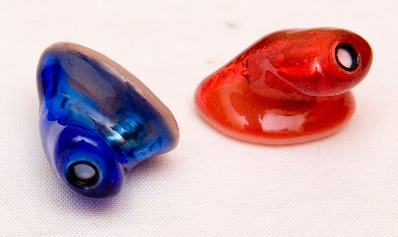

CT6 Aura
“Our award winning wired and wireless performance, with a touch of fun. Want to confuse people on an overnight flight or have your ears glowing during a show while DJ’ing? The CT6 Aura offers professional performance, wireless compatibility and a style all to their own.”
Like the CT6, the Aura edition offers undeniable performance, comfort and wireless compatibility. It utilizes the same award winning ultra-wide band balanced armature driver for striking clarity, range and bass impact. For top plate and shell of the customs are made of the same hypoallergenic material as the standard CT6….just with an added twist.
The idea was brought up to us by a professional DJ who thought it would be cool to have his ears glowing while performing in Clubs, so we went to work on creating the first ever glowing custom earphones. Using phosphorescent technology these earphones really GLOW, especially if near a black light. They make these custom earphones truly one-of-a-kind and even more visually stunning then before. Please go through our store (click buy now) to view the color options.

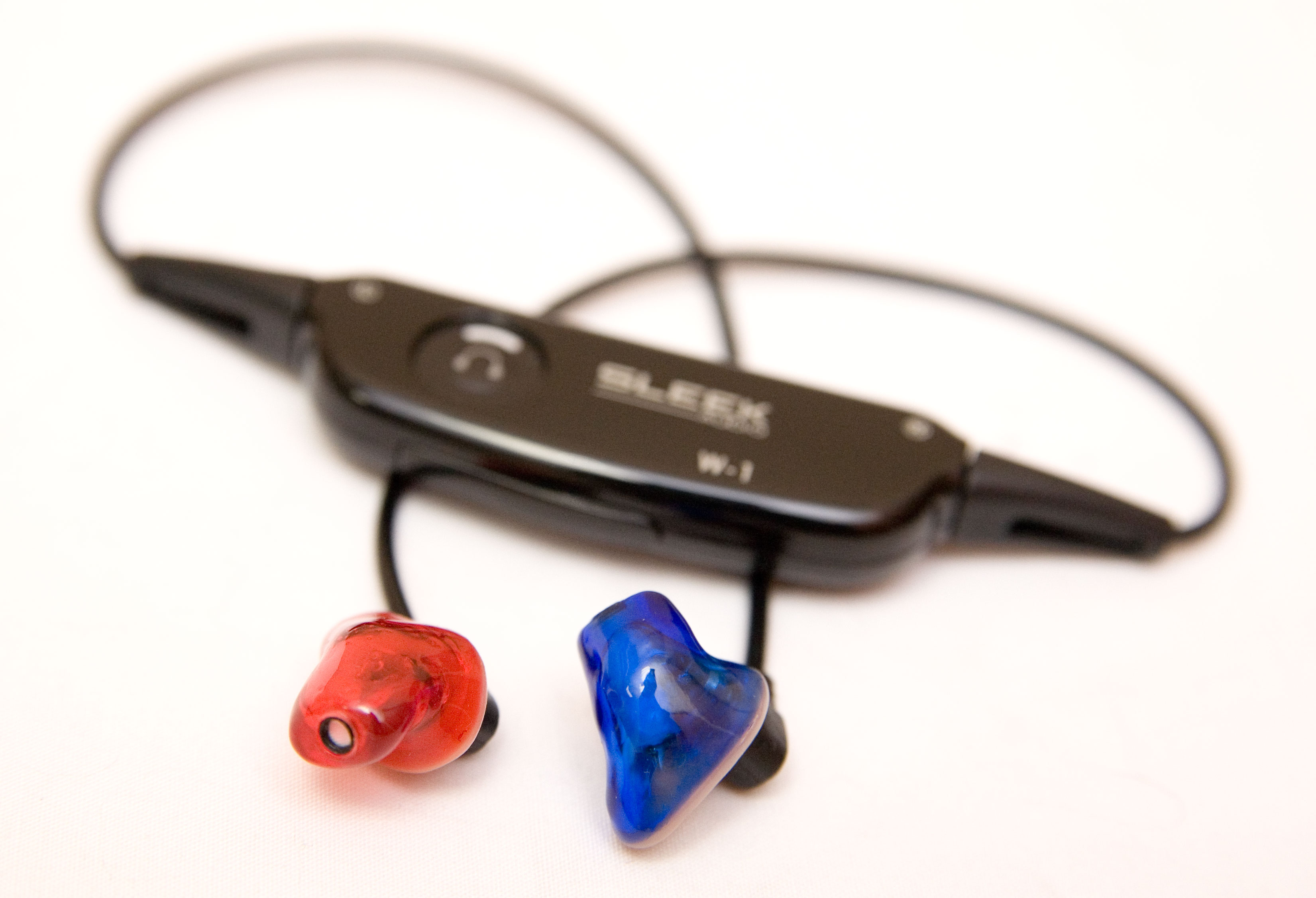

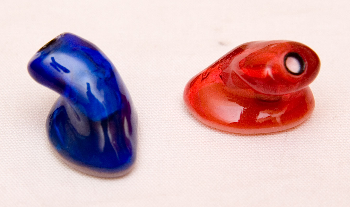

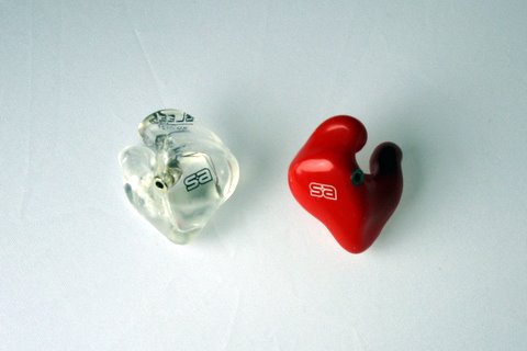

Сегодня получил на руки кастомы Sleek Audio сделанные в России.
Внешний вид - прозрачные, как эти:
Не успеваю потестить глубоко, но кратко - такое впечатление...
Сейчас слушаю кастомы от слика (Стасоделаные аф корс) - писец!
Должны понравиться тем, кто ценит просто слики но не хочет их брать по причине "скуки"...
такое ощущение, что в кастомах энергии по всему диапазону раза в три больше чем просто в ушах. Я вот никогда не жаловался на просто слики но в кастомах они прямо... на басах аж рычат или рокочут или вкрадчиво подрыкивают... вроде звуки могут быть тихие но при этом они некисло мощные....
Mike Oldfield - Live Katowice (25-07-1999) (disc 1) - Let There Be Light- это нечто. На треке есть такой тихий глубокий басок, который явно просто для "нежного фона" должен быть. Так он такой плотный и мощный, несмотря на то, что его по сути и не слышно то вообще - аж самого удивляет!
Parov Stelar - Dandy feat. Yola B. слушаю сейчас... ощущение на грани гипноза... низы заставляют вибрировать слуховой центр мозга... голос женщина настолько ясный и насыщенный эмоциями... хрррр... дразнящий, томный но высокий. Вааще!
Причем, как я уже говорил - это не за счет кричащего верха или ху...го баса. Ни одна часть диапазона никуда не лезет, но ощущение что все эти звуки одинаково доминируют и их невероятно много....
Не могу понять в чем прикол. Может в том, что звуковод теперь одного диаметра и не имеет никаких горнов, что прямых, что обратных а на выходе нет фильтра никакого кроме серного? Не знаю. Позже сравню просто со сликами еще - может быть я просто очень давно слики не слушал в "домашних" условиях и вдумчиво и потому разница показалась большой....
Но в общем даже я впечатлен!!! Не знаю, что там и кто думает, но арматура динамические накладные СПОСОБНА уделать влет. Да - не такая "сцена" "внутри головы". Ну и х... сней! Зато все остальное намного лучше. ДА и вообще в любых наушниках сцена - всего лишь псевдосцена, так что надо выбирать просто более комфортную для себя. ДА и тупость - искать сцену на студийно записанных дисках А на живых записях арматура ничуть не хуже пространство рисует.
Да - сравниваю кастомы трипла и слика...
Ну честно - сравнивать вообще нечего... просто и примитивно. Даже на 1866 мутно, середина провалена ощутимо, полвина звуков теряется в мутном "нечто" (все-такие большое время затухания сказывается). Чистоты звуков нет и в помине, все будто под вуалью... и вообще по сравнению со сликами - все как будто упрощено... не знаю, как вообще можно сравнивать эти две вещи? Это все равно что флак и МП3 сравнивать. И триплы - ну совсем не флак

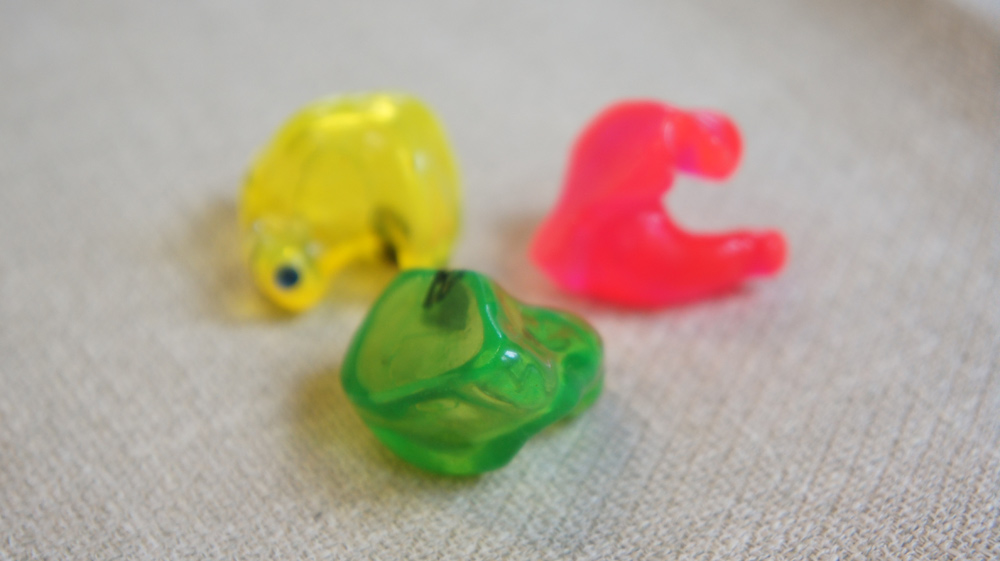

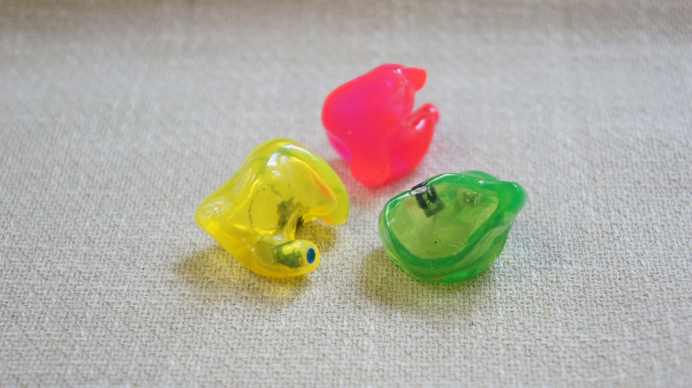

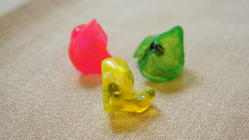

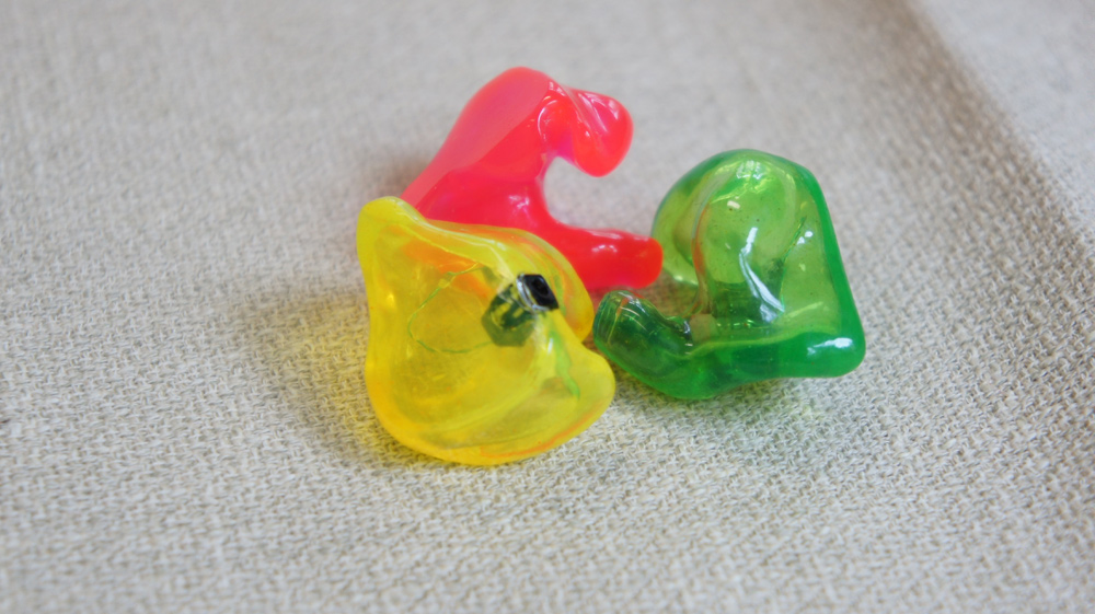

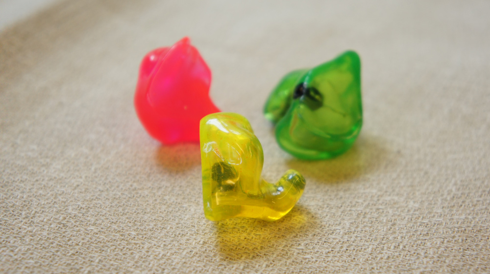

Вот сделал ещё раз себе слики. Надеюсь их никто не "заслушает"...
Сергей
сообщение 17.10.2011, 15:12
Сообщений: 12
Регистрация: 9.9.2009
Пользователь №: 168
сообщение 17.10.2011, 15:53
ну если присмотреться третий - просто слепок по сути - там нет ничего smile.gif Для внешнего вида сдела - чтоб показывать цвет smile.gif
Сергей
сообщение 17.10.2011, 21:37
Сообщений: 12
Пользователь №: 168
А вот вопрос у меня вскочил : ведь одна из особенностей Сликов - это воздушная камера за "донышком" драйвера. А в фуллах драйвер весь залит - только от носика идёт канал на "выхлоп". А если и у фуллов сделать канал к "попе" драйвера? Т.е. сохранить возможность поиграться с бас-портами. Как думаешь, пойдёт на пользу?
сообщение 18.10.2011, 14:26
В фулах ничего не залито. Они полые. Так что с "попы" у сликов получается большая свободная камера. Но играться с ней пока не игрался. Эо надо делать ксом разборным, чтоб регулировать объем сзади, а мне ... денег и времени не хватает на эксперименты.
