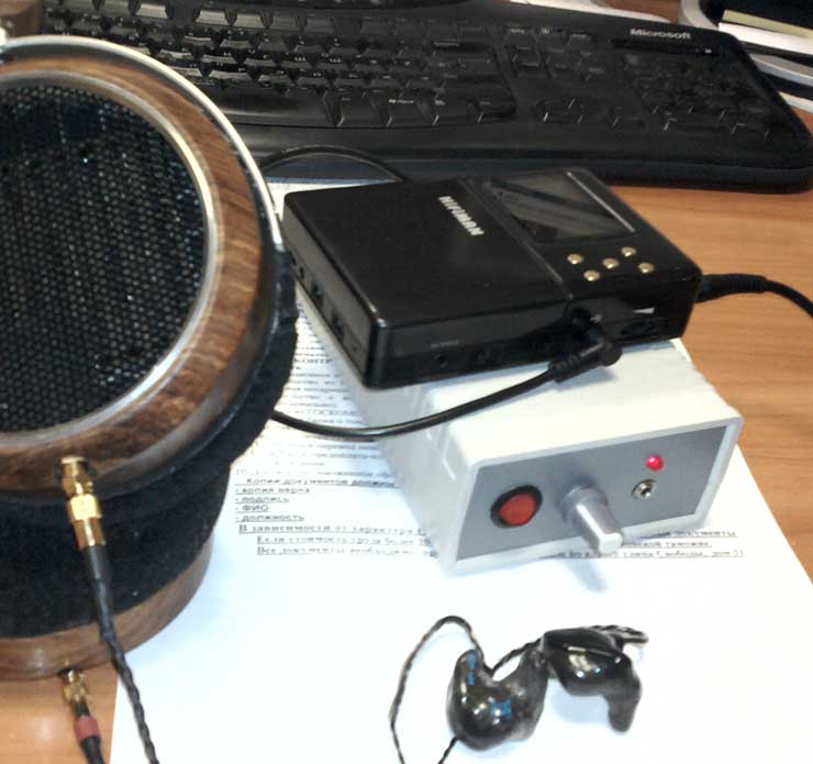

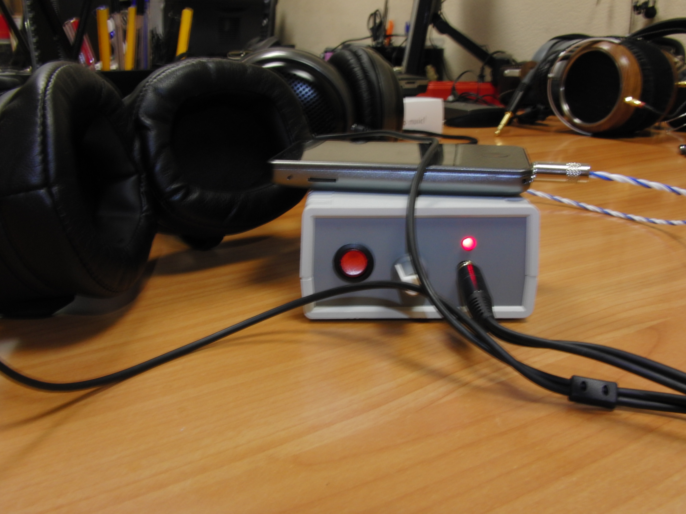

Ну так - чисто поржать - макет "портативного" усилителя так как он есть на данный момент smile.gif
Лежит, играет зараза второй день. Первый день - 8 часов где-то отработал. Сегодня продолжу садить акк.
Кстати предварительyо могу кое что по звуку написать.
Пробовал с Текластом T51 (модифайд бай Строб smile.gif) с AlexMod с Rocoo, и с мобильным телефоном Nokia 5800.
Честно говоря сам не ожидал что мне понравится. Я вообще в портативные усилки не верю. По мне так бесполезная хреновина. Ну разве что с ноутом каким возить с собой. Но раз люди иногда ищут, используют, то почему бы не потренироваться перед выпуском плеера.
Что понравилось. Мощь. Взрослая. Без дураков. Proodigy и еще что-то такой подобное с телефона Федора Локшина (барабанщик Стигматы тестировал вместе со мной - проезжал по делам кастомов мимо и попал на насильный тест) качало бас так, что минуя уши раскачивало диафрагму в груди. Если такой усилок будет и в плеере - то получится не плеер а переносной стационар без дураков.
С точки зрения характера - практически отсутствующий. Мало что привносит от себя. Детали не убивает, и псевдодеталей не добавляет. Считаю, что достаточно нейтральный. Никакого гула, даже на телефонах, никакой смазанности.
Заряжается примерно часов 8. От USB. Есть индикация разряда (красный диод на тыловой части, зеленый - индикатор заряда).
Из минусов. первое время где-то прослушивался легкий импульсный шум. Но, по моему, это было только от текласта, да и потом не удалось его снова идентифицировать. По мнению разработчика - это шло от источника - сам усилок врядли шумит (кстати на паузе проигрывания шумов по нулям, FA003 на полной громкости - тишина).
В общем считаю - очень неплохо получилось. Думаю наш плеер получит хороший усилок в конце концов. На очереди портативный ЦАП + усилок - отработка схемы преобразования и усиления для плеера. НУ и в конечном итоге - сам плеер.
Так что заказываю пять штук (думаю Российскому рынку больше и не надо smile.gif ) для пробы и понту ради и пущай валяются в магазине. Может на запад отправлю....
P.S. Да - вопрос. Кто как считает, какой корпус лучше. Более плоский но более квадратный в сечении (70*80*12) или более толстый но прямоугольный (80*50*23)????
P.P.S Да - еще забыл вопрос. Допустим, есть возможность делать более плоский девайс и сделать более толстый но с большим временем работы (доп акк) - что лучше?

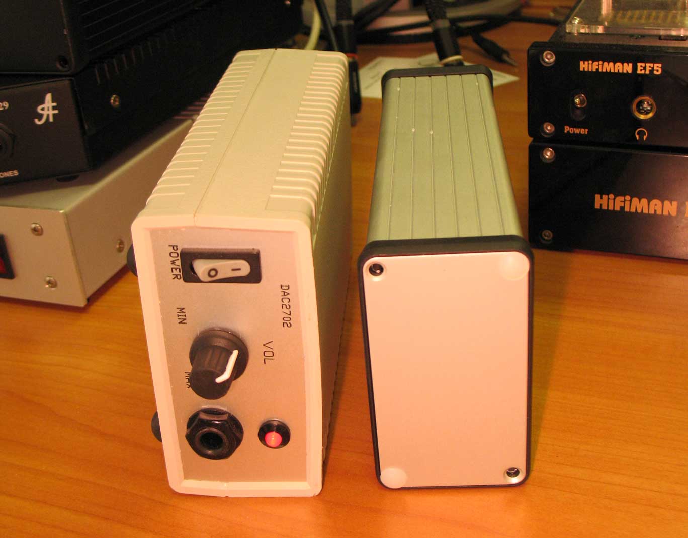

Короче - всё будет не 12мм В 12 сложно воткнуть стоящий акк и схему без урезания качества.

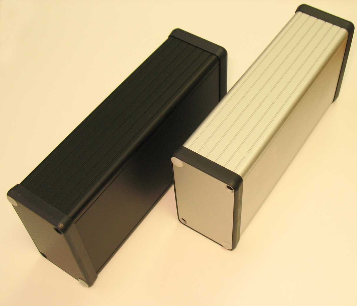

Будет корпус Hamond серии 1455A - 70*19*ххх - тут ничего не поделаешь (см схему корпуса ниже - в пдфнике)
Вернее поделаешь, но с потерями, а я не хочу этого
Решили сделать все девайсы сделать на базе этого полукруглого корпуса.
Толщина у всех и всего будет 19мм ну и ширина тоже типовая - 70 (или 71.7 - но разница не большая)
А дальше так (по длине)
80мм - усилок
100мм - ЦАП + усилок (1798 или 1794 скорее всего)
120 мм - плеер. (1798 или 94)
ну и на базе какой-то длинны (скорее всего 100мм или 120мм) - сделаем чарджер - портативную зарядку с питанием (выходом) на усб.

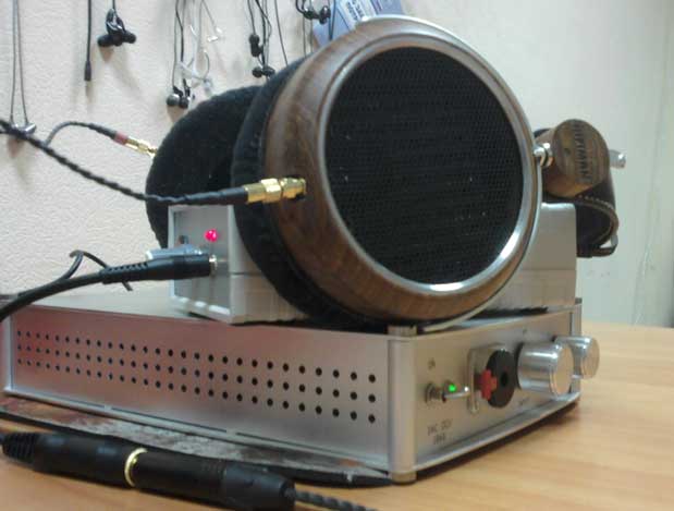

Вчера удалось погонять макет.. или красивее сказать прототип портатива на PS Audio Ultralink2 - чистой r-2r 20-битной ЦАПе. Как источник собственно звука выступали HD650 и HE5. Захотелось немного опробовать его "по максимуму". В смысле, а что если его использовать как просто усилитель для наушников, стационарный.
Если опустить вводную сопливую часть, то слушал в основном Pink Floid разные альбомы и ревизии (ну как же без него!) и Testament - в качетсвен драйвовой нагрузки, в качестве "мяса" smile.gif
Ну что могу сказать - в общем и целом радует. Учитывая то, что размер будет с пачку сигарет - недостатков практически нет. Звук очень чист и прозрачен. Точен. Быстр. Детален как у настоящего стационара.
Отличает от стационара следующее. Многим не хватит МЯСА!!!. Тяжести в звуке, которую любят очень многие поклонники лампы или дискретных усилков в нем нет. Если абстрагироваться от размеров, то так же можно придраться к легкой резкости на вч. Эти искажения, пока непонятно откуда берутся. По идее их быть не должно, как мне сказали, но они есть. Будем разбираться.
Может быть еще проблема в том, что соединял я усилок с ЦАПой голимейшим проводком от каких-то дешевых мм-колонок. Хз как там разъемы припаяны и что они из себя по качеству вообще представляют. А так же до кучи еще могло сказаться то, что сами HE5 немного сибилируют и подрубались эти HE5 через переходник, и собран макет прям скажем как будто в ведро деталей высыпали - и все это в куче дало какие-то мелкие неприятности на вч... Хз. Но факт есть факт - верха самую малость искажаются. Впрочем если сравнить с любыми другими портативными усилками, особенно с чем-то типа Minibox-D - то можно сказать PortAmp - кристально чист и идеален. Все познается в сравнении.
Ну и в заключении. Для раскачки HE5 и HD650 мощи хватило с лихвой. А по качеству и детализации, если не брать в расчет Тестамент, а смотреть на Пинков - все в порядке вообще и в целом.. Пару раз реально чувствовал себя на улице, когда эффекты вступали в силу. Конечно тут самое главное - цап. Но слава богу что от себя усилок дает предельно мало. Только то самое легкое искажение. В целом его как будто и нет вообще - никакого окраса.

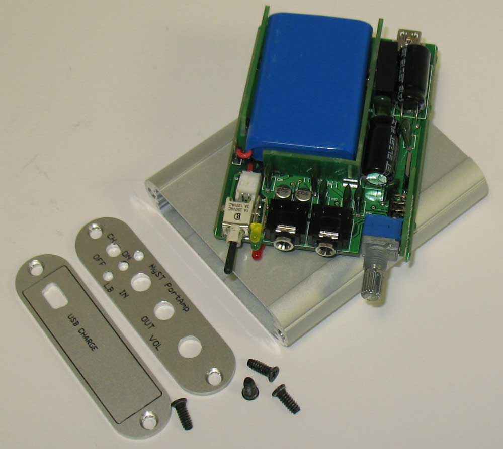

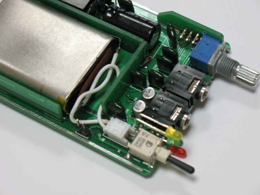

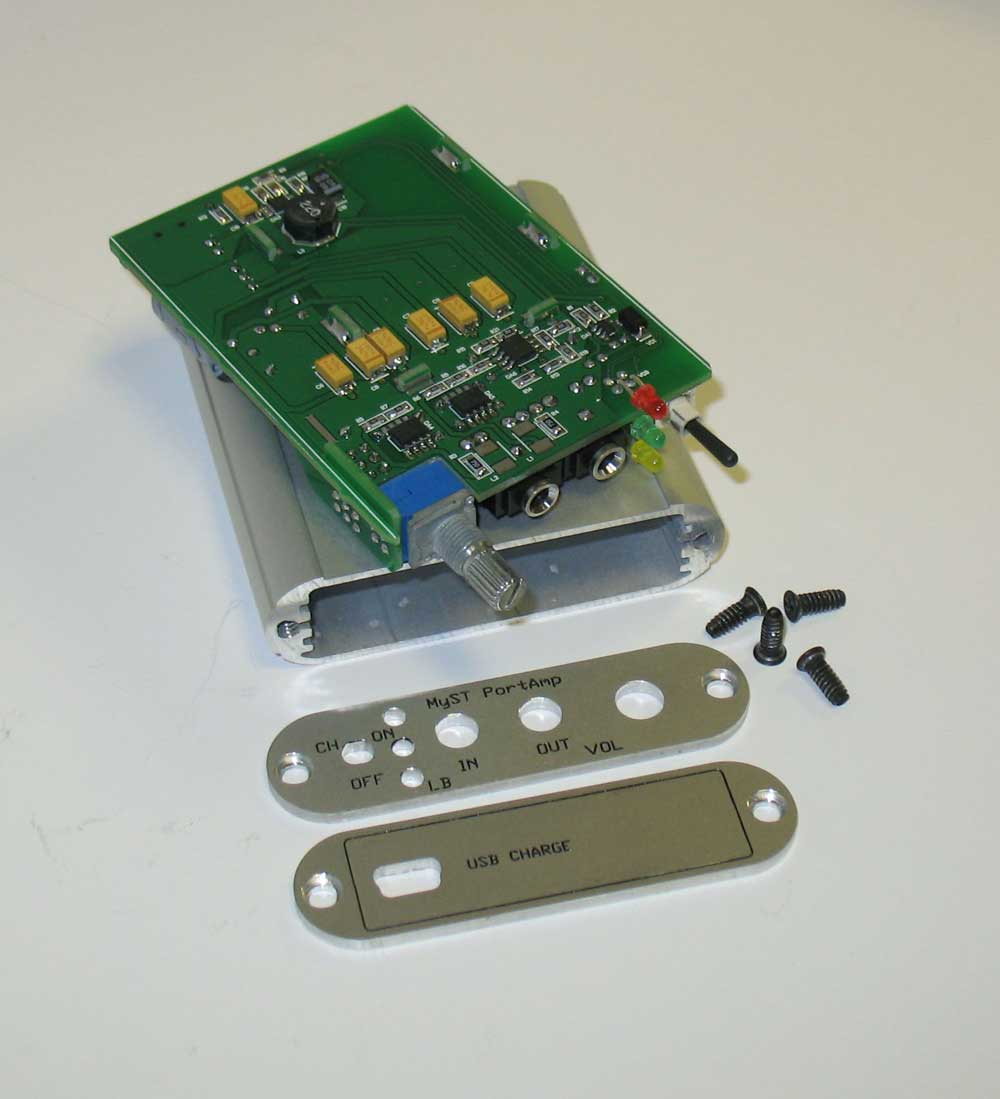

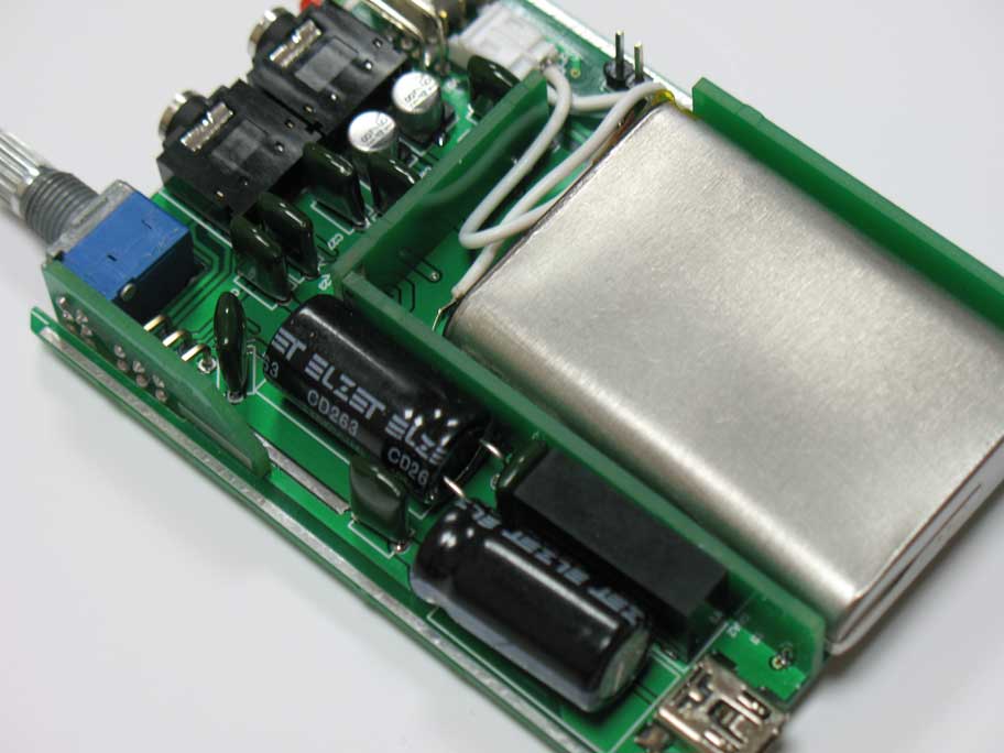

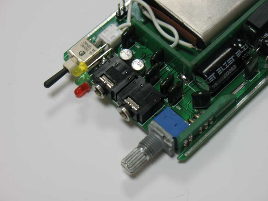

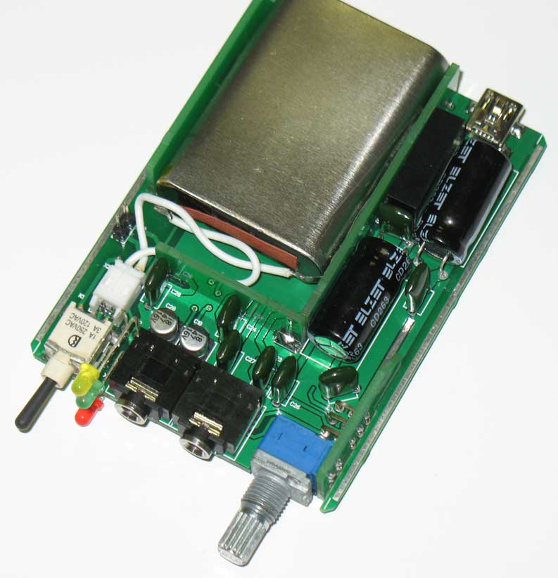

Ну вот. Первые фотграфии платы портативного усилителя.
Тоже - только "макет". Есть кое какие мелкие недостатки вылезшие в процессе отработке (ну например те самые проводки на обратной стороне платы - ошибка программы разводящей плату). Следующая версия уже будет с нормальным аккумулятором, с добитой разводкой, с корпусом и т.д. Думаю - скоро уже...

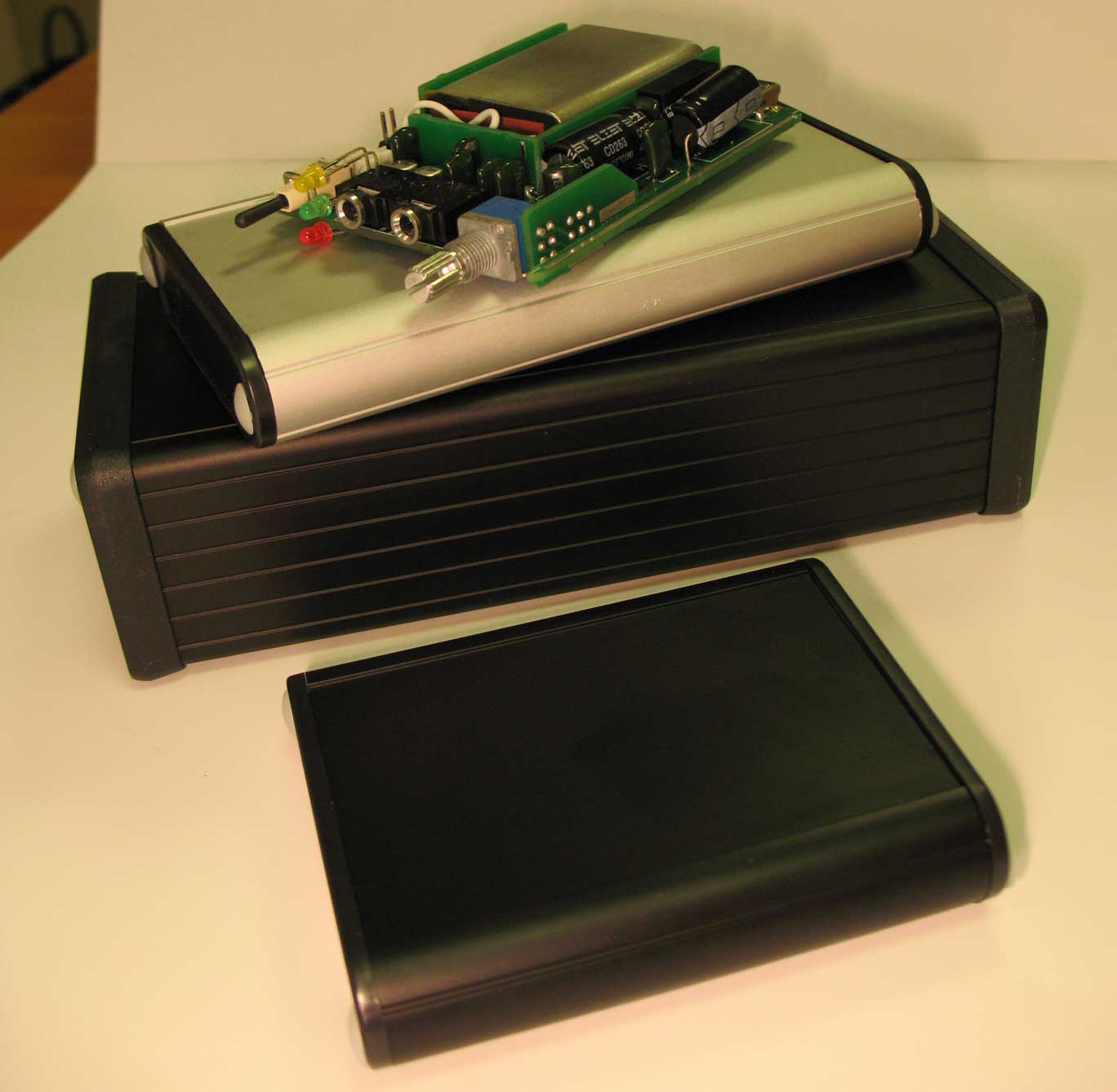

сообщение 3.8.2010, 15:41

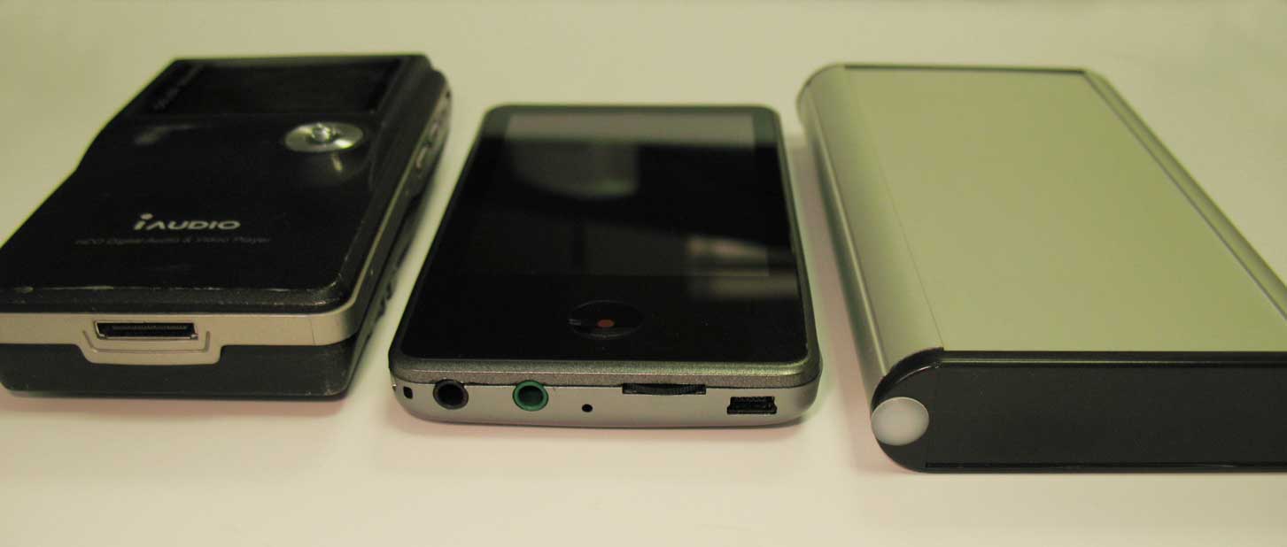

Получили корпуса для будущих портативнивных и не только устройств. Пока выложу фотки тут, несмотря на то, что пара корпусов на самом деле предназначена для будущего 1794 стационара и для "редизайна" 2702. Думаю сами разберетесь, что к чему. smile.gif

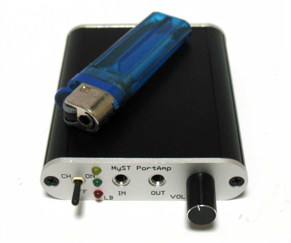

сообщение 14.8.2010, 11:20

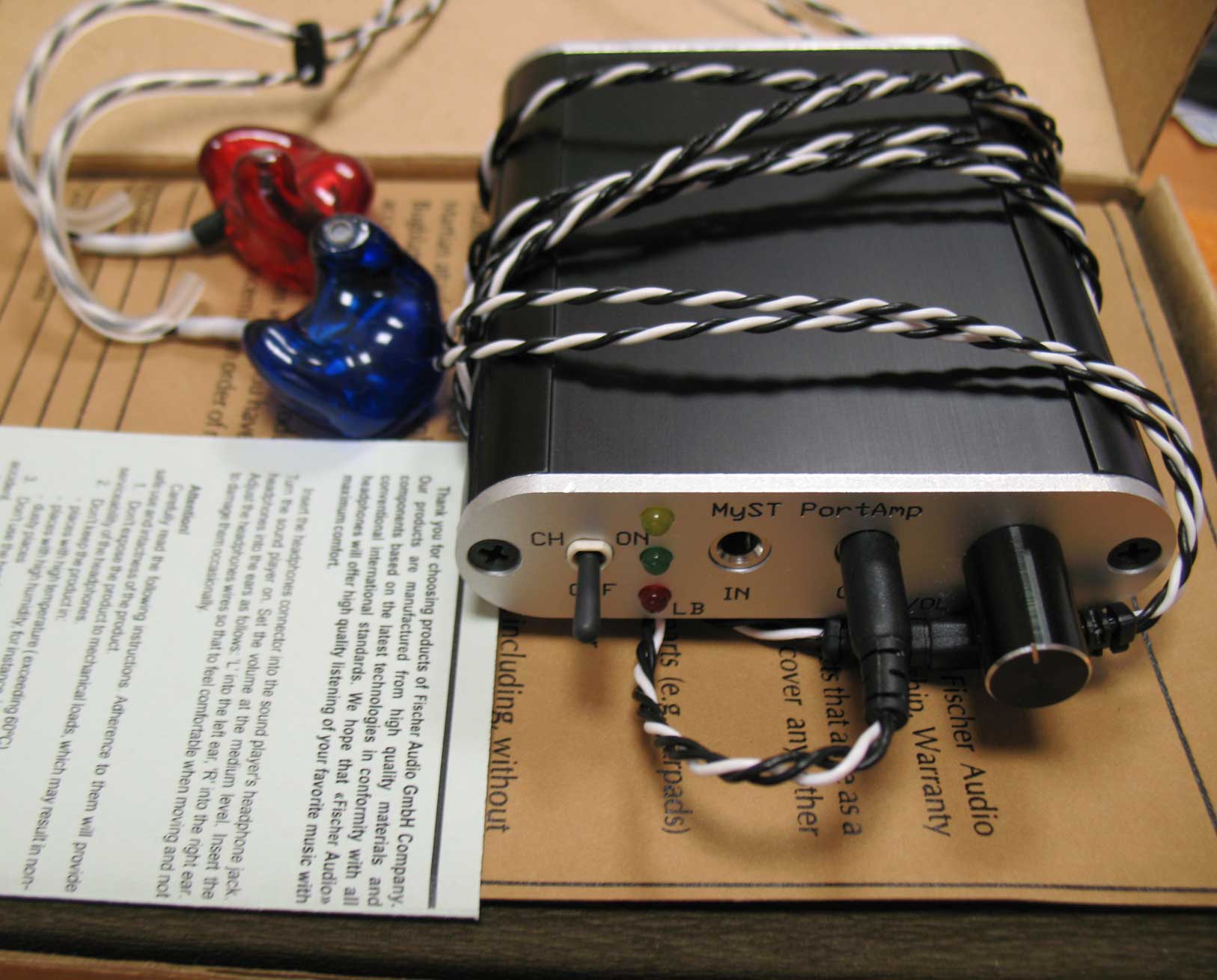

Хау бледнолицие!

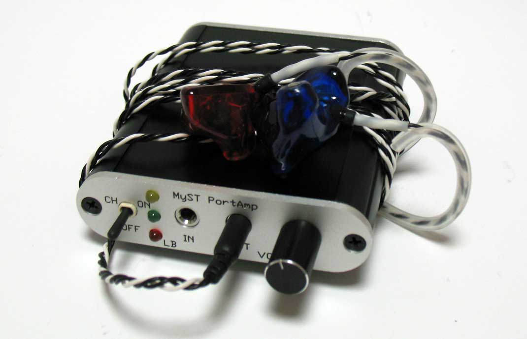

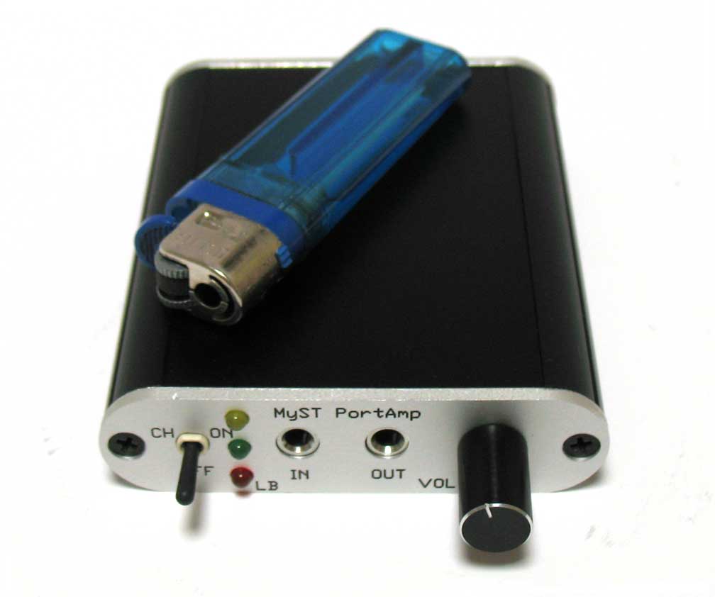

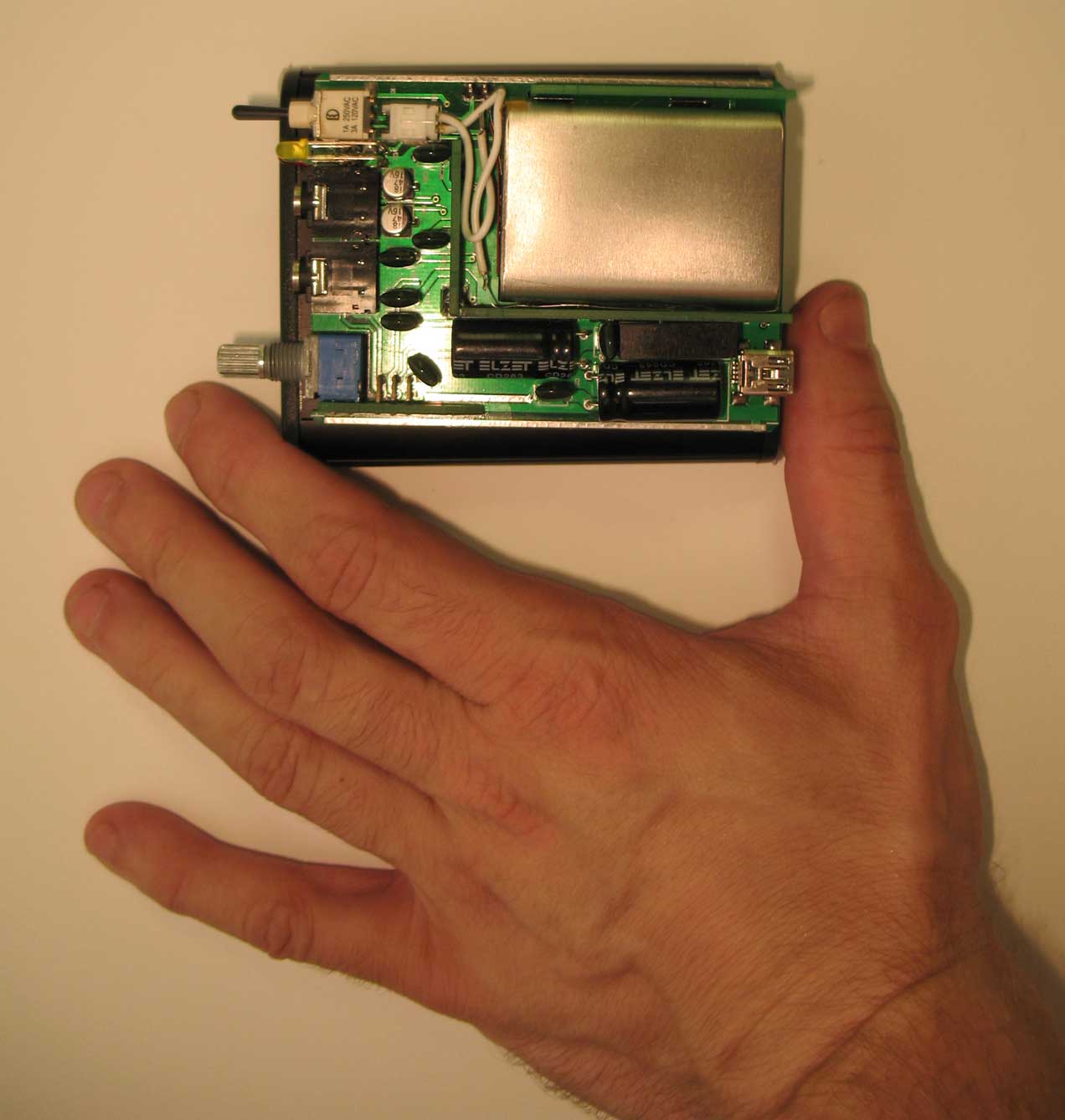

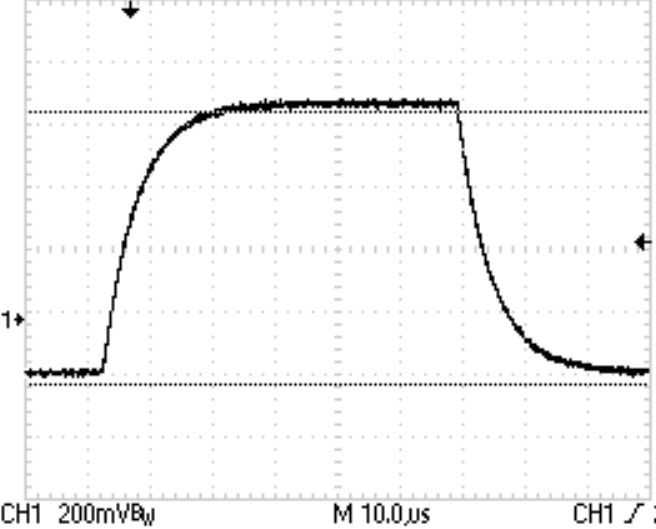

Пока не было промеров окончательных - выкладываю промеры (ну что-то хотя бы) с макета.

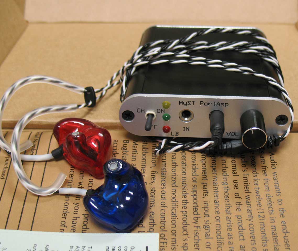

сообщение 21.8.2010, 8:58
еще немного фоток - на сей раз серебристого варианта.
Сори за плохое качество.

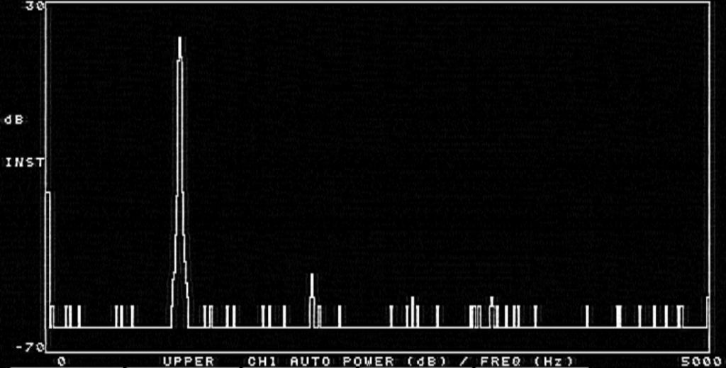

ТТХ усилителя.
Неравномерность АЧХ в полосе 20 Гц- 20 кГц - 0,5 дБ
Динамический диапазон 110 дБ
Гармонические искажения 0,001%
Интермодуляционные искажения 0,005%
Взаимное проникновение каналов -85 дБ
Максимальная неискаженная мощность на нагрузке 50 Ом 1,5 Вт

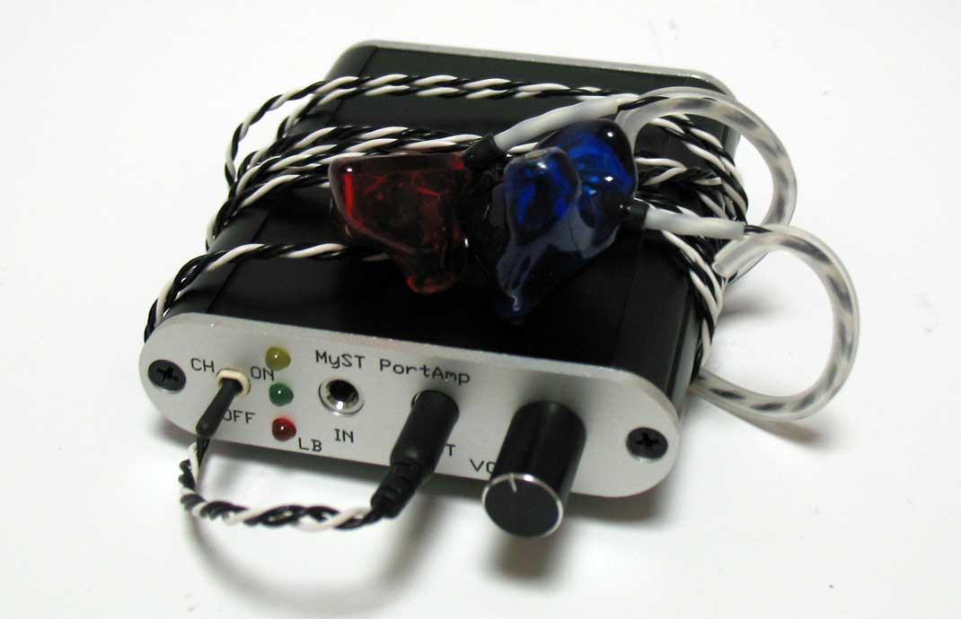

еще пара фоток

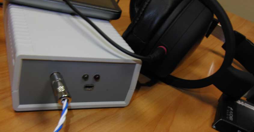

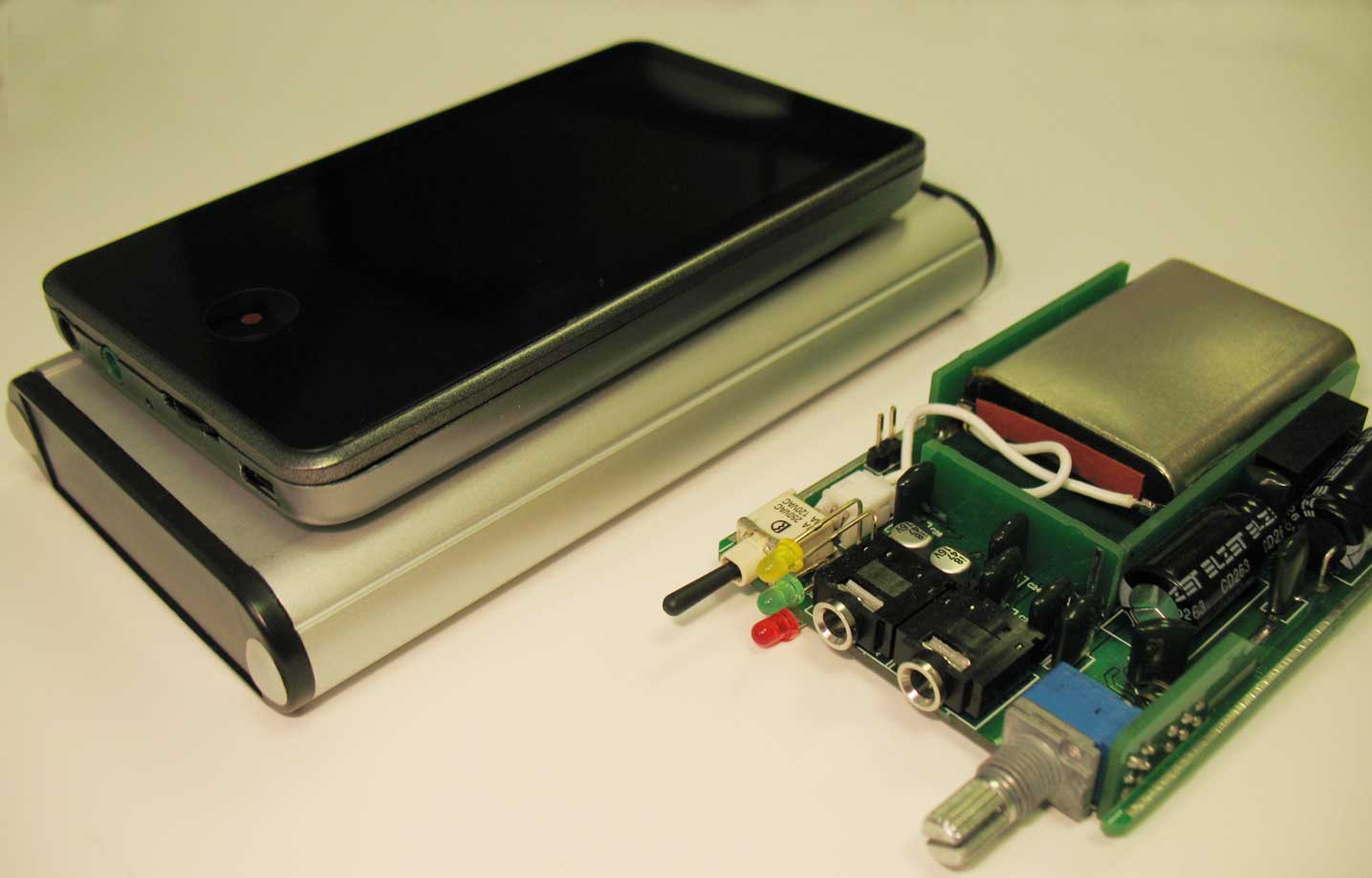

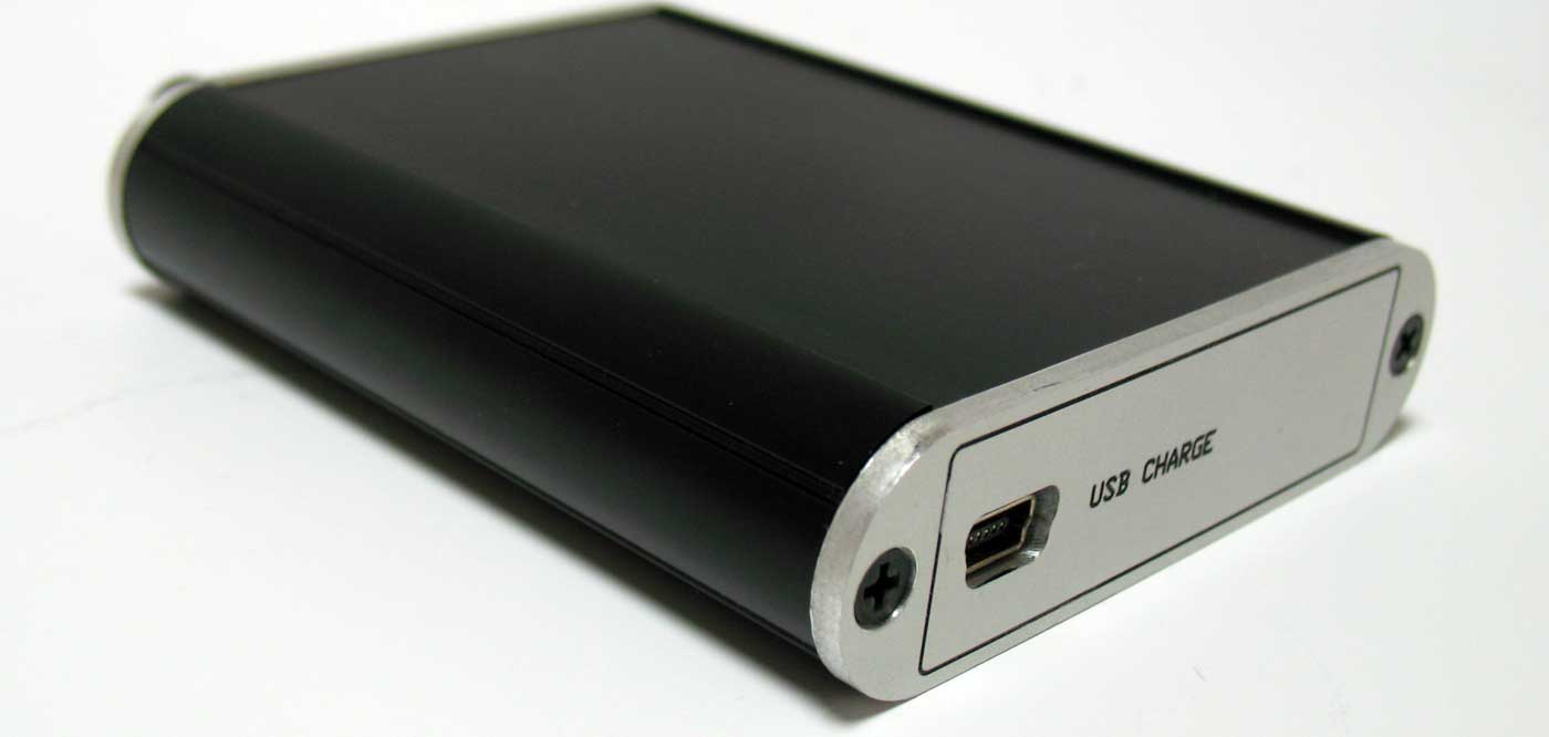

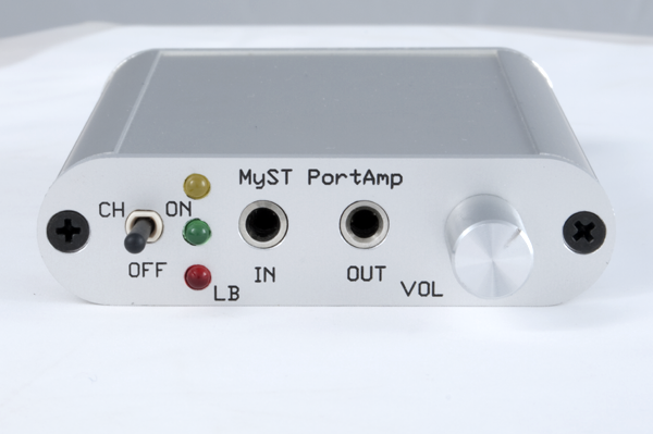

На задней стенке находится разъем miniUSB для зарядки аккумулятора. На передней – два миниджека (IN, OUT), ручка громкости, трехпозиционный тумблер с положениями ON, OFF, CH и три светодиода разных цветов (зеленый – ON, красный – батарея разряжена, желтый – зарядка). В положении тумблера СН теоретически должна идти зарядка, однако желтый светодиод горит во всех трех положениях тумблера и непонятно, заряжается ли аккумулятор так же во всех трех положениях или индикатор показывает лишь подключение питания, а не зарядку. Так же непонятно питается ли усилитель от USB, при его подключении или продолжает расходовать заряд аккумулятора. Очевидно, чтобы разобраться в этом вопросе, нужно экспериментировать. Я экспериментировать не стал и заряжал усилитель в положении тумблера СН. По окончании процесса, желтый индикатор гаснет, что, видимо, означает, что аккумулятор автоматически отключился. Так что на ночь оставлять заряжаться не страшно.
Кстати от одной зарядки усилитель работает не так уж и долго. Часов 8-9. Но это и не удивительно, учитывая небольшие габариты устройства и то количество энергии, которое оно выдаёт в нагрузку.
Физическая подготовка.
Усилитель легко способен принять на вход даже очень мощный сигнал в десятки мВт (например линейный выход плеера Teclast T51). А приняв его, он усиливает в N раз без каких либо искажений, просадок и т.д.
Выход усилителя силен. Очень силен!!! Возможно это один из самых мощных портативных усилителей на рынке, особенно учитывая его низковольтное питание. Производителем было заявлено 1500 мВт на любой нагрузке, чего достаточно для раскачки практически любых наушников, как низкоомных, так и высокоомных, в том числе и ортодинамики с маленькой чувствительностью. Кстати всеядность аппарата поражает. Он умудряется одинаково хорошо контролировать нагрузку с любым сопротивлением, даже не завися от её ИЧХ (импеданс-частотной характеристики). Наушники, которые в следствии непростой своей ИЧХ на других источниках звучат глухо/ярко/пресно/сибилирующе и т.д., на PortAmp’е звучат совершенно ровно с прекрасной проработкой полного диапазона частот.
Простые примеры:
Sleek Audio SA-6 считаются довольно ровными, несколько сч/нч-ориентированными наушниками с не яркими ВЧ, что обусловлено их ИЧХ, демонстрирующей плавное повышение сопротивления от 25 на НЧ до 300 Ом на ВЧ. Этот темноватый характер сохраняется абсолютно на любых источниках, вплоть до топовых aleXmod и HM-801 и даже DAC OCU 1866. И только с PortAmp'ом Слики демонстрируют настолько полноценный, яркий, наполненный воздухом звук, что легко могут поспорить в этой области с такими моделями, как DBA-02 или Re0, но при этом не в ущерб НЧ-диапазону.
Двухполосные арматуры Fisher Audio DBA-02 считаются наушниками с некоторым избытком сибилянтов на стыке СЧ и ВЧ. Сделаю предположение, что виной тому является провал ИЧХ на границе стыка частотных полос. Практически на любых источниках сибилянты довольно сильно выражены и с ними борются различными ухищрениями, вроде установки дополнительных фильтров. С PortAmp’ом в их звучании абсолютно нет никаких сибилянтов!!! В высшей степени чистые и свободные от всяческих паразитных искажений ВЧ! Я делаю вывод, что для усилителя провал ИЧХ наушников так же не является какой-либо проблемой, способной повлиять на контроль нагрузки или нарушить тональный баланс.
Должен признать, что такого свойства я не встречал до сих пор ни в одном усилителе.
Слушая музыку.
О данном устройстве сложилось мнение, как о совершенно прозрачном, ровном усилителе, не привносящем в звук никакой отсебятины. Это верно отчасти. Усилитель всё же имеет свой характерный подчерк в подаче звука. В нем много драйва, энергии, но энергия эта позитивная. Нет тёмного давящего баса. НЧ низки, быстры и прекрасно собраны, но не доминируют, не маскируют собой остальной диапазон. Серединка без нареканий, крайне музыкальная и детальная. ВЧ очень острые, детальные, но им несколько не достает рафинированности. В целом звучание усилителя яркое, ясное, наполненное воздухом, дыханием, прозрачное, детальное и весьма драйвовое с прекрасной атакой. Это далеко не мониторная ровность, а очень мелодичное и увлекательное звучание.
С усилителем звук не теряет деталей. Хотя острые и подчеркнутые атаки несколько отвлекают внимание от послезвучий, ревербераций. Благодаря хорошей проработке самых низких НЧ, отпадает необходимость форсировать мидбас, поэтому в звуке нет искусственной «мясистости».
Must have или «собаке пятая нога»?
Часто на форумах встречаются вопросы вроде такого: «Есть ли смысл мне покупать усилитель к плееру ХХХ и наушникам YYY? Как измениться звучание?». Попробую разобраться есть ли смысл в PortAmp'е.
Вариант 1 – массовые плееры. Как правило они обладают совершенно немощными выходами на наушники, не способными контролировать низкоомную нагрузку и раскачивать высокоомную. Для требовательного меломана, обладающего хорошими наушниками в таком случае усилитель будет весьма кстати. Другое дело, что такой потребитель вряд ли купит массовый бюджетный плеер. Да и на максимум своих возможностей усилитель не раскроется, т.к. качество звука будет ограничено посредственным ЦАПом плеера и не менее посредственным линейным выходом. С некоторой натяжкой посоветовал бы данный усилитель к уже винтажным HDD-плеерам, таким как iRiver H-120/140, Cowon X5, Sony HD-5 и подобным, или современным, вроде старших Sony, Cowon, Samsung и iPod, если есть проблема совместимости со сложной нагрузкой. Качественный прирост конечно тоже будет, но источник будет ограничивать возможности усилителя, выступая слабым звеном, а значит покупка будет оправдана не на все 100%
Вариант 2 – некоторые HiFi плееры и рекордеры среднего класса, например Teclast T51, HiSound Rocoo, Rio Karma, Kenwood Media KEG и т.д. Многие из них уже имеют неплохой усилитель, способный хорошо раскачать среднестатистические наушники, но пасующий со сложной нагрузкой в виде, например, многодрайверной арматуры со сложной ИЧХ или высокоомных мониторов с низкой чувствительностью. Именно для таких проблемных связок PortAmp крайне желателен, т.к. не имеет проблем с любой сложности нагрузкой. Да и ЦАПы подобных источников более качественные, нежели в массовом секторе и приобретение не самого дешевого усилителя вполне имеет смысл. В этом случае оправданность покупки очень высока.
Другая рекомендация – если вас не устраивает слишком темный тональный баланс связки или имеют место искажения в виде яркости или сибилянтов, а наушники используются не дешевые, менять которые выйдет дороже, чем приобрести усилитель (частая промашка при покупке «по отзывам» через интернет). Например Teclast T51 в оригинальном варианте прекрасно справляется с динамическими наушниками, но плохо работает с арматурой. Ему подобный усилитель крайне рекомендован. Если же ваш T51 имеет модифицированный усилитель на AD8397 (Storb mod), то качество звука с усилителем и без него вполне сопоставимое и различается в основном только характером (есть, конечно, разница и качественная, но слышно её лишь на топовых наушниках). На динамических наушниках вообще нет никакой разницы, а, например, с такой арматурой, как SA-6 есть некоторое смещение звучания плеера в сторону мощных и динамичных НЧ и довольно яркой середины, тогда как усилитель делает звук светлее, объемнее, воздушнее. Разница исключительно вкусовая.
Вариант 3 – топовые плееры, такие как HM-801 или aleXmod. В принципе усилители, встроенные в них по качеству не уступают PortAmp’у. разница в звучании с усилителем и без него, может быть лишь вкусовой и отличаться будет не существенно. Смысла, покупать к таким источникам дополнительный портативный усилитель, нет. Тут скорее будет полезен стационарный усилитель более высокого класса, при работе с серьезными полноразмерными наушниками.
Итого:
Весьма достойный усилитель с прекрасным звучанием, титанической мощностью, строжайшим контролем любой нагрузки. Приятный внешне, но без лишнего лоска. Есть несколько минусов, среди которых неаккуратная обработка кромок корпуса, малое время работы, непонятная индикация заряда. Однако тестовый экземпляр – по сути один из первых опытных образцов, не предназначенный для продажи. Вероятно в продажных экземплярах подобные минусы учтены.
Настоятельно рекомендую послушать это устройство. Возможно, послушав, вы не сможете не приобрести его smile.gif

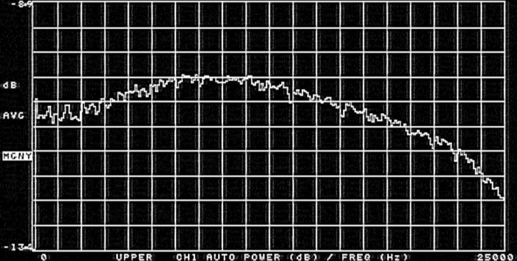

Для тех кто не в курсе. Не так давно у нас вышел спор с представителем фирмы Fischer Audio, небезызвестным Хардкористом (ник на плеере Hardcorist кажется, искать точное написание не хочу).
Причина спора была в том, что по его утверждению наш портамп реализован максимум на 50%. По более поздней версии - всего на 30.
И оный товарищь клялся и божился что сделает из оного портампа такое, что все наши и не наши инженеры просто обкончаются от зависти....
Ну вот - результат измерений. Как всегда практика показала, тупо сменить опеационник и пару когдеров без вылизывания всей схемы - занятие тупое и бесперспективное.
Уровень гармоник выше, АЧХ хуже, а если смотреть на переходную - так у динамических наушников наверное и то лучше.
Прикрепленные файлы
Прикрепленный файл  Portamp_mod.pdf ( 268.95 килобайт ) Кол-во скачиваний: 4895
