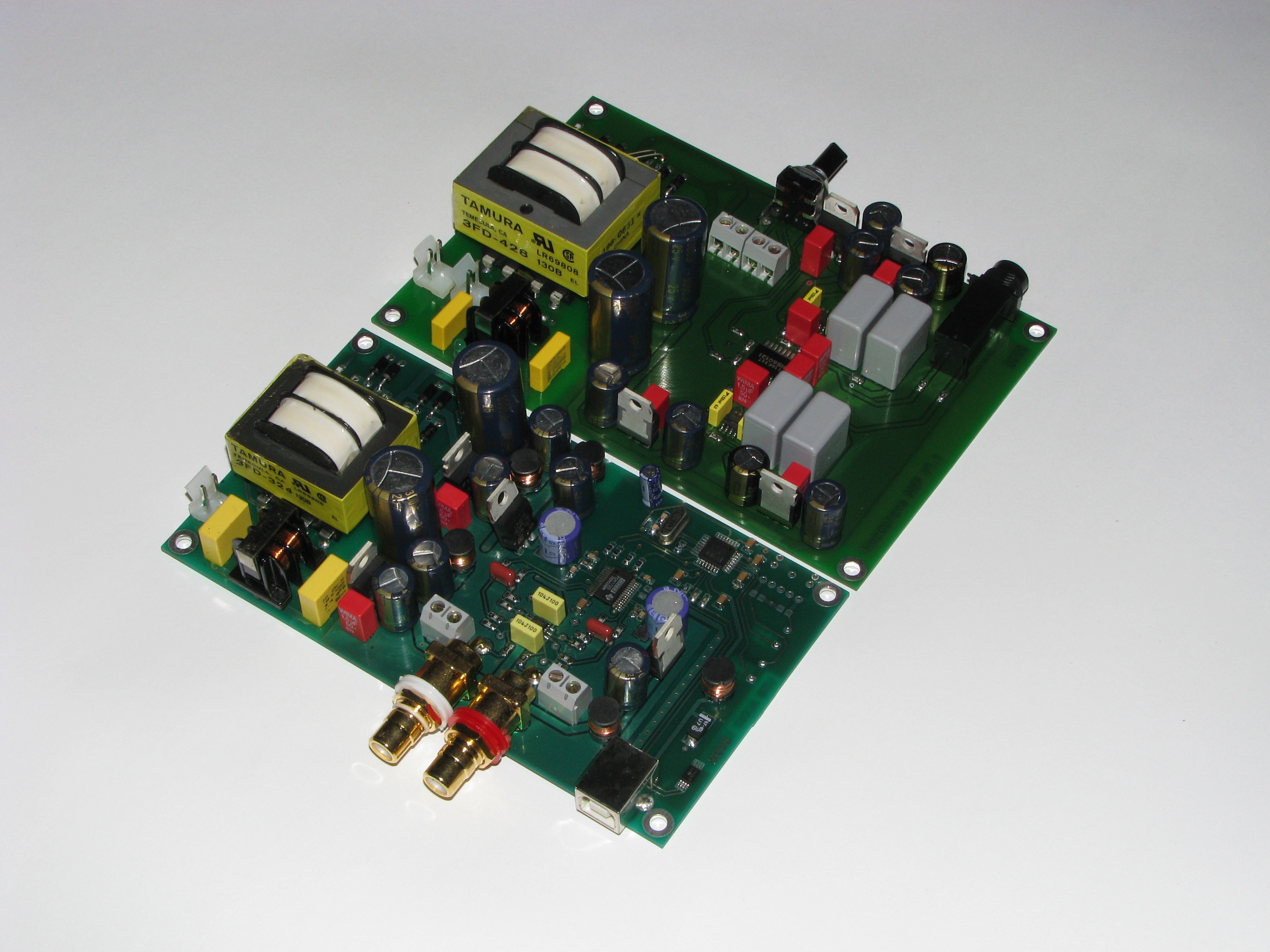

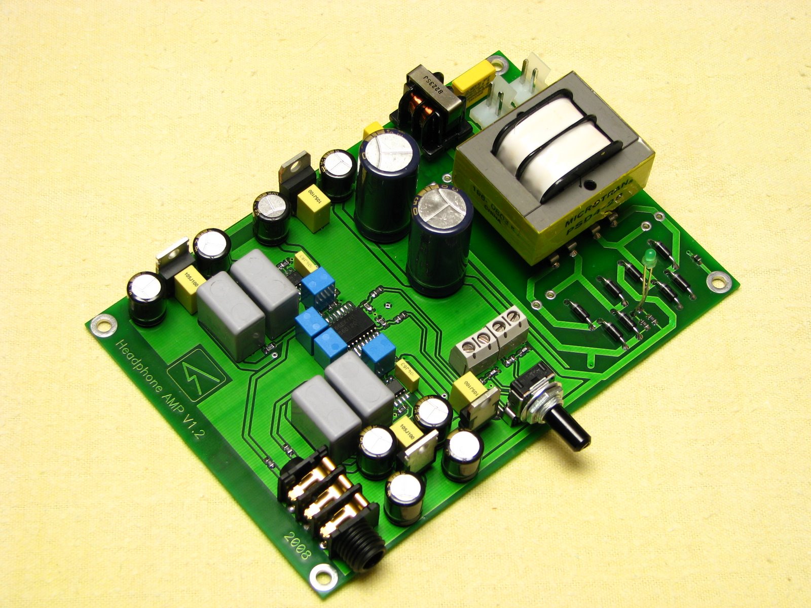

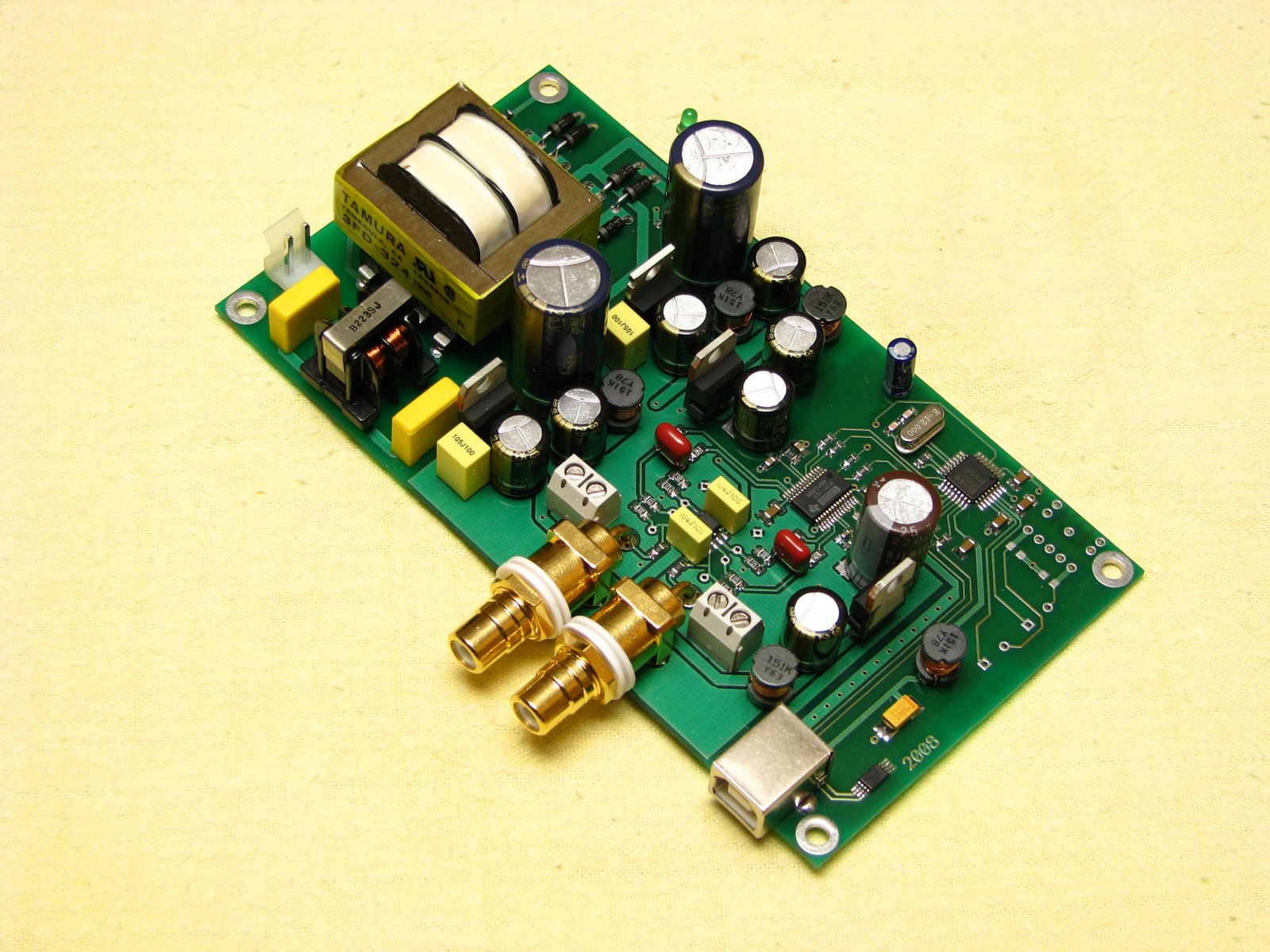

Конечно же, после получения устройства первой мыслью было "а чего там внутри?", а отнюдь не "а как оно звучт"? smile.gif Думаю это состоянии знакомо каждому (не)нормальному железячнику. Я конечно в электронике не особо силен, в данном аспекте я чисто потребитель, но инженерное образование не дает покоя любопытству до тех пор, пока глаза не прощупают все эти невзрачные на вид пластмаски, силиконки, железячки. Так поступают наверное те, кто в автомобилях не бум-бум, но при аварии все-равно открывают капот и долго вдумчиво смотрят на железные кишки авто в надежде "а вдруг осенит". Конечно, озарения никакого не было, но эстетическое удовольствия от созерцания аккуратной схемотехники и работы получил на все сто. Я помню однажды как сдавая свой курсовой проект по ОКП (основам конструирования приборов) провел примерно час в беседе с преподавателем обсуждая как можно сделать мою конструкцию (помнится это был прибор для сканирования лазерным пучком) красивее и изящнее, удобнее как в эксплуатации так и в сборке. Это была дико занимательная беседа, не хотело заканчивать экзамен...
Так это я к чему. Собственно на этот предмет обычно я и рассматриваю схемы незнакомых мне электронных приборов. Даже если я не понимаю назначения тех или иных компонентов, я все-равно могу оценить изящество сборки аккуратность и т.п.
В данном случае придраться практически не к чему. Все собрано очень аккуратно, точно, крепко. Ощущение инженерной красоты есть и вполне устойчивое. Мне это нравится. Как и то, что схема собрана из двух отдельных компонентов: платы ЦАПа и платы усилителя для наушников. Причем каждая из них имеет свой собственный трансформатор. Отличное решение как для производителя так и для пользователя. Позволяет как собирать разные компоненты из типовых наборов, так и иметь возможность апгрейдить устройство, буде на то желание. Корпус конечно далек до совершенства современных гламурных решений от именитых брендов, но зато вызывает некую ассоциацию с приборостроением, когда вид идет уже за возможностями а не наоборот (что сейчас хорошо заметно в мире "именитых").

Немного ТТХ
ЮСБ ЦАПы Пегас основаны на ЮСБ контроллере PCM2706, ЦАПе PCM1793, ОУ
AD8066. Модель с реклоком имеет преобразователь частоты дискретизации
SRC4192 и генератор с низким уровнем джиттера.
Питание ЦАПа и
аналоговой части от тарнсформаторного источника питания. Аналоговая
часть имеет двуполярное питание, поэтому нет необходимости в проходных
конденсаторах что положительно влияет на звук. В конструкции применены
выскокачаственные пассивные компоненты от таких производтелей как
Vishay, Panasonic, ELNA, Yageo, SUSMU, WIMA.

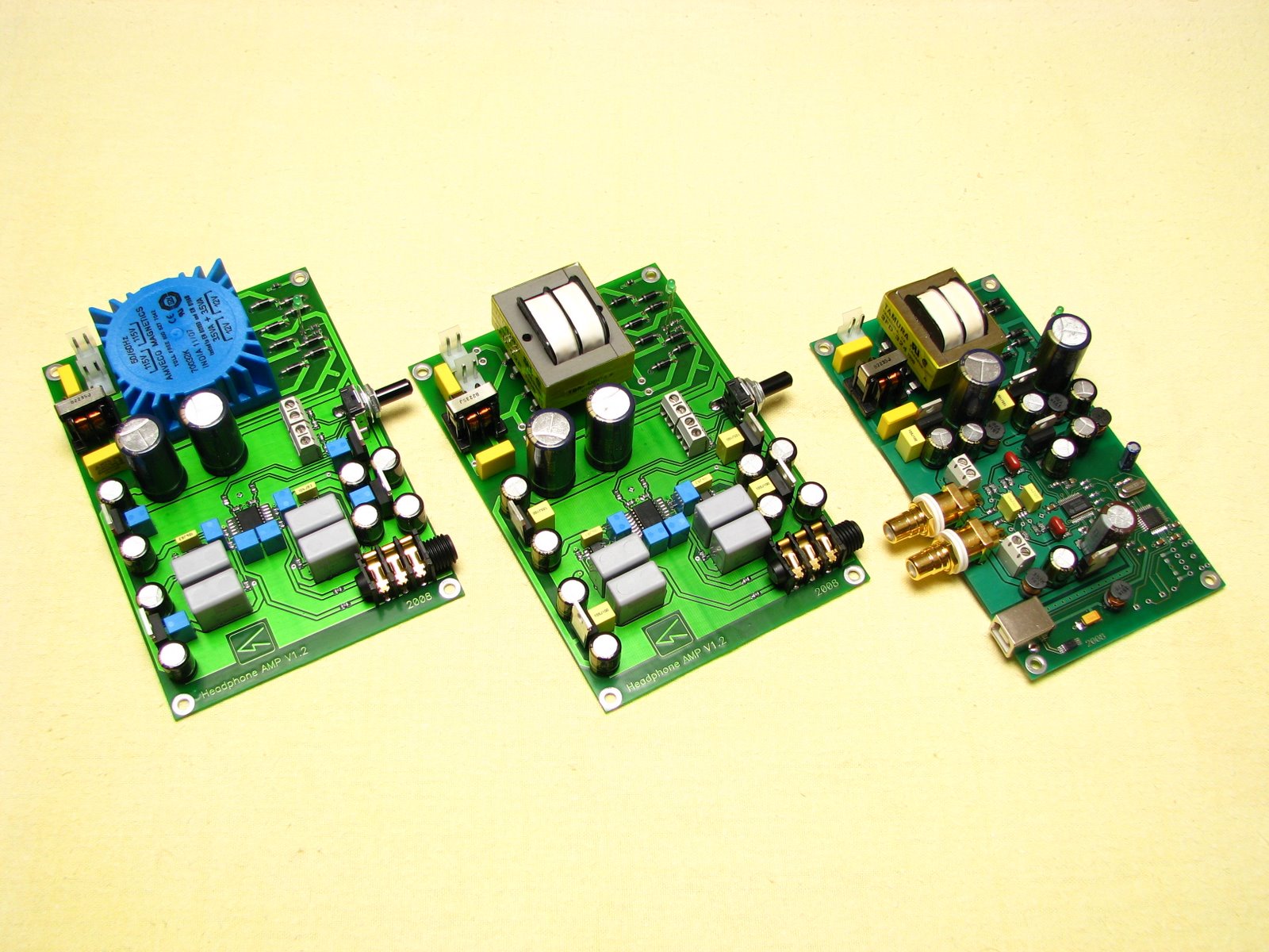

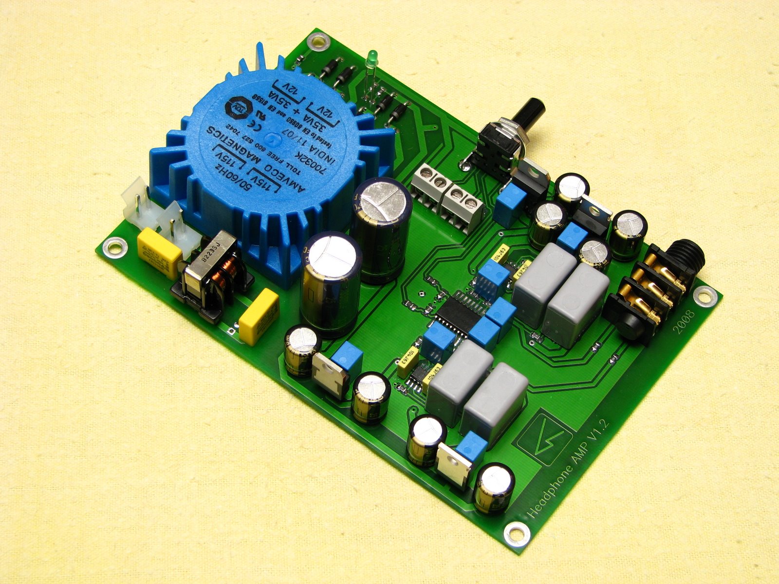

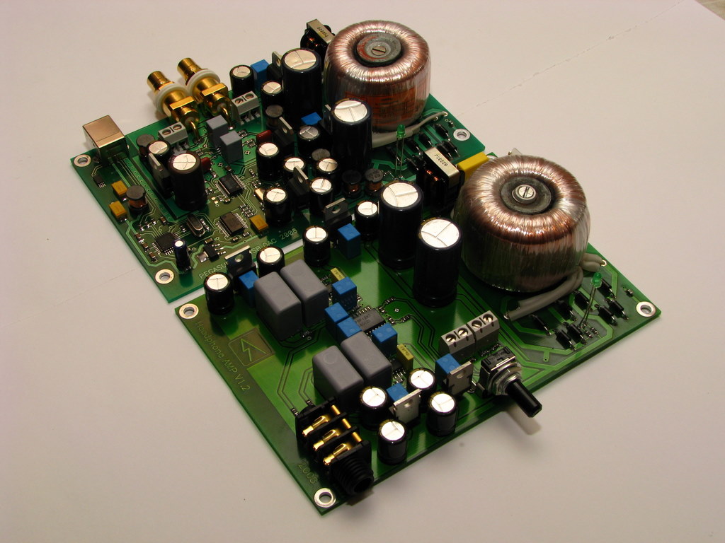

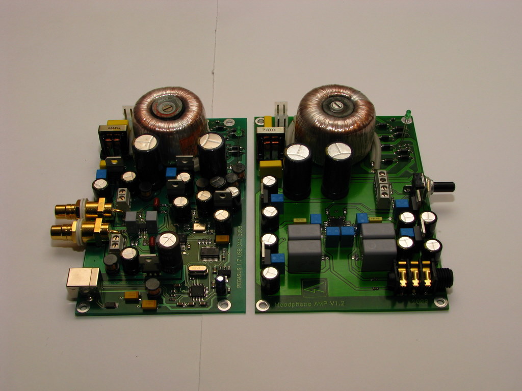

Вот последняя новинка. Варинты с тороидальными трансформаторами. Это чтобы 50гц не ловить на низкоомных наушниках.

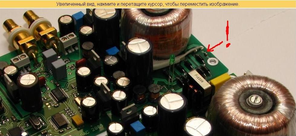

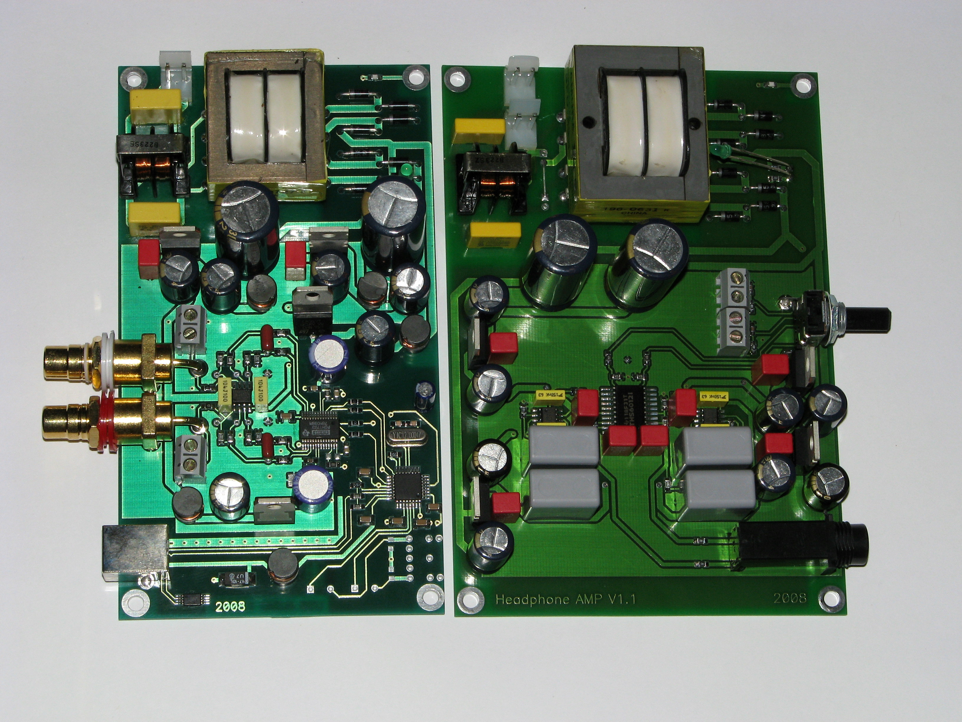

По поводу шумов в Пегасе (только модели с усилком для наушников).
Есть способ уменьшить шум, если он вас беспокоит.
Сергей сегодня кое какую информацию подкинул.
Смотрим фото - если у вас есть такая деталюшка на Цапе - ее можно удалить.
Словами самого "автора"
"На фото показана деталюшка которую, в случае если это девайс с
усилком, надо удалить. Она маленькая, СМД. Удобнее всего это делать
двумя паяльниками - нагрел, прижал, поднял. все."

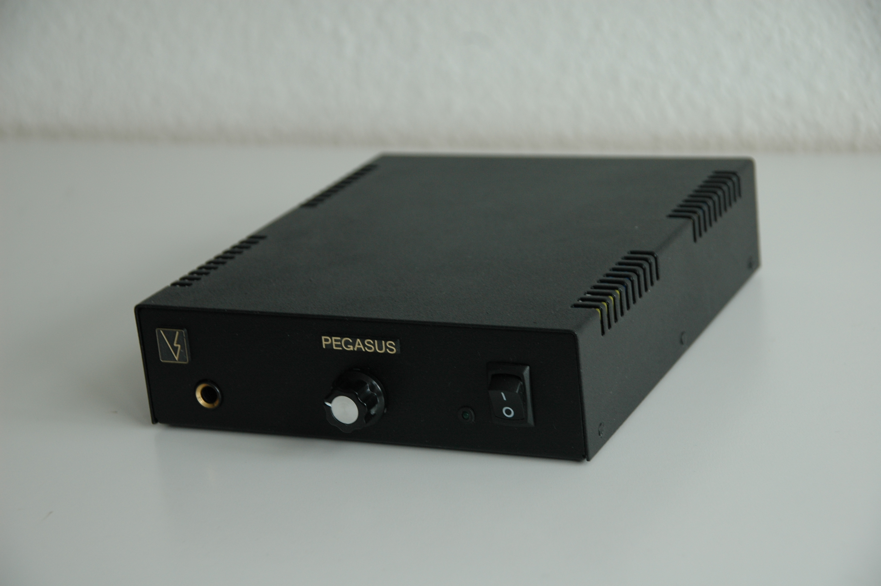

Pegasus изнутри
* Используемый ЦАП - PCM1793
* Поддерживаемые частоты семплирования 32, 44.1 и 48
* Регулировка громкости - только для выхода на наушники
* Вход SPDIF - нет
* Внешнее питание - да
В эксплуатации
Устройство не требует специальных драйверов и устанавливается автоматически.
Pegasus USB Audio DAC
Что радует, независимо от тумблера питания on-off Рegasus виден в системе. Уровень громкости на линейных выходах фиксированный и в системе не регулируется. Ручка громкости регулирует только уровнем громкости на выходе для наушников. При подключении наушников отключение линейных выходов не предусмотрено.
