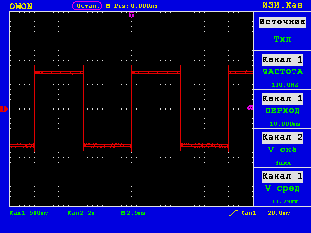

Меандр 100Hz (частота дискретизации 44.1kHz)

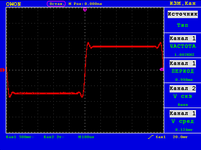

Меандр 1kHz (частота дискретизации 44.1kHz)

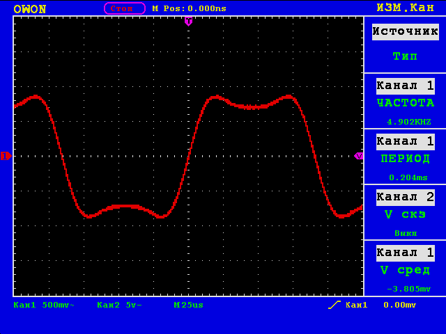

Меандр 5kHz (частота дискретизации 44.1kHz)

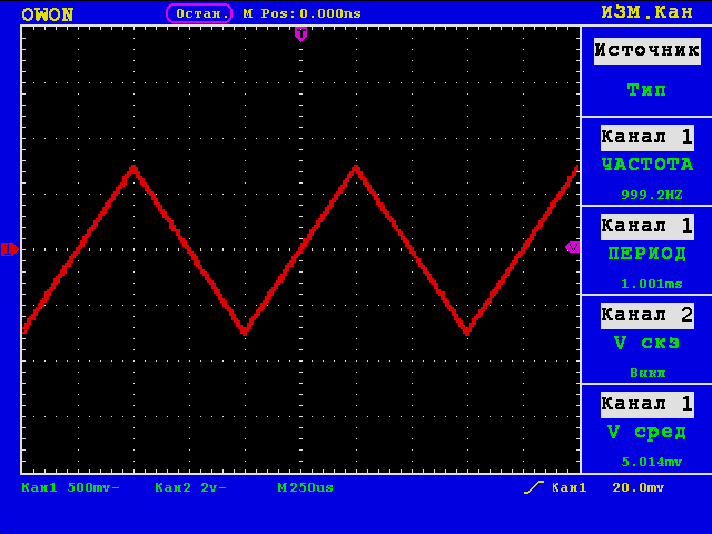

Треугольник 1kHz (частота дискретизации 44.1kHz)

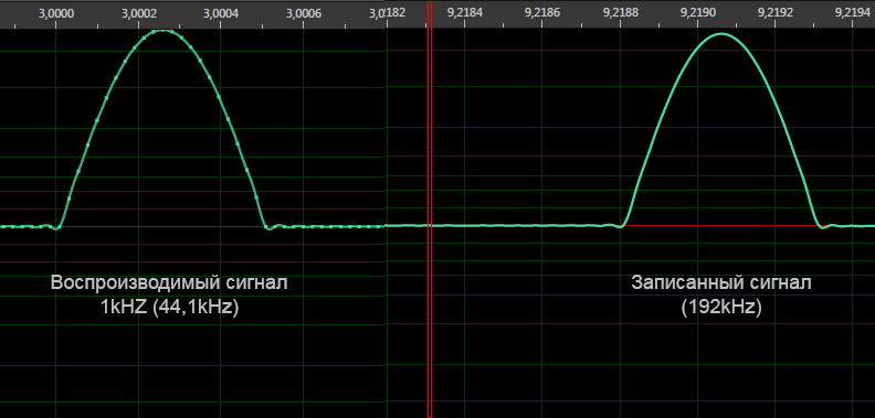

Воспроизведение импулься
