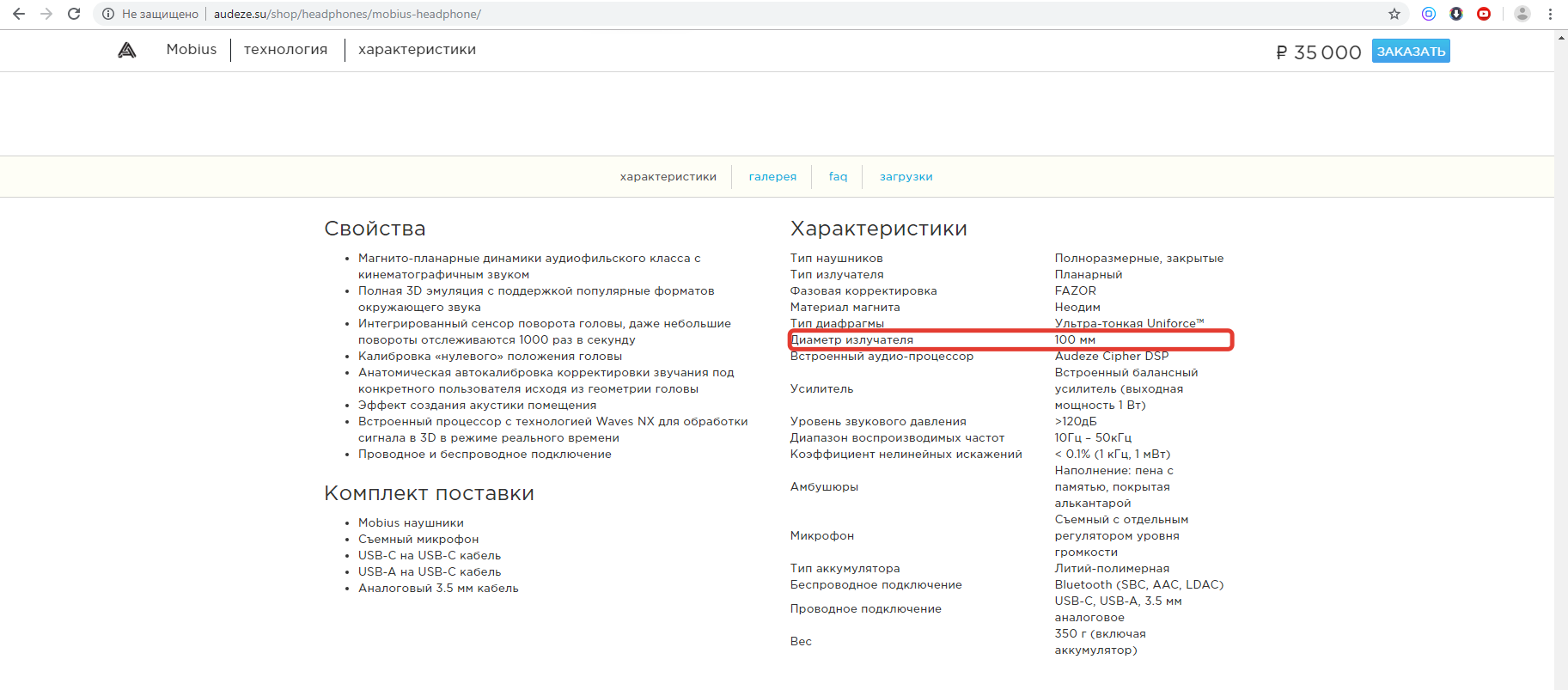

в которых, если верить описанию на сайте производителя (а так же всем тем обозревателям, которые не заморачиваясь перепечатывали эту инфу с сайта в своих обзорах), стоят динамики с мембраной диаметром 10см... в овальном корпусе где самая большая ось имеет длину по корпусу - около 9.5см. :) Не знаю, это в НАСА инженеры не умеют пользоваться линейками, или индусы-маркетологи подмяли под себя американских инженеров, но... вот имеем что имеем - Audeze починили себе пространство и могут позволить такую не стандартную геометрию :)
