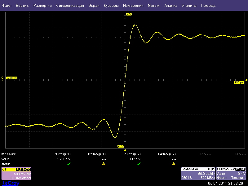

Несколько графиков на скорую руку.
Гармоники, ваимопроникновение, ачх вот из даташита цапа 1794 Analog Performance: − Dynamic Range: 132 dB (9 V RMS, Mono) 129 dB (4.5 V RMS, Stereo) 127 dB (2 V RMS, Stereo) − THD+N: 0.0004% У нас у нас в Porta1794 THD 0.0015% - с учетом портативности и пиатния от УСБ. Неплохо... Да и если честно, даже не с учетом портативности и питания от УСБ - все равно неплохо. Например по уровню гармонических искажений - см график - так их по сути нет вообще... -------------------- |
