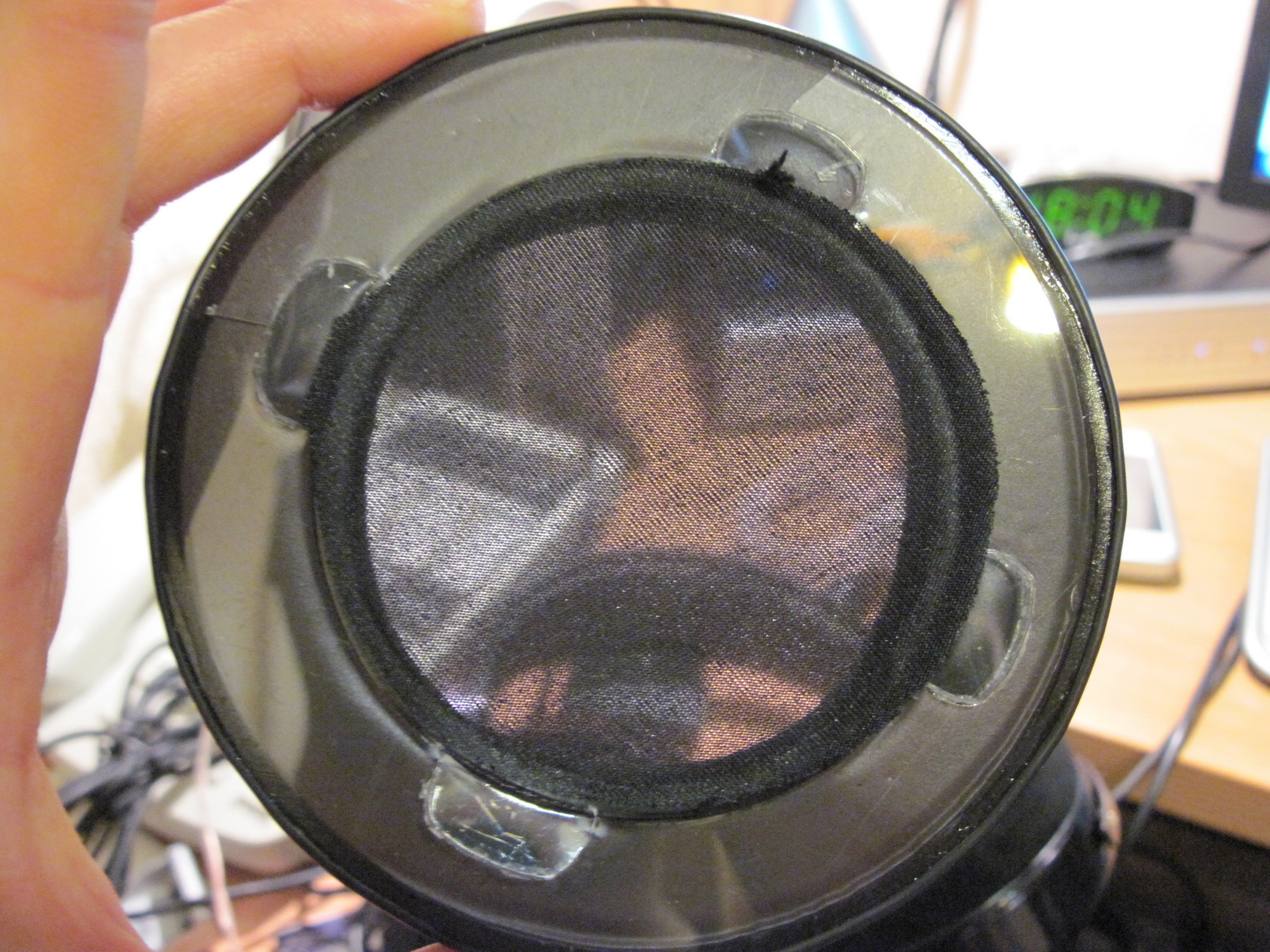

P.S. За приложенные фото отдельное спасибо "to Kronos"

Послушал. Если честно, послушал всего минут 30-40, не больше. Но так как цель была не описать а сравнить, то все в общем-то просто.
Если кратко, то разница слышка сразу и с полпинка.
He6 - агрессивнее, с более песочными и сибилирующими верхами (верхней серединой), но более собранные на басу.
He5 - в противовес, более мягкие и плавные, более ровные на вч, но менее собранные на НЧ.
Если взять эти две модели сразу из коробок и подрубить к одному источнику, то получаются две "абсолютно разные" модели. Но если вдуматься...
Мысленным экспериментом HE6 из HE5 сделать достаточно просто - "добавить" немного сопротивления. По краней мере, когда я пробовал использовать 47-омный переходник для Sleek Audio SA6 - то изменения были - один в один! Звук становился менее "мягким", бас становился более собранным и просаженным, а на сч/вч ярко выделялись пару пиков которые начинали достаточно ощуимо ярчить и делали звук более крикливым.
Собственно из-за этой особенности я не использую и никогда не рекомендовал (в противовес многим другим фанатам Sleek smile.gif) использовать 47-омный переходник.
И из-за похожего же влияния я честно говоря не вижу большого смысла в HE6. По точности не сказал бы что HE6 выше чем HE5. Скорее он больше выпирает на верхах и середине и те детали что там находятся, кажутся более заметными. Хотя если быть откровенным, в паре моментов на Orphaned Land - The Calm Before the Flood мне показалось, что струны и некоторые моменты звучат более отчетливо, более заметно, более точно и очерченее.
Но затем слушая Diablo Swing Orchestra сразу заметил, что на самом деле это запросто может быть следствием большей вздернутости на сч/вч. То, что на Orphaned Land казалось лучшей читаемостью, в Дьявольском свинге (да и не только - на Judas Prest и многом другом тоже) превратилось в крикливость на вакалах и песок на сложных драйвах.
Так что с точки зрения меня лично - модель не особо интересна. Я лично лучше буду мириться с более мягкими басами, с более массивной и менее ударной манерой на басах, чем с крикливостью на вч. Возить, за такие деньги - не буду однозначно. Я думаю, любой кто захочет, сможет сделать из HE5 что-то подобное HE6 без особых проблем. Например я делал что - брал некую "тряпочку". Саму по себе полу_акустически_прозрачную (спасибо Serg62? а фотку тряпочки позже приложу smile.gif), но с небольшими дырочками и прикладывал к внешеней стороне HE5/ Бас становился более собранным и менее насыщенным, что сближало обе модели по поведению на басах. Так же, туже самую тряпочку можно было проложить внутрь чашки HE6 и получить более чистые менее агрессивные верха. НО! Пики то она не сильно сглаживает - крикливость и иногдашные подзвоны остаются. В любом случае, проще просадить весь бас, чем конкретных пару пиков на вч. Так что по всем параметрам, HE5 получаются более выгодной покупкой. Они дешевле и их проще приблизить к HE6 чем наоборот.
