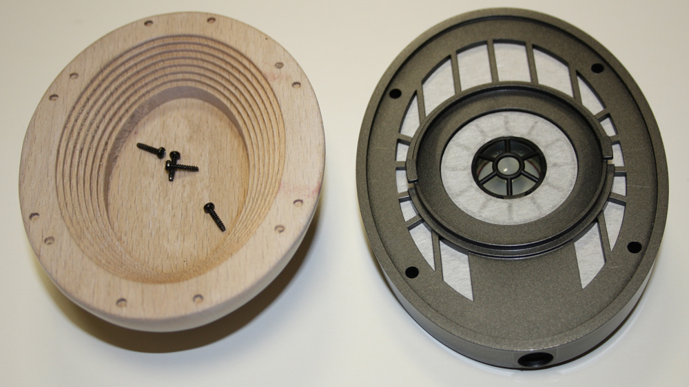

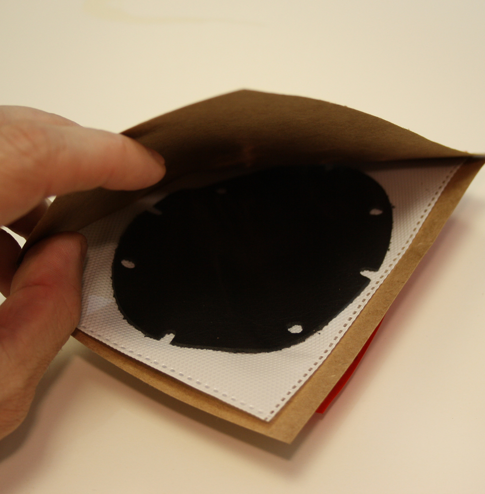

Получил для теста деревянные чашечки и кожанные демпферы для модернизации FA002/003
Можно заценить их влияние как на FA так и на Senn 650
