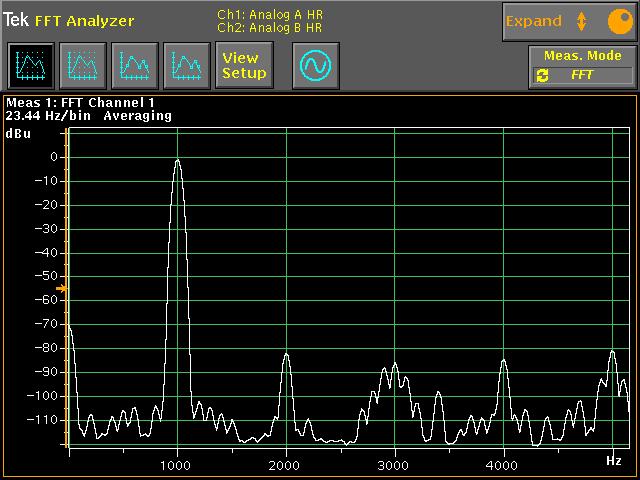

предварительные графики 601го
Хотя меандр неплох.
HiFiman HM601 measurement
измерения 601го
