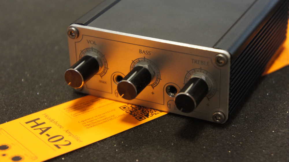

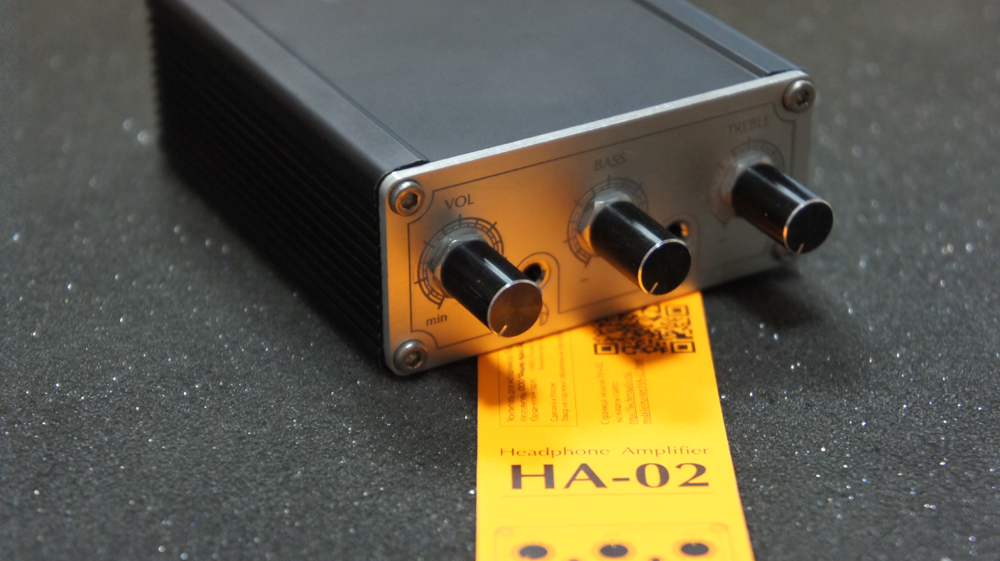

сообщение 7.4.2011, 15:05
немного фоток

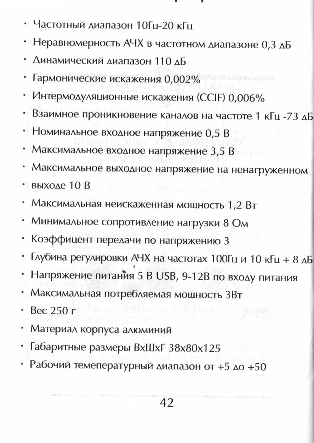

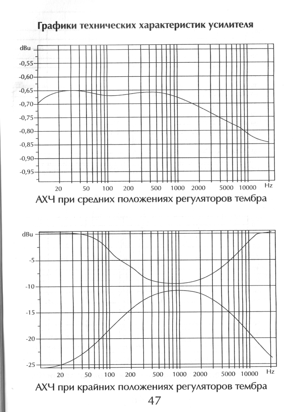

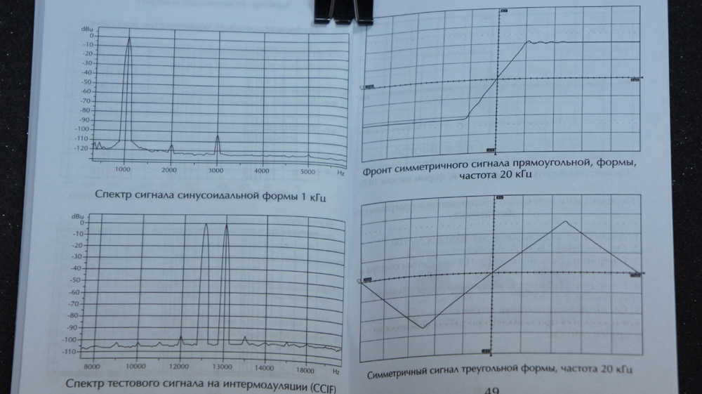

сообщение 26.6.2011, 10:42
Решил чуть подробнее отсканить странички с измерениями.

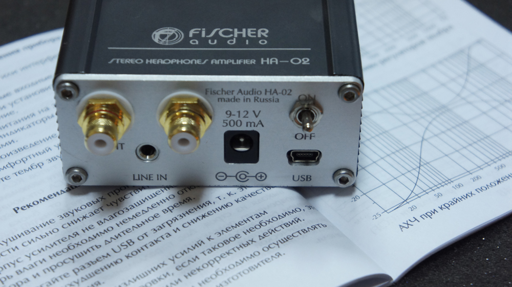

Заинтересовался им. Роман, а Вы его чем питали? От комп. портов(до 0,5 Ампера в версии USB 2.0) или каким-то БП с большей силой тока?
сообщение 10.6.2015, 11:58
так усилка уже дано не делают smile.gif Питается он от розетки
на фотке даже (задней "морды") видны параметры входа

Да, но указаны они, как понимаю, для БП, входящего в комплект. А вольтаж у него 9-12 Вольт с силой тока 500 миллиампер, что написано сверху от этого входа. А снизу входа с разъёмом miniUSB написано "USB", что говорит о том, что туда должно подаваться питание(он же тоже для питания, как альтернатива комплектному БП) 5 Вольт, а вот требуемая сила тока не указана. Поэтому и спрашиваю. Но даже если комплектный БП имеет параметры 9 Вольт и 500 миллиампер, то, думаю, сила тока на альтернативном входе для питания должна быть не менее 900 миллиампер, что соответствует стандарту USB 3.0.

Кстати, не любому) Встречал в комплекте со звонилками или какими-то портативными колонками адаптеры на, если не изменяет память, 550 мА.
сообщение 11.6.2015, 15:50
ну да - согласен, это я хватил. поправимся - любому более менее мощному smile.gif от ампера и выше
