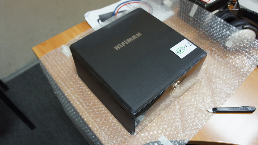

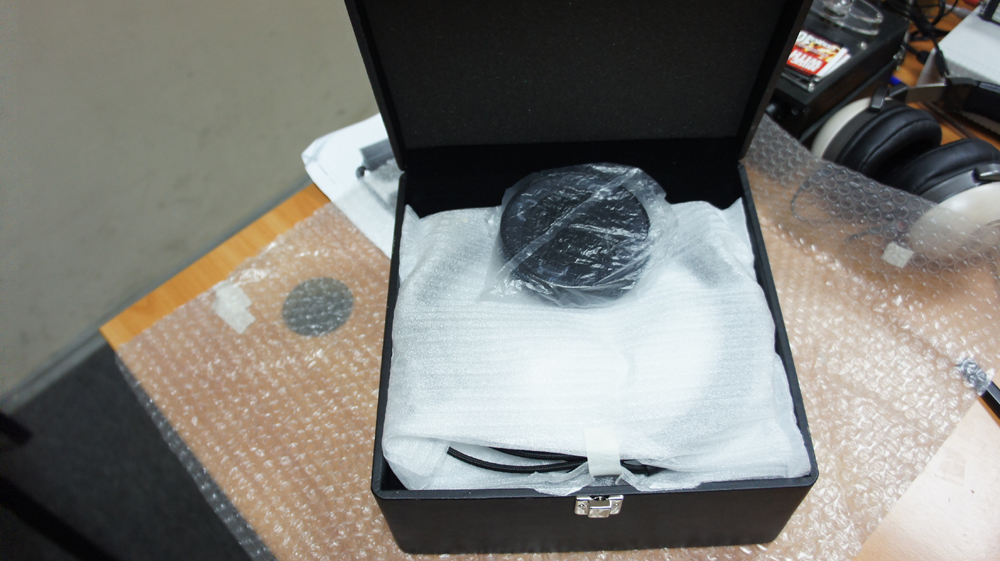

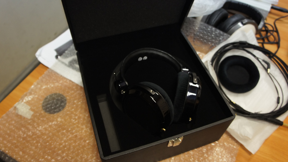

Приехали HE4
Думаю, можно переставать возить HE5 и HE6 smile.gif Соотношение цена/качество - жесть однако smile.gif
Кратко описать моно так.
Остался кажись пичок на вч который сыпет песочком. В остальном - идеальны. Бас даже лучше (туже, плотнее, очерченее) чем на HE5/ Чем то похож на HE6. Вообще похоже на комбинацию особенностей HE5 и HE6
Это по началу - позже подробнее отпишу

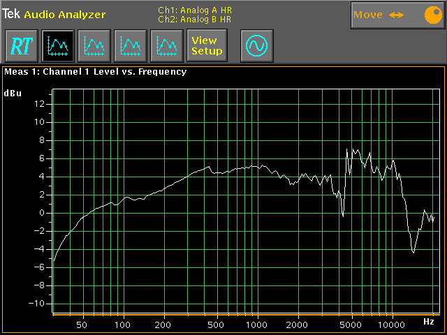

график АЧХ, спасибо Invansion
Drakkard
сообщение 10.2.2011, 23:16
Сообщений: 78
Регистрация: 8.6.2010
Пользователь №: 537
Слишком ровно, прям не верится))
сообщение 11.2.2011, 13:45
нет - просто масштаб такой smile.gif Хотя - все равно очень неплохо
Drakkard
сообщение 12.2.2011, 14:19
Сообщений: 78
Пользователь №: 537
Да не, даже с учетом масштаба. Резких пиков\правлов нет - уже большой плюс. Плавные равномерные искажения ачх куда легче скорректировать при желании

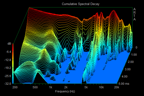

Кстати, тут решили сваять кабель с фильтром который будет резать к е... эээ к чертовой матери вообще те самые области со "звонкими вч", которые, на мой взгляд, являются практически единственным недостатком динамиков спользуемых в Аужезах и Хифиманах.
под это дело надо было хоть что-то смастрячить чтоб понять - а с чем и где вообще работать то?
Просьба не смеятся - конечно оно промежуточное, как бы за неимением лучшего.
Но!
Если не смотреть на низы, график которых в общем-то зависит скорее от плотности прилегания и изоляции и внутреннего объема (а следовательно у каждого - свой!) то поведение для сч и вч в ухе (которое примерно на таком расстоянии и находится) более чем адекватно.
И вот что забавно - именно это отображение как раз очень сильно коррелирует с тем что именно мне слышится.
(Кроме того, адекватность этого метода для проверки всего что выше (как видно) 200-300гц можно запросто проверить тупо надев любые наушники и то плотнее их прижимать (но не сильно - чтоб не менялось положение уха внутри) то чуток отодвигать. Хотя тут конечно не все адекватно... Например надо бы понять еще - как это все ведет себя с наушниками "накладными" которые давят на раковину. )
сообщение 14.10.2011, 11:15
Кстати я как-то говорил о том, что для меня по звуку HE6 не лучше HE4
И вот что выдал наш промер по поводу HE6.
Как и в прежнем случае - отбрасываем все что ниже 200Гц просто как не интересующее нас и зависимое от посадки и смотрим чисто на сч/вч, которые не так критичны. Короче посмотрим качественно на разницу между данными наушниками.
Надо сказать, все РМААшные хреномеры даже близко не давали понять разницу между теми или иными наушниками, что делало их полностью бесполезными. Можно было сколько угодно пялится на эти графики но по сути они там почти не отличаются. В данном же виде просто охрененно понятно чем отличаются одни от других. А как ни странно, если выкинуть из рассмотрения общий пик от 6кГц до .. примерно 12-15... во всем остальном He4 - лучше. Меня лично это радует по нескольким моментам.
Первое. На слух я уже давно говорил - них...я нет превосходства HE6 над HE4 и по графику это просто и явно видно.
Втрое. He4 - дешевле
Третье - легче по весу.
Четвертое. Я уже и так думал убрать HE6 из ассортимента компании и теперь у меня еще больше для этого поводов. А убрать я решил их потому что из 2х проданых нами 6ок... одна уже в браке. 50% брака на наушниках стоимость даже в китае больше штуки - в жопу такое развлечение. Лучше убрать откровенно спорную модель и упростить работу нам как по сервису так и по заказу и перевозке, и не рисковать клиентам.
Scald
сообщение 16.10.2011, 21:32
Сообщений: 5
Регистрация: 17.3.2011
Пользователь №: 7943
Роман, а можешь дать короткие пояснения к графикам, а то я в этом очень плохо разбираюсь. Я вот вижу что у НЕ6 АЧХ почти во всем диапазоне частот сильно задрана выше нуля, а у НЕ4 пониже, но очень близко к нулю, что это значит, как отражается на звуке?
сообщение 17.10.2011, 15:58
да просто смотрите что HE4 в целом меньший разброс имеют на середке - вот и все. На самом деле разница не большая.

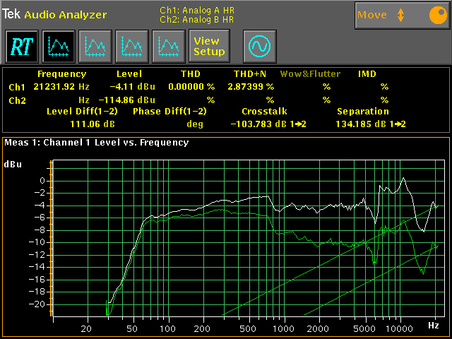

Так - спаяли пробный фильтрик smile.gif получилось вот что:
Какие впечатления?
сообщение 16.8.2013, 12:54
Сообщение #15
Цитата(Irvan @ 16.8.2013, 13:38) *
Какие впечатления?
да собственно такие как от картинки с измерениями - верха стали "ниже", звук немного темнее, тяжелее. ВЧ менее выделены, но шершавость небольшая никуда не девается.. да и не должна smile.gif

Спасибо за ответ. Мне очень нравятся четверки, но верха иногда напрягают. smile.gif
Может ошибаюсь, но ачх с фильтром несколько напоминает ачх пятисоток с innerfidelity. Было бы интересно как-нибудь послушать (и купить, если понравится и будет в продаже) smile.gif
сообщение 17.8.2013, 9:05
Сообщение #17
провод пока не сделали, но заказал.
звук да - становиться больше похожим на типа пятисотки smile.gif Хотя имхо, конечно, все равно не такой мягкий.
