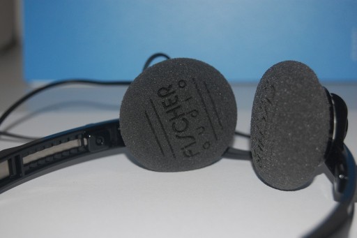

Немного фоток

Пока буду краток. Красиво и аккуратно сделаны. Сидят плотно. Пожалуй даже слишком плотно. Мне на голове ощутимо давит.
По звуку - очень неплохо. Со стационарной ЦАПой дает слегка приподнятое на голосах звучание. Вполне хороший и плотный бас. Таких вещей как "вуали" "мутность" "гудение" нет и в помине. Все в меру ровно, чисто, прозрачно. Давно не слушал ни косов ни сенов. но по памяти у косов бас мощнее, а у сенов верха пипец насколько кривее.
Но - повторю, давно не слушал ни сено ни косов.
В общем и целом, без прогрева претензия одна - выделенные голоса. Музыку слушать я сейчас не хочу - пока гоняю на кино. Из-за выделения части диапазона голоса звучат немного ненатурально! (p.s. по сравнению с HE5!!!) smile.gif
