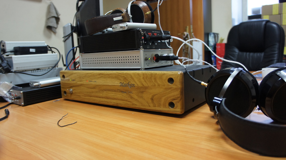

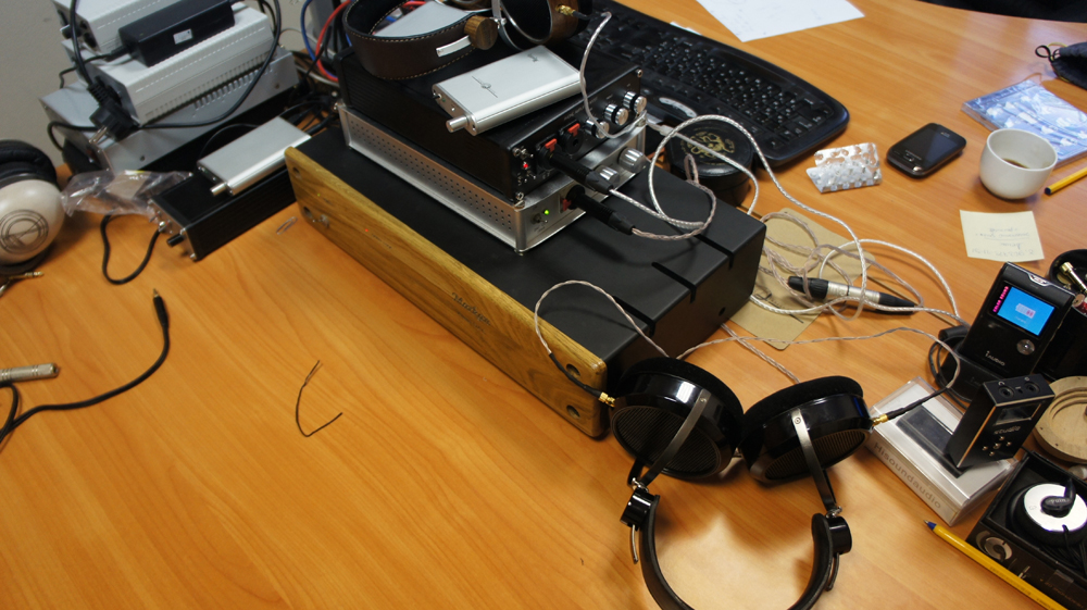

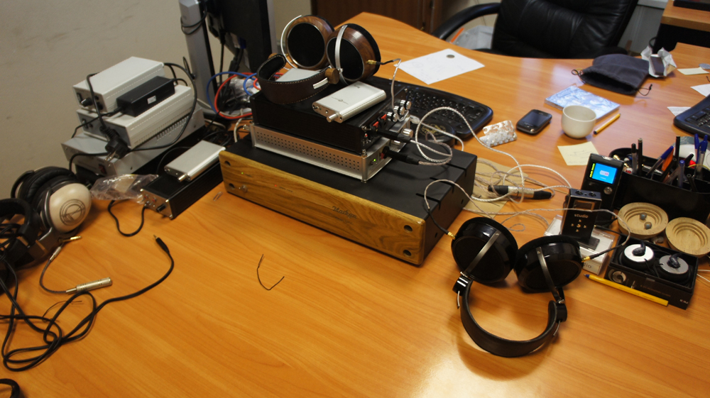

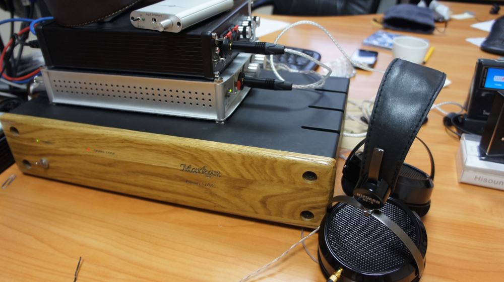

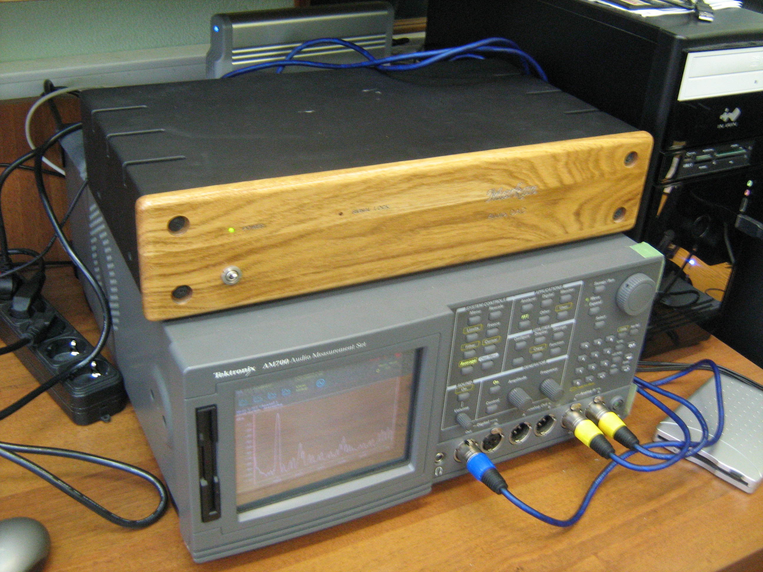

Markan Audio DAC
сообщение 12.3.2011, 10:39
Вчера успел только мельком слухануть пару треков, но могу предварительно сказать, что вполне неплохо, уж точно лучше АудиоГада.
На слух очень напоминает 1866, только более "тяжелый", "массивный". Каких-либо ощутимых недостатков которые можно было бы трактовать как недостатки не заметил. Очень положительный аппарат по первому впечатлению. Особенно если его положить на красивую дубовую мебель smile.gif
Но - шумный, с ощутимой накачкой гармоник... в общем красиво звучащий скорее чем очный или нейтральный.

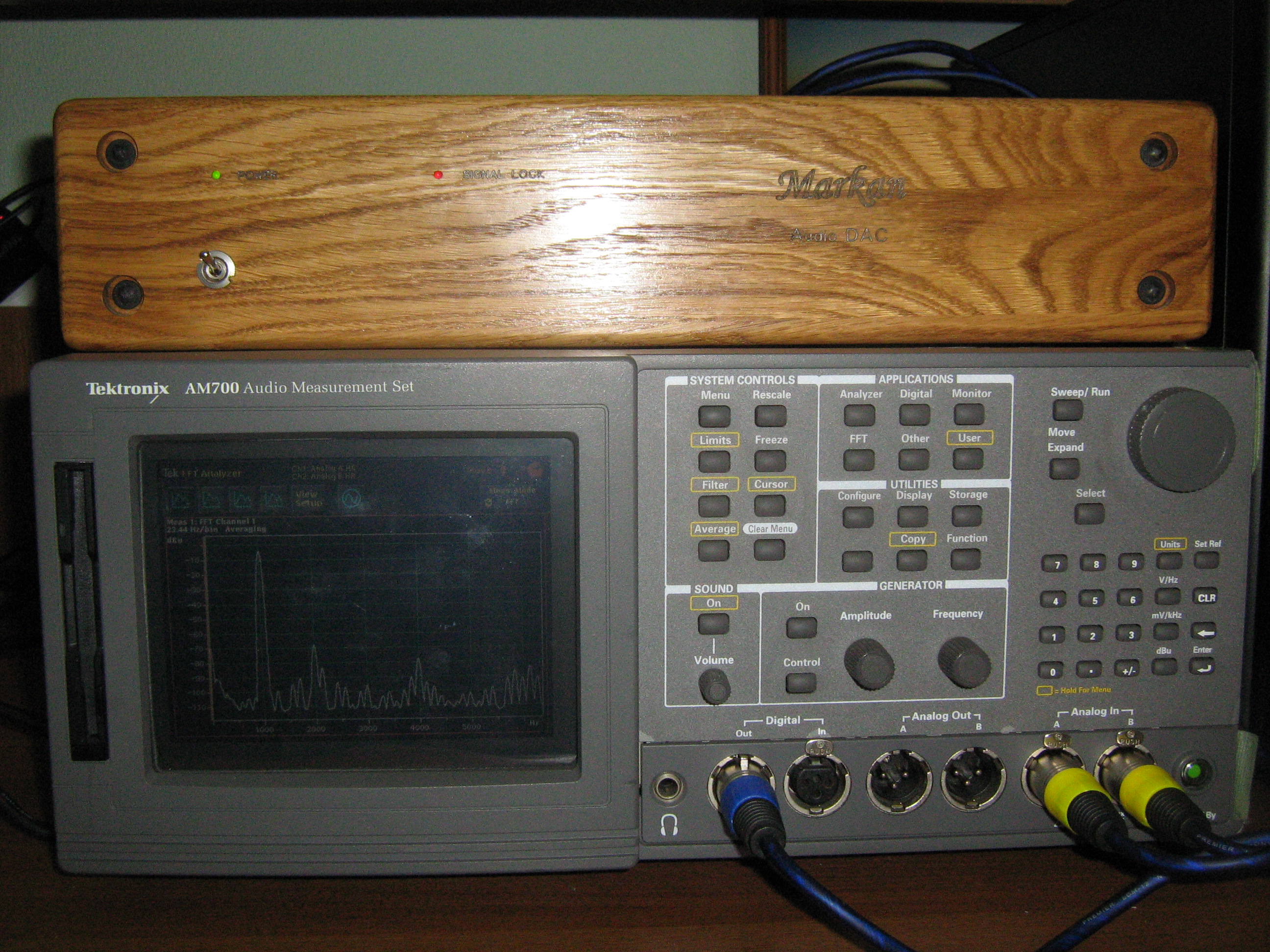

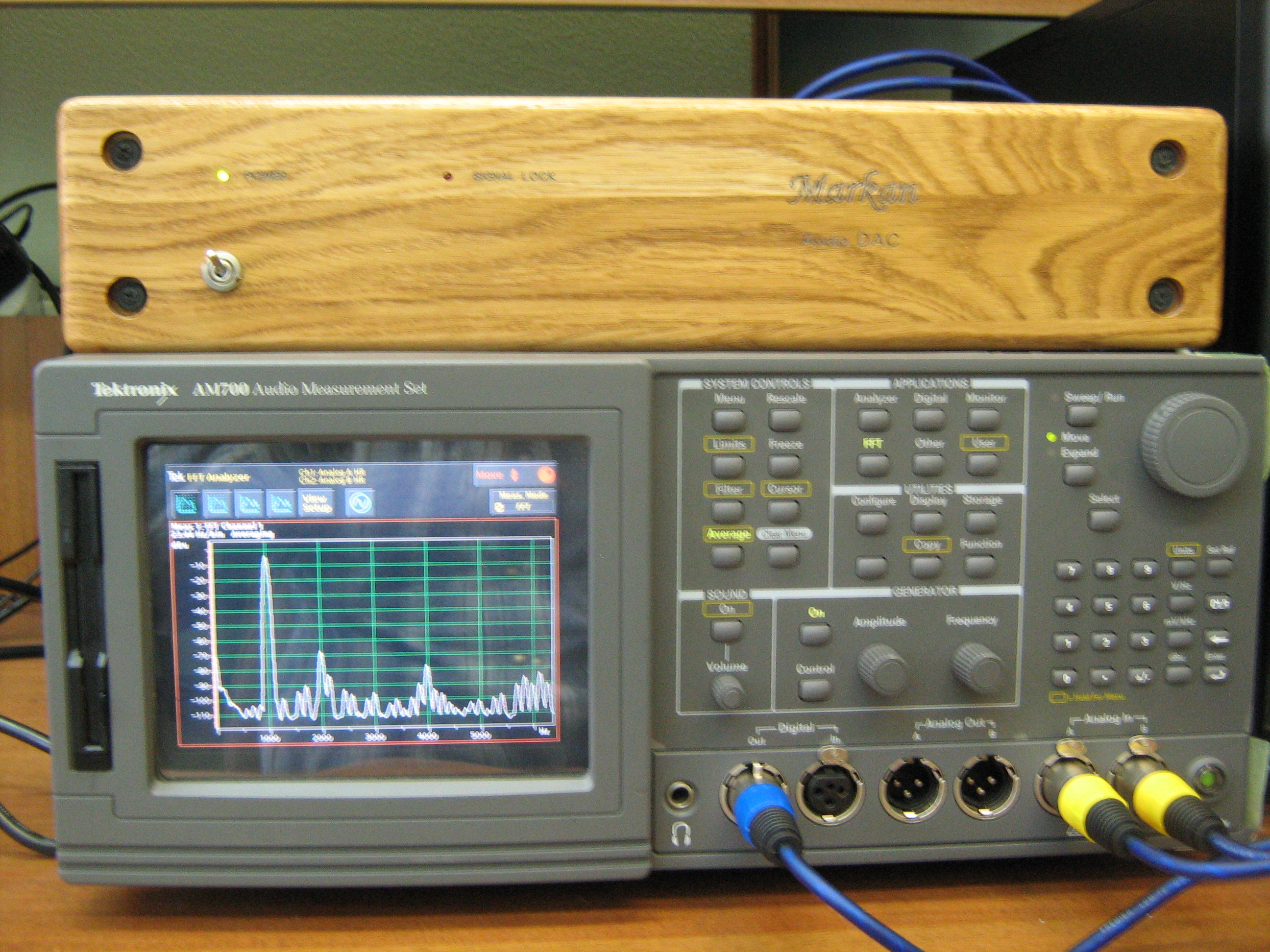

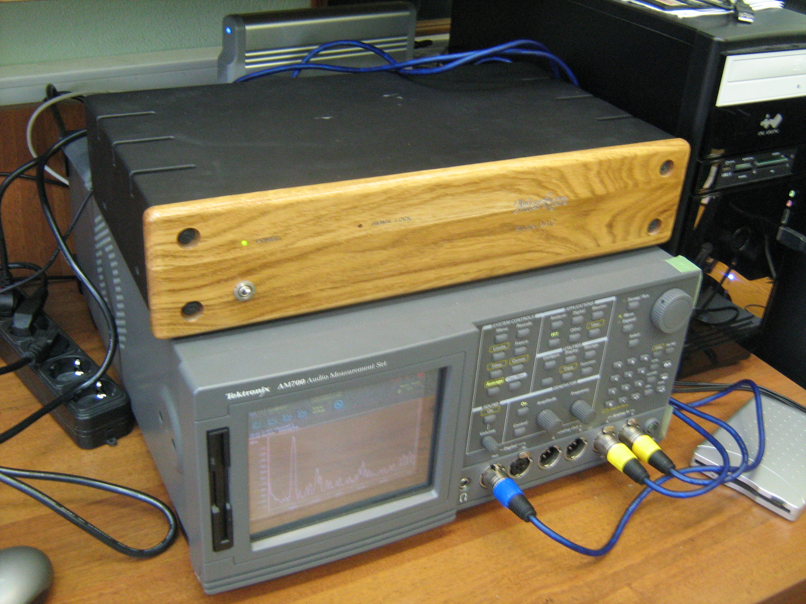

Маркан на данный момент даже не у меня - он на измерениях
Скоро вернут (ну думаю в течении недели) - послушать можно будет.
Пока наскоряк мне сказали что он несколько шумноват по измерениям. Но ничего конкретного пока не знаю

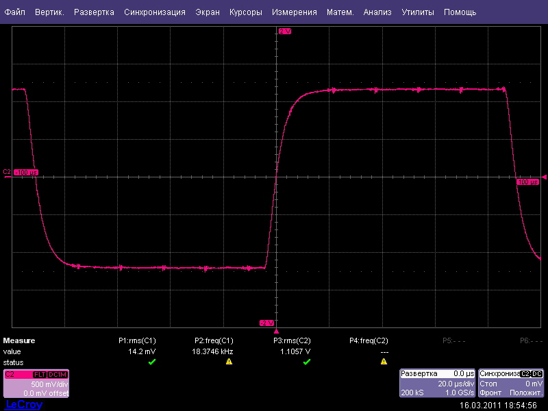

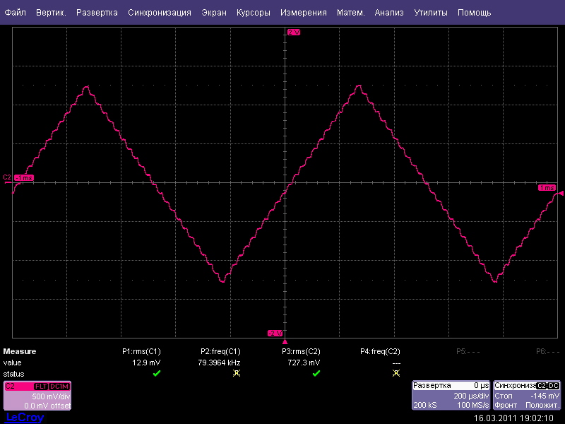

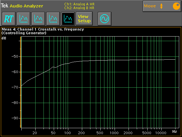

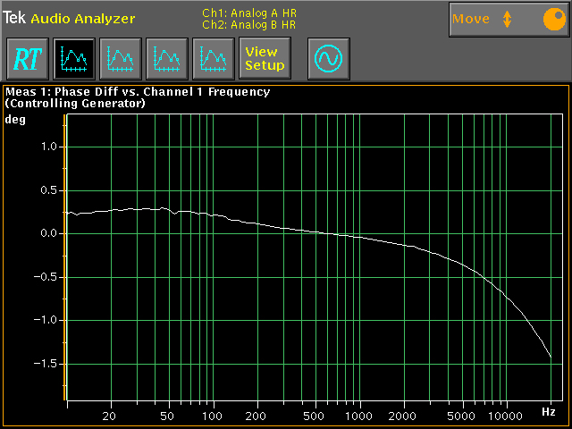

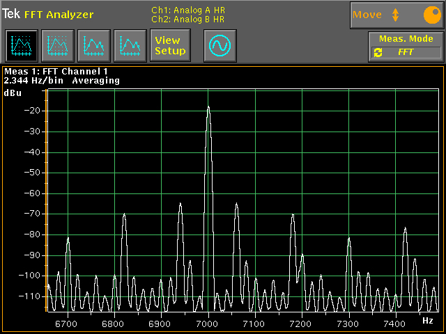

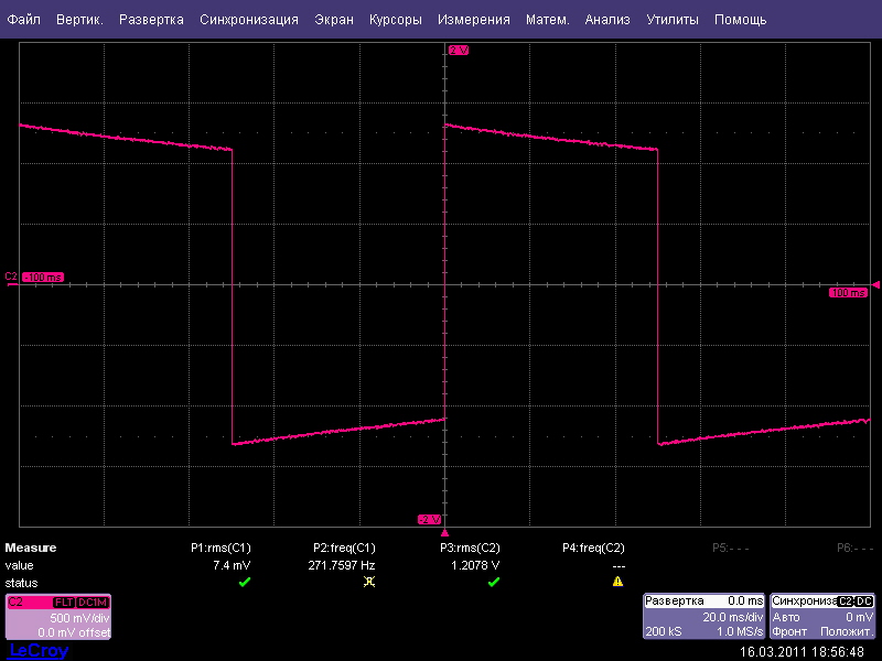

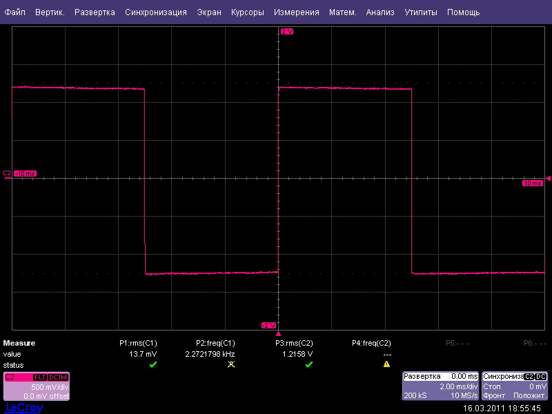

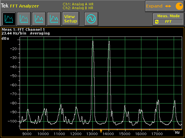

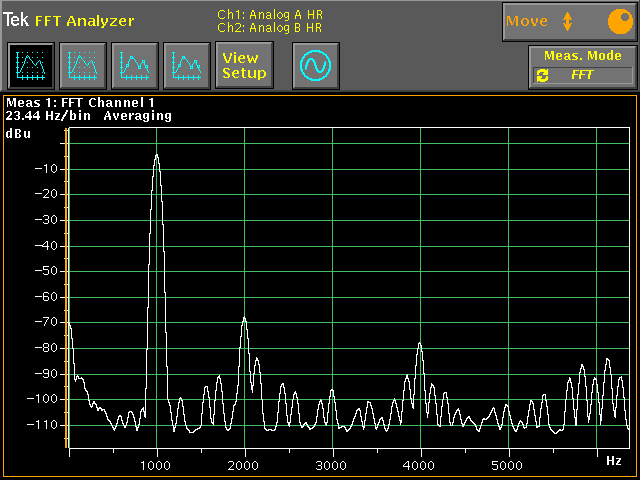

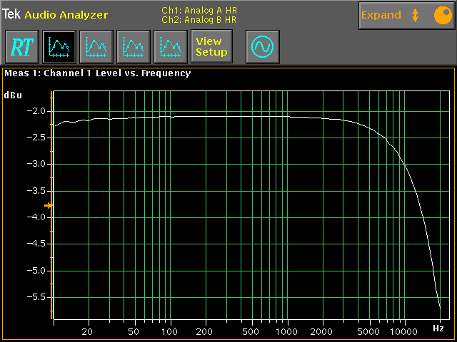

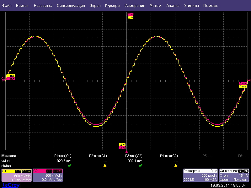

Немного графиков.
Пок без всякого анализа... возможно позже.Но если так смотреть, то импульст неплохой, но искажений и шума многовато. Излишество - вредит однако
