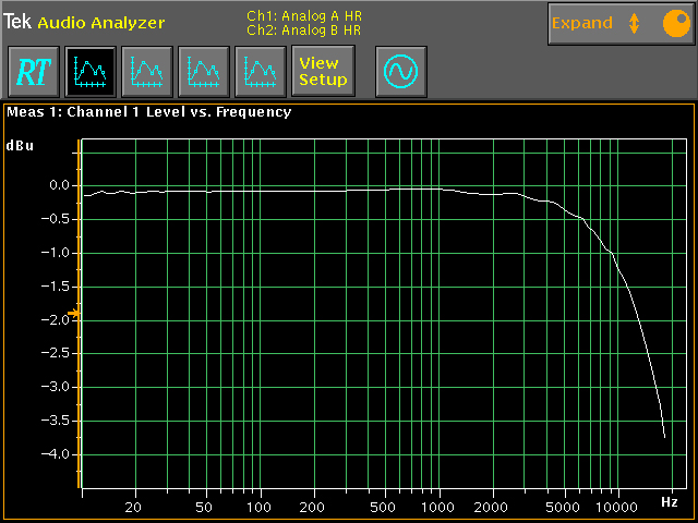

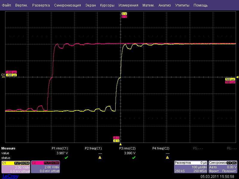

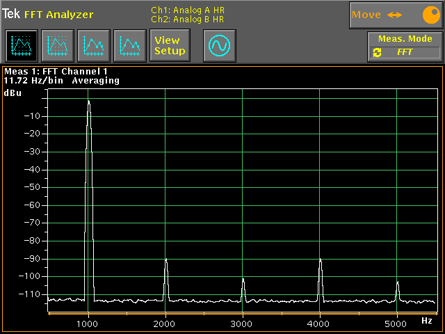

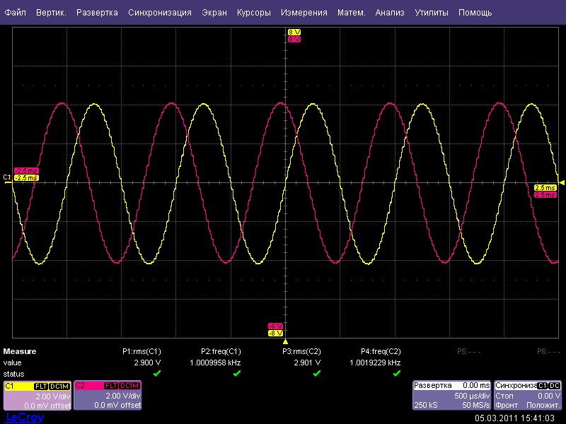

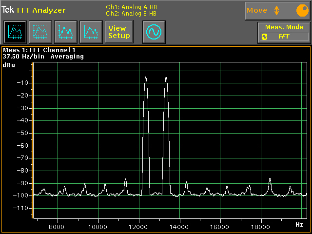

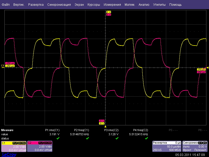

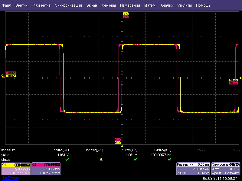

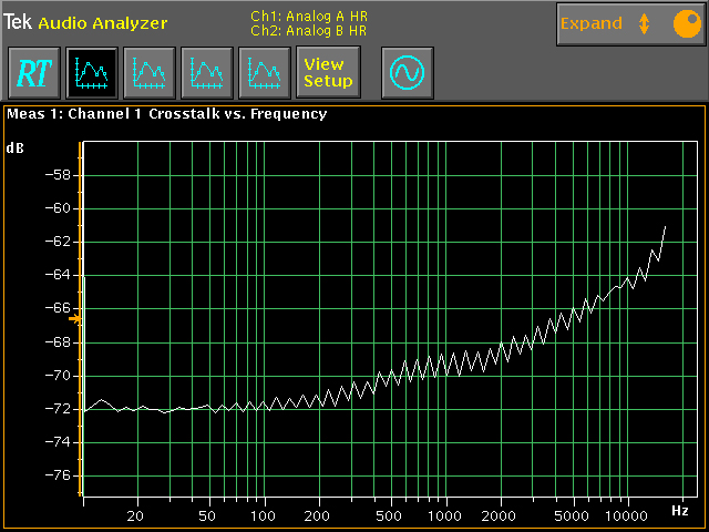

немного промеряли. Картинки измерений в приложении.
По порядку - 1кГц, 5кГц, 100Гц, 100Гц (фронт)
У аппарата явно какие-то траблы с фазой вроде как и с импульсом.

Начну с измерений... В общем измерения не то чтоб "ах"... У нас похоже даже 2702 будет получше по усб чем АудиоГад по коксу.

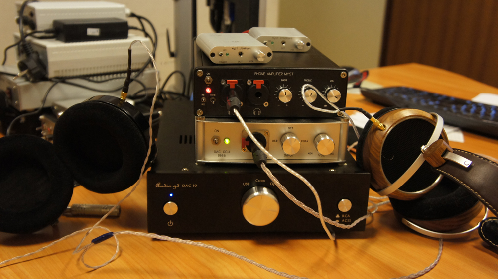

Наезд первый. Размер. Для цапа - нафиг такое? Тем более что нет там ничего кроме ЦАПа. Даже усилка для наушников. Тем более нафиг эта пафосная крутяшка на передней морде для переключения входов? Кроме пафоса у нее есть еще очевидный минус - она оооочень легко двигается и если вы например пытаетесь переткнуть или поправить что-то рядом или за аппаратом, то запросто можете ненароком её переключить.

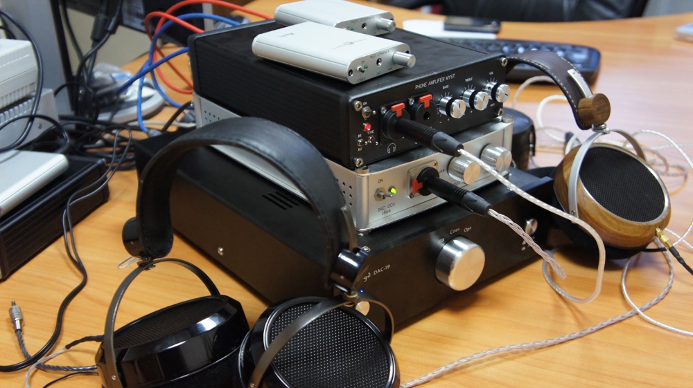

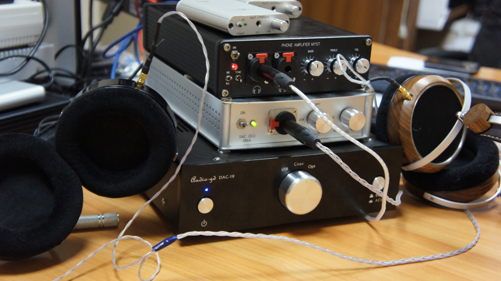

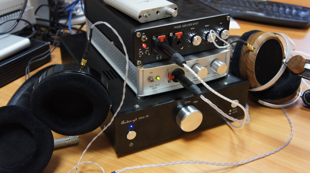

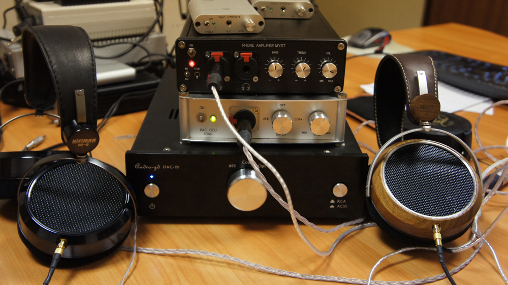

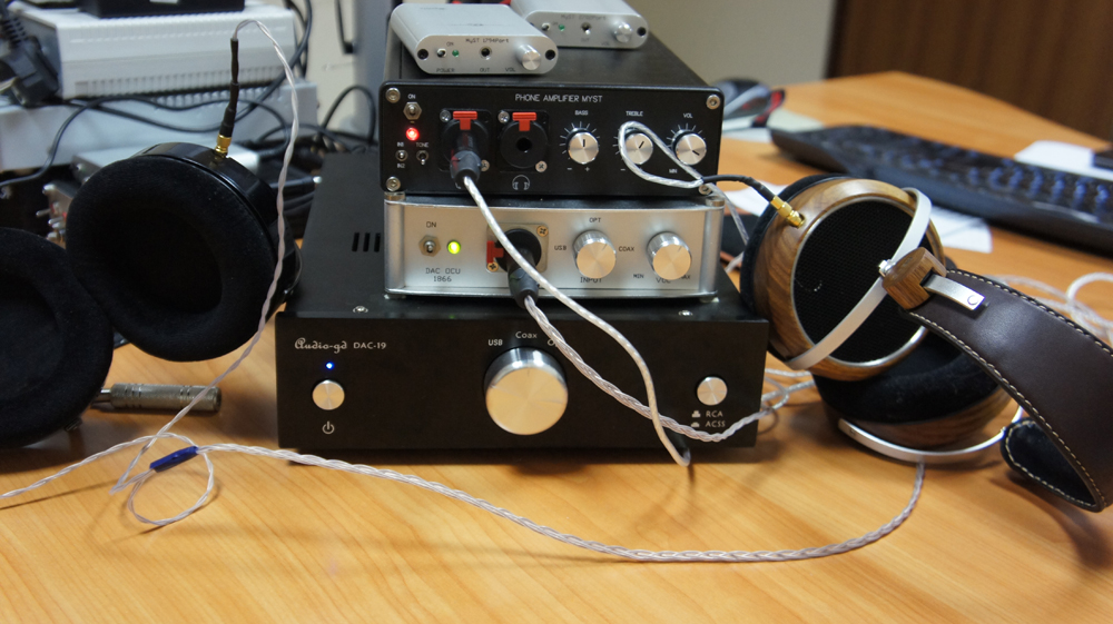

НУ и все пожалуй... Приложу только пару фоток. Прошу заметить, что все это чудо техники занимает места столько же сколько два усилителя и еще один цап от MyST по высоте и гораздо больше по площади. И все ради чего?smile.gif

Немного дополнения по графикам измерений
Вообще не особо то хорошо для такого цапа как 1704.
К проблемам импульсоа и фазы еще добавляется проблема с гармоникам и искажениями.
