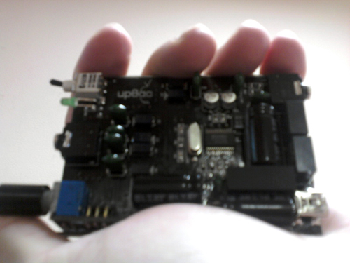

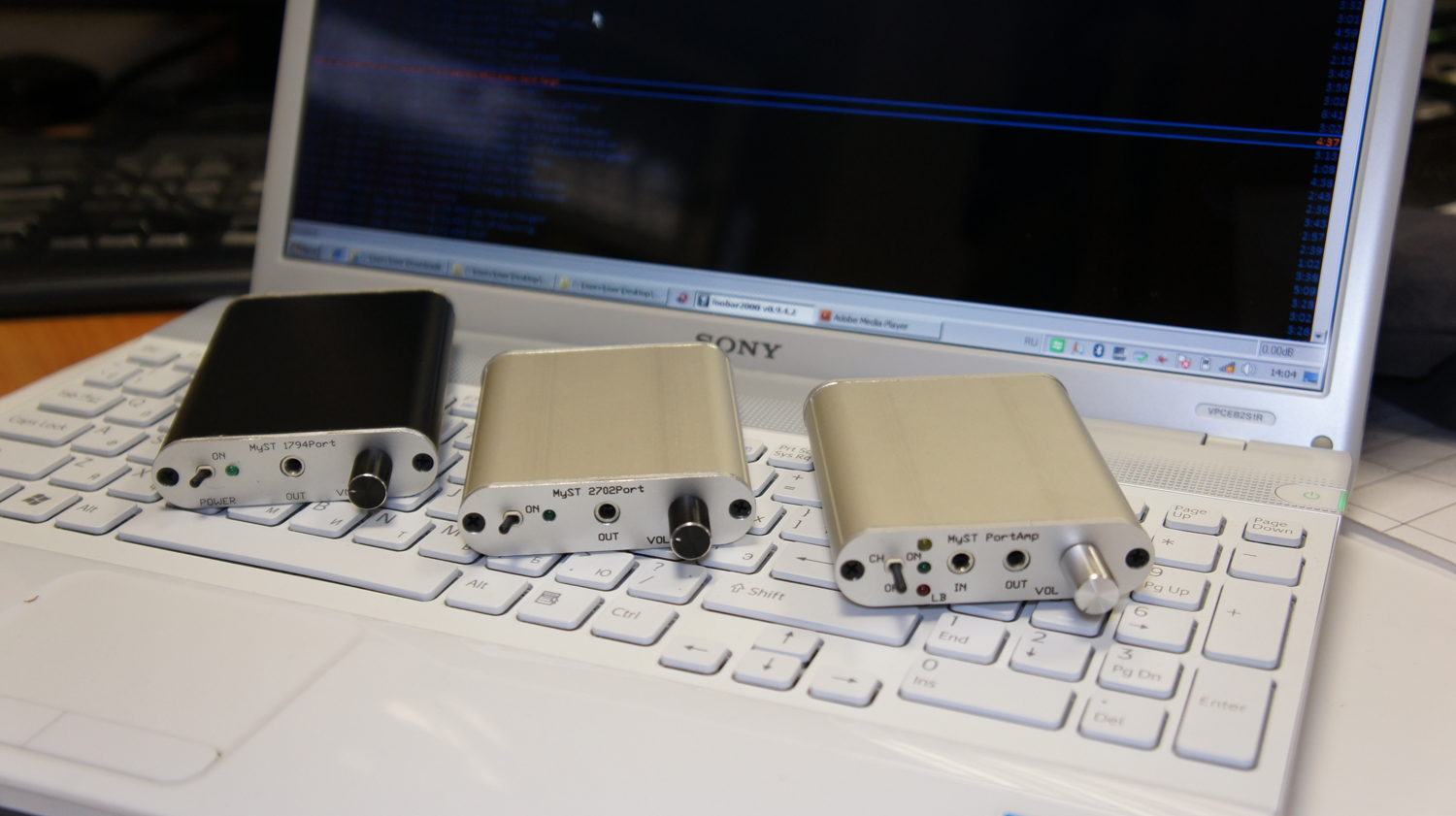

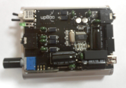

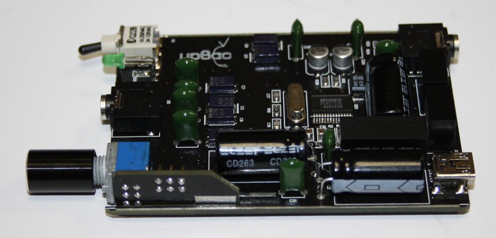

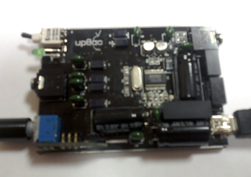

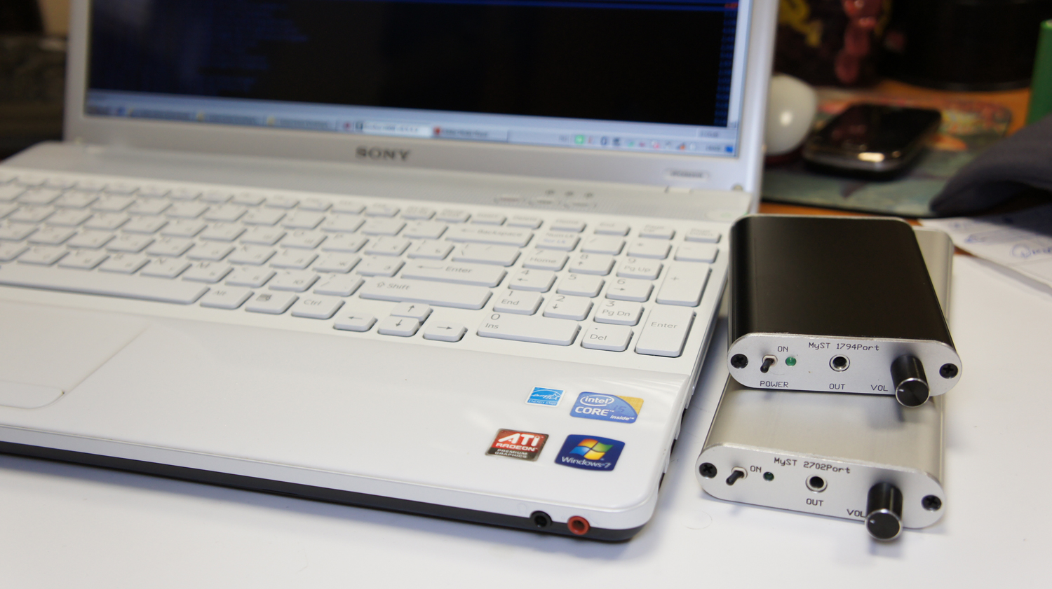

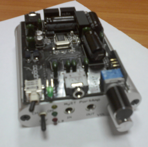

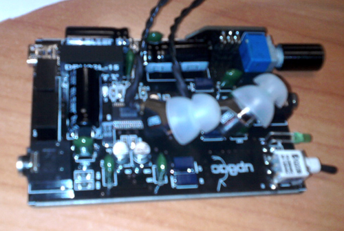

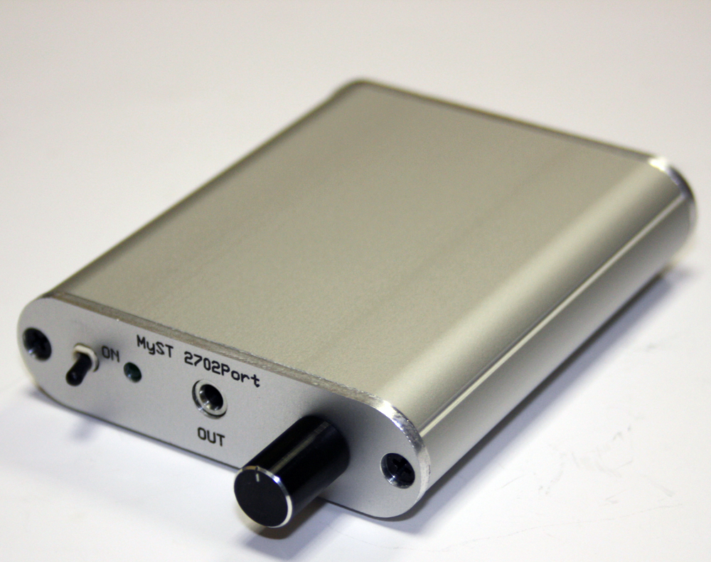

Небольшая, в самом прямом смысле этого слова, модификация MyST DAC2702U
Пока фотки с голимого телефона... sad.gif Другого фотика под рукой нет sad.gif
Сейчас провожу прослушивание на предмет косяков и т.п.
Собственно для нижне-ценовой дельта-сигмы очень даже неплохо. Слушаю на HiFiman HE5 - наушники сами по себе имеют склонность к сибилянам и подъярчению, поэтому чрезвычайно яркий и дикий металл слушать на Porta2702U в связке с наушниками склонными к яркости не сильно рекомендую. Если вы например надумаете слушать на HE5 в купе с этим аппаратом что-то типа Heroines от Diablo Swing Orchestra или Jamie Cullum Music Is Through то вы должны быть привычными к резкости и сибилянтам, иначе не понравится... Хотя, что странно Berge, Bjorn с его 12ти-стрункой не шибко то страдает.
Но если на тех же HE5 слушать Dire Straits When It Comes To You или Orphaned Land Building the Ark, то особых проблем не возникает, кроме классического дельта-сигмового поддергивания атак из-за чего щипки гитар становятся чуть ярче чем следует. Но это беда все недорогих дельт, прием не смотря на то, куда их пихают - в аппараты за 200 или за 20000 долларов, так что проблемы не вижу. Особенно если учесть, что усилитель тянет даже HE5 без проблем. Но, конечно же такие наушники для 2702 несколько избыточны, хотя и не чувствуется что совсем уж бессмысленны. На самом деле сч диапазон на HE5 с этим малышом очень даже неплохой. да и бас тоже не подкачивает.. или наоборот - подкачивает??? НУ в общем вы поняли....
В общем приходите слушать.

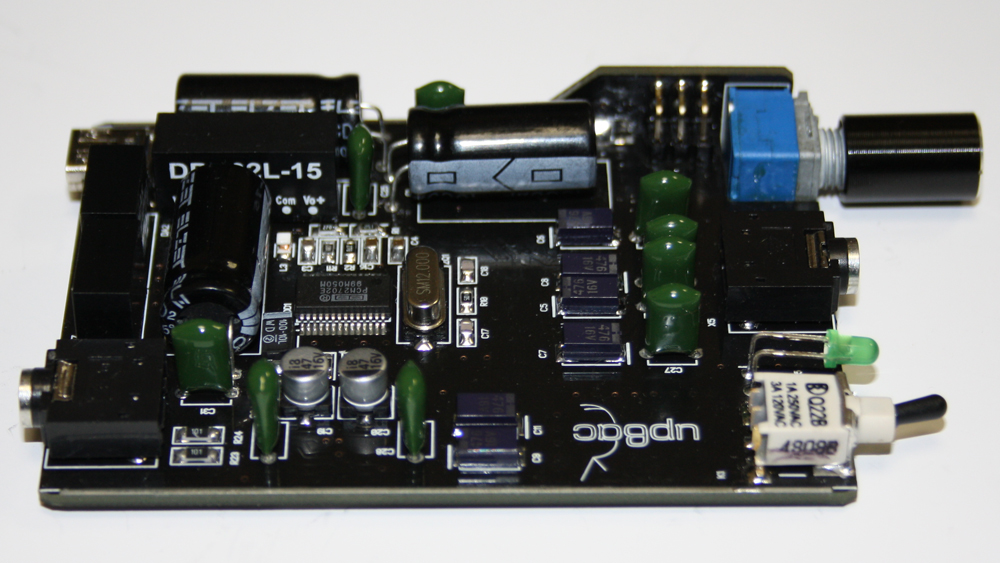

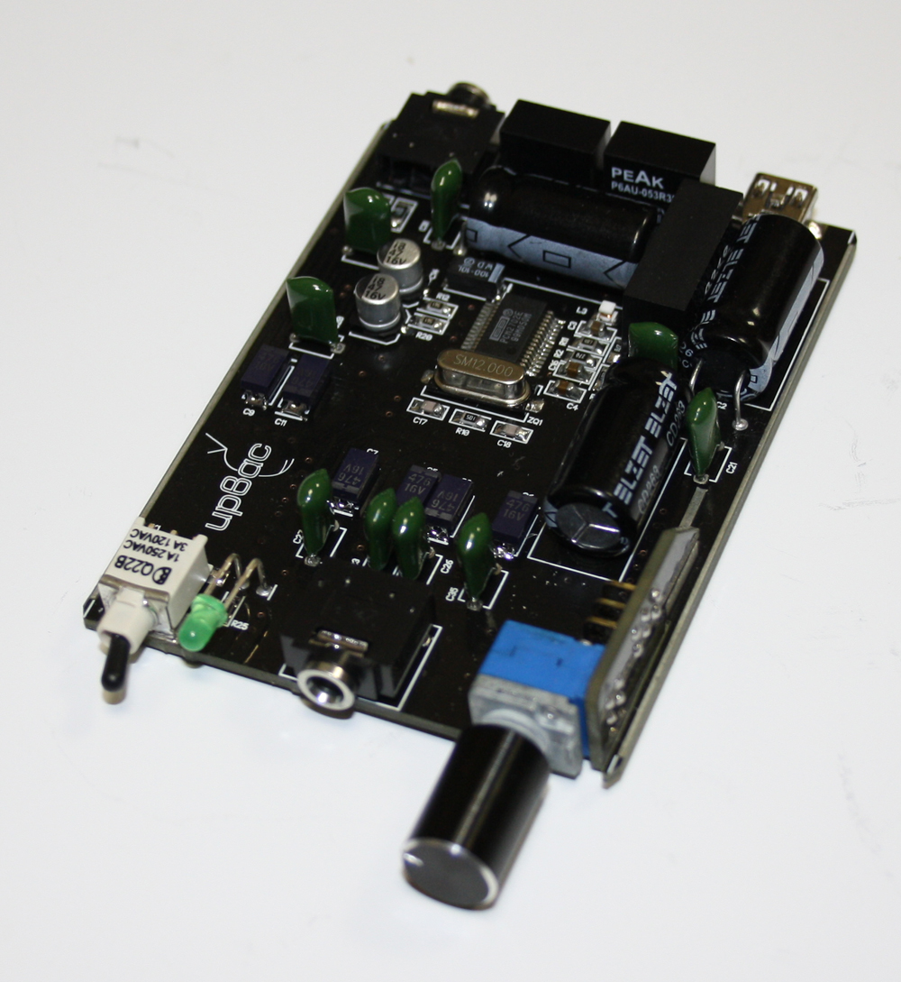

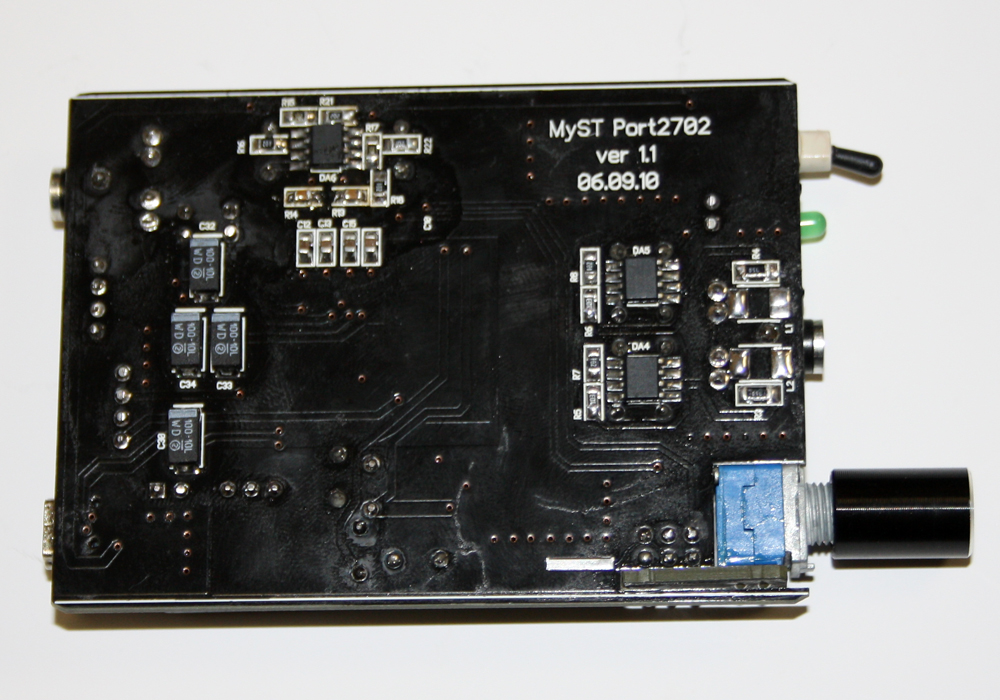

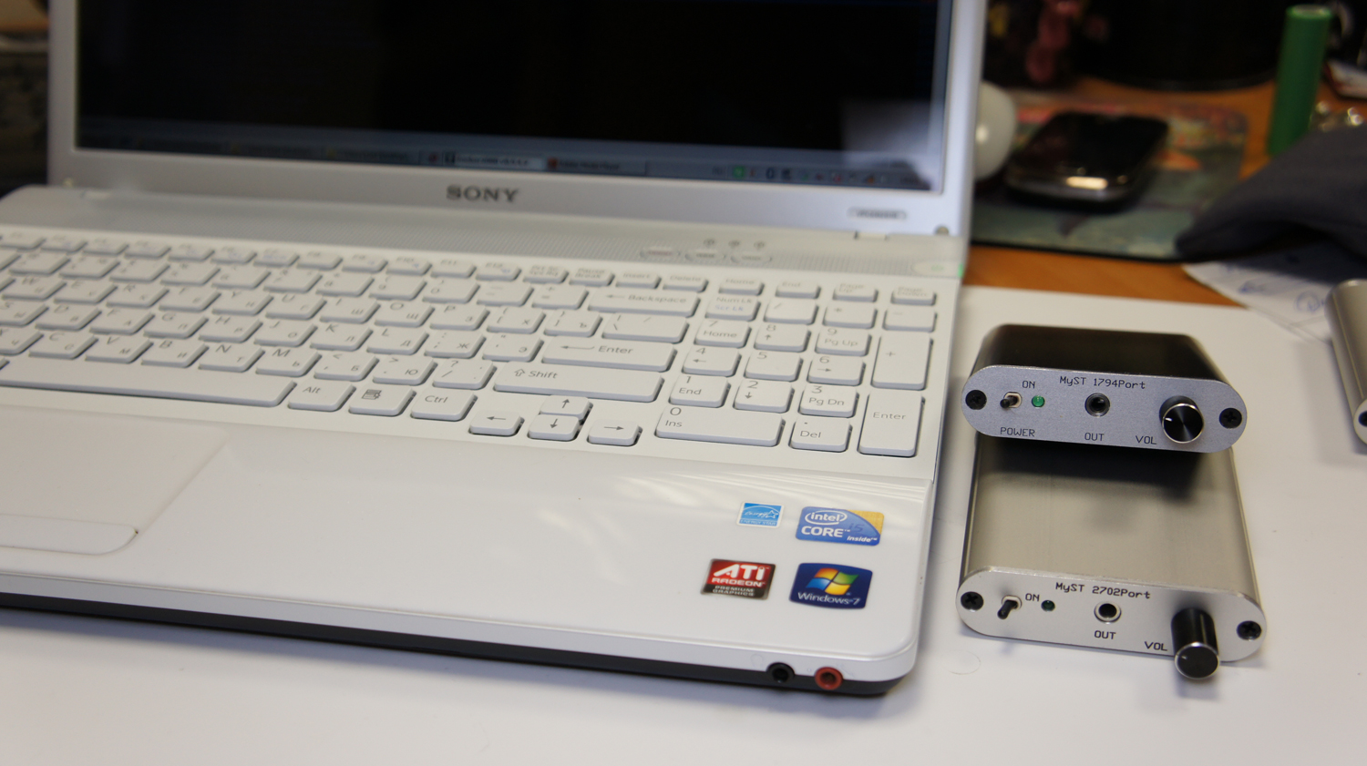

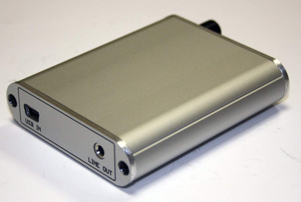

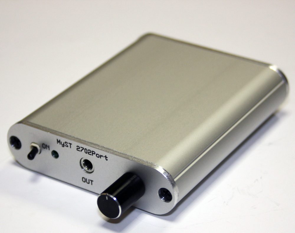

сообщение 14.9.2010, 11:09
Но в этот раз - правильные фотки

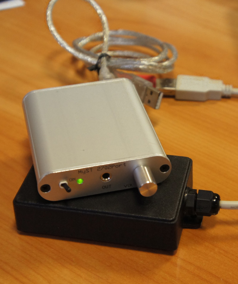

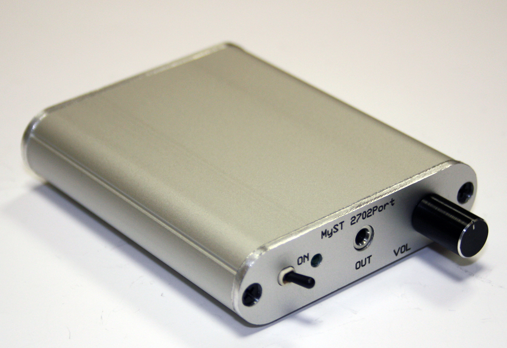

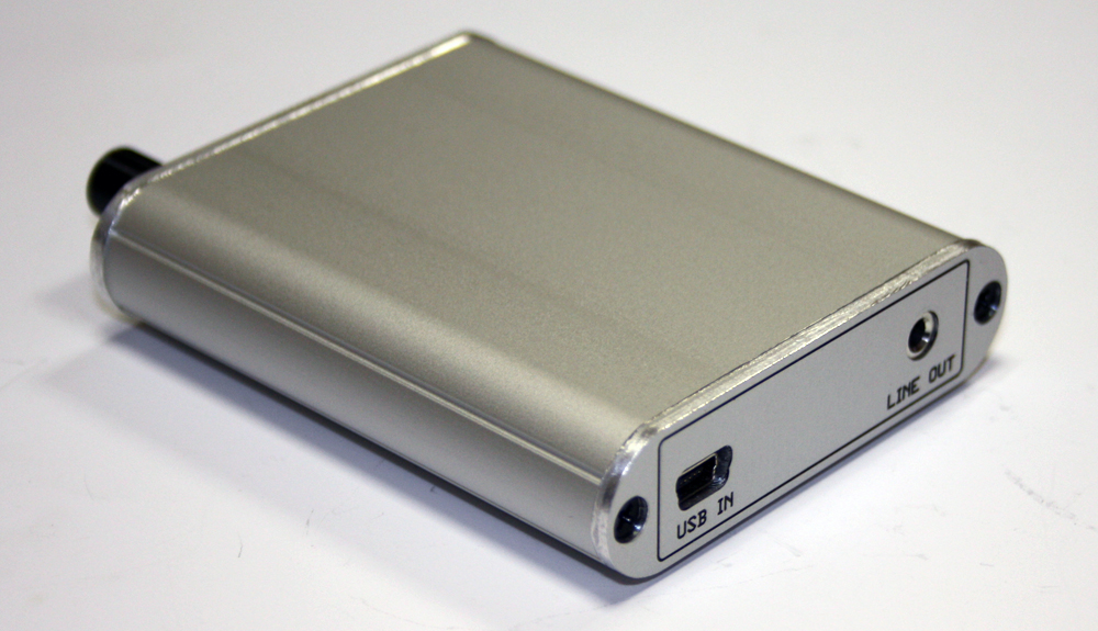

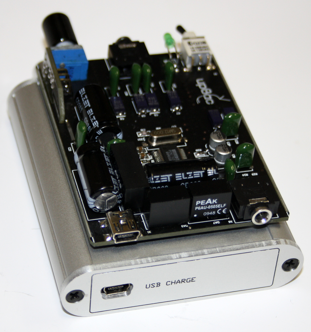

сообщение 16.10.2010, 10:46
наконец - собранный в единый корпус

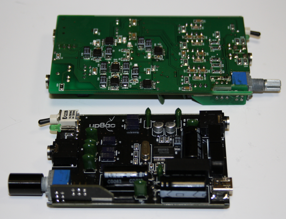

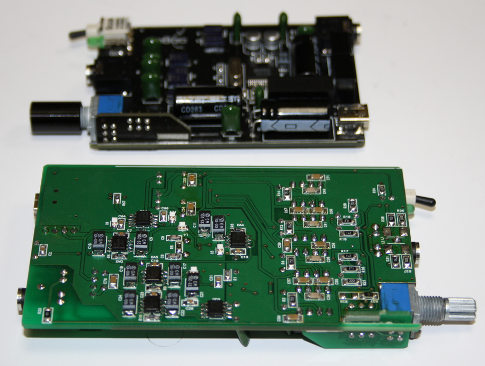

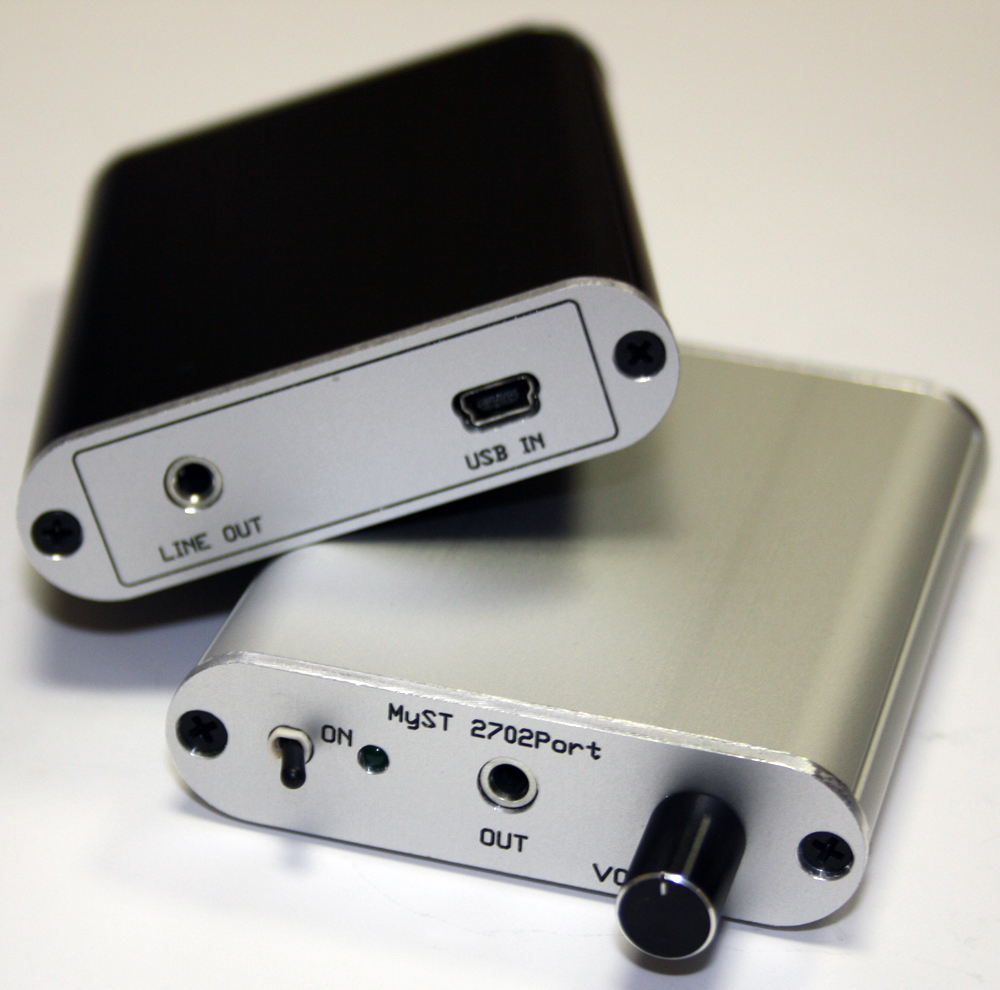

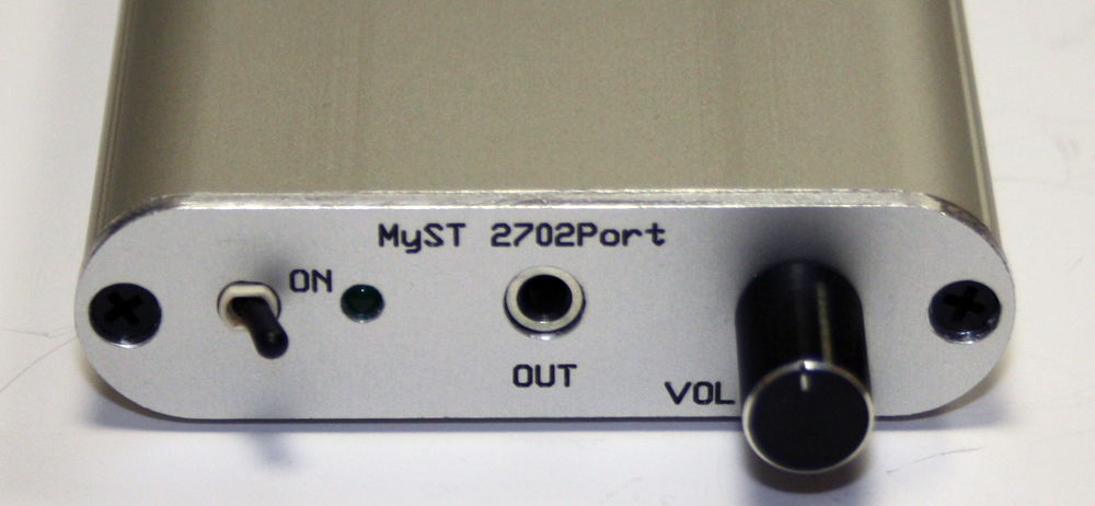

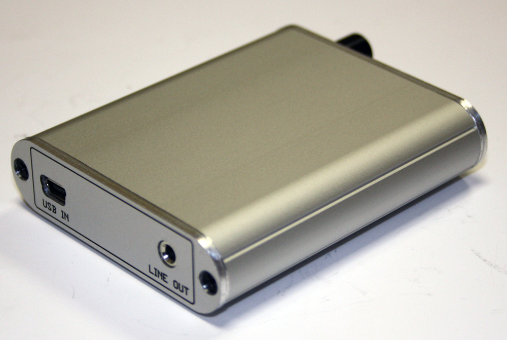

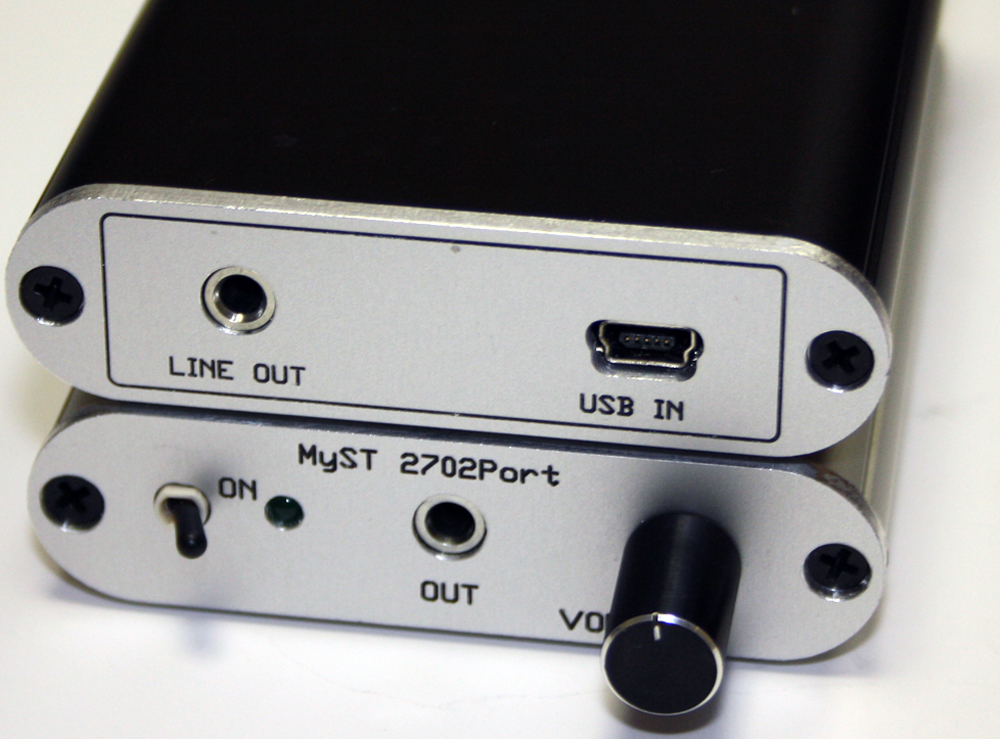

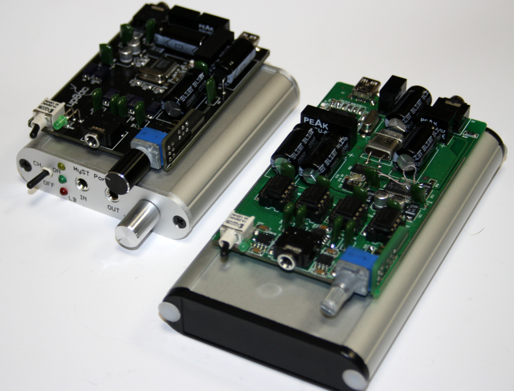

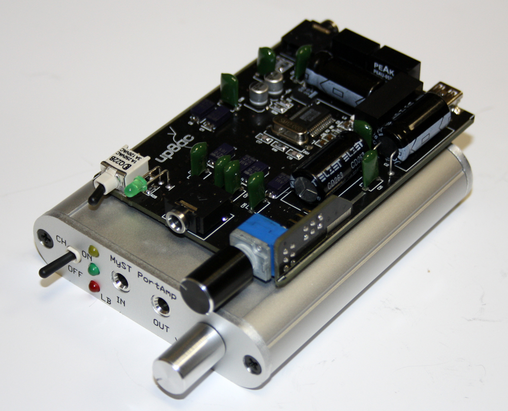

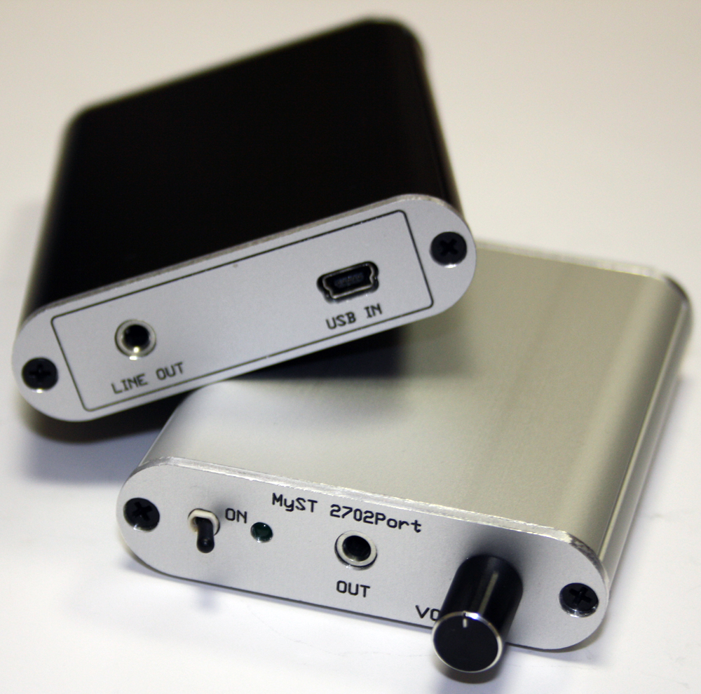

сообщение 23.11.2010, 14:43
Еще немного фото....
ну достал я фотик... развлекаюсь:)

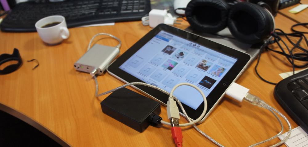

сообщение 14.4.2011, 13:41

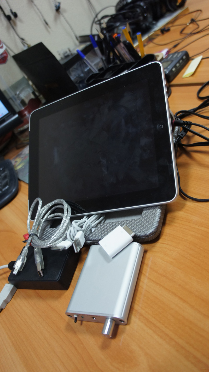

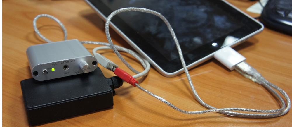

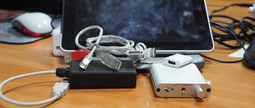

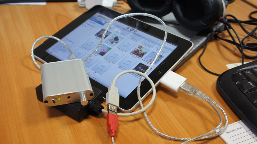

Вчера проводил генеральные испытания по подключению портативного 2702 к iPad
Идея пришла в голову после того как редактор журнала THG.ru сказал, что использовал старший 2702 для этих целей (портативный в тот момент не получилось использовать так как не было питания в портативном а пад его не смог запитать).
Идея простая - просто берем батарейный отсек на 4 пальчиковых батареи и подключаем к iPad через родной падовский camera conection kit посредством типового кабеля для внешних жестких дисков. Ну тех, у которых есть специальный отдельный усб порт чисто для питания.
Конечно конструкция не шибко удобная, но и сделал я это только для того, чтоб проверить - какие из устройств можно подключить к Паду smile.gif
Выяснил пока то, что из того что у меня есть (RSA Predator, 1866, 1794, 2702) подключаются только 2702. Оба - и портативный и стационарный.
