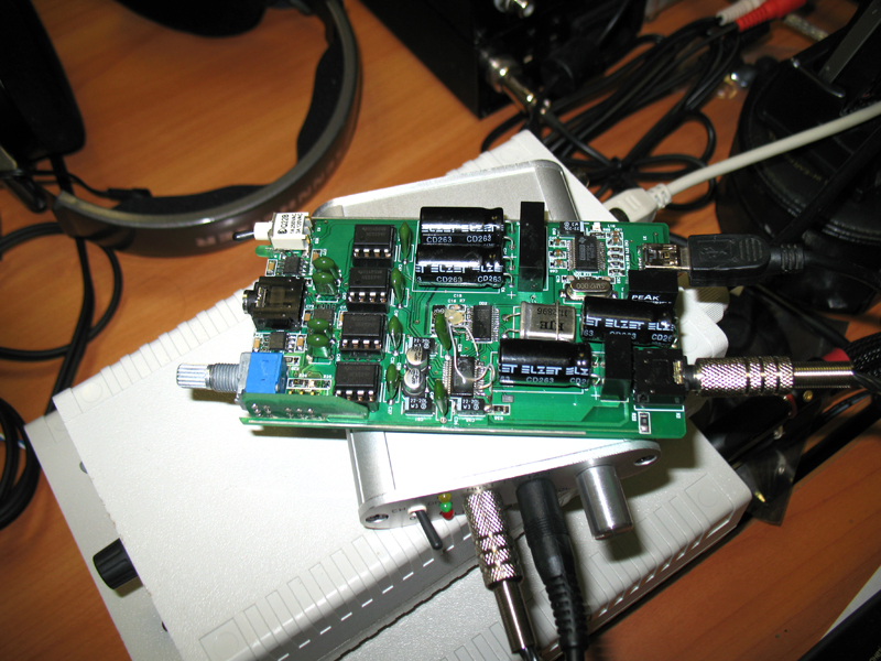

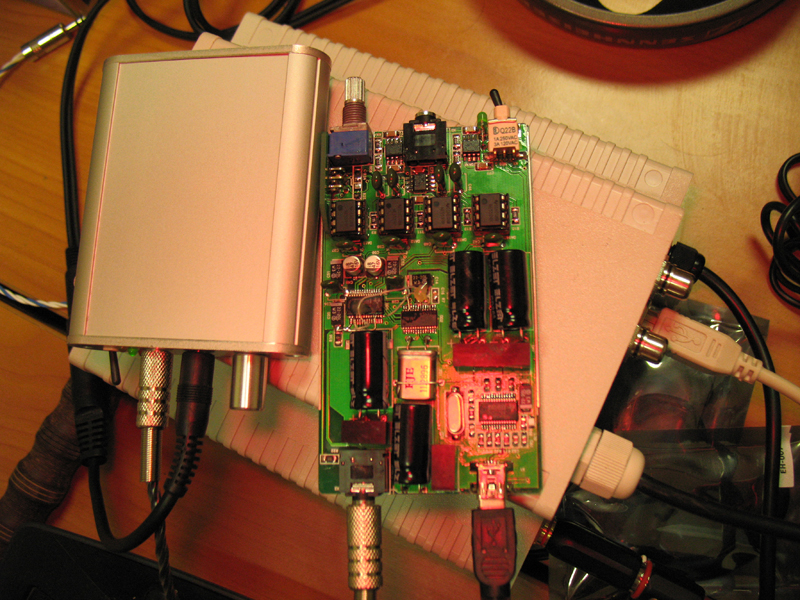

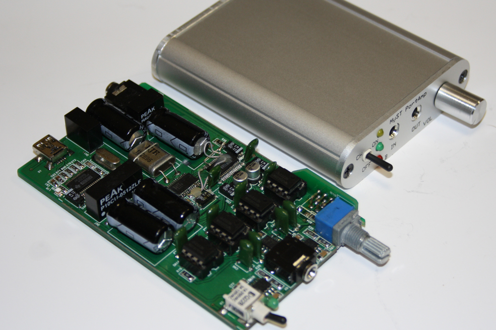

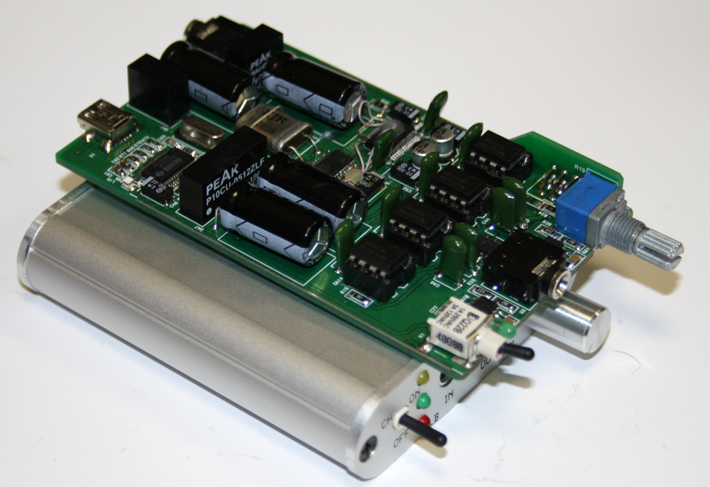

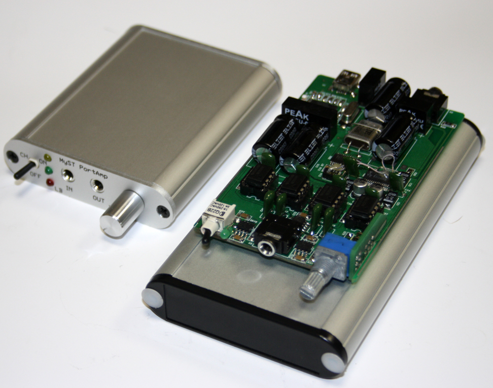

MyST PortaDAC 1794U
Чисто для затравки - завожу отдельную тему по новинке - портативному USB DAC на базе PCM1794/
И прикладываю пару фоток макета. Корпус будет такой же как и у портативного усилителя, но на 2 см больше. На фото можете оценить размер.
Да - пусть вас не удивляет что ЦАП подключен к внешнему усилку. Неободимости в этом конечно же нет - в цап встроен такой же портативный усилок. Но мне надо проверить на время работы PortAmp под нагрузкой (в качестве нагрузки Senn HD650) - вот и подключил...
Сам цап представляет собой портативнsй УСБ цап с линейным выходом (сзади - там же где и мини-ec,) и наушниковым усилителем. Размеры 19*71*100мм

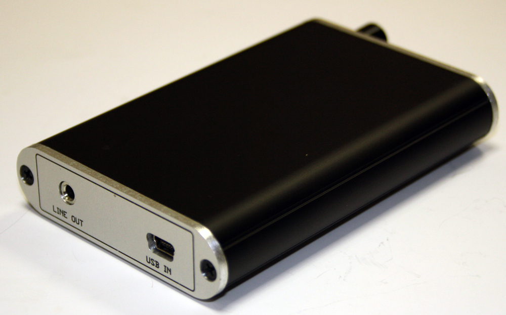

сообщение 14.9.2010, 11:20
Сообщений: 3750

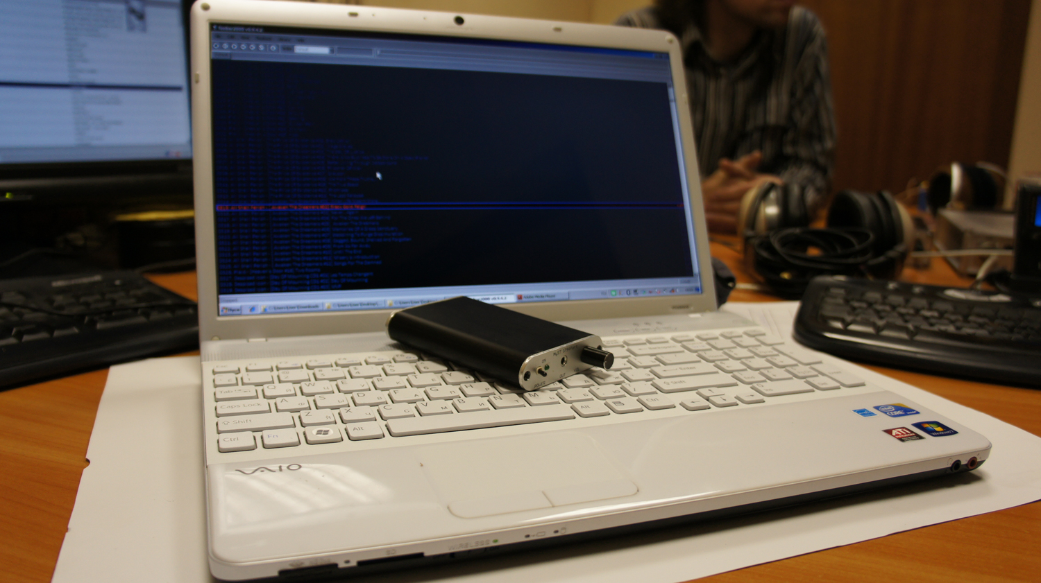

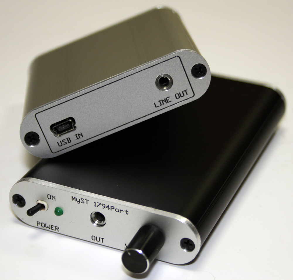

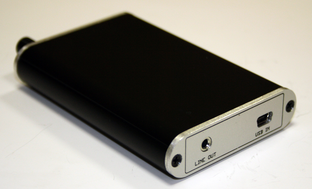

еще пара фоток для интереса.

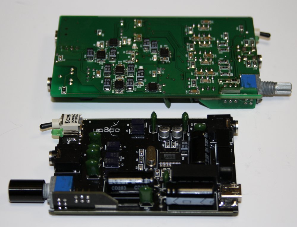

сообщение 16.10.2010, 11:20
Сообщений: 3750

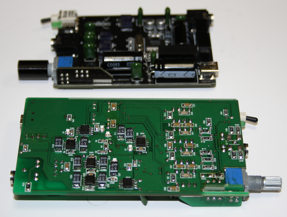

еще пара фоток

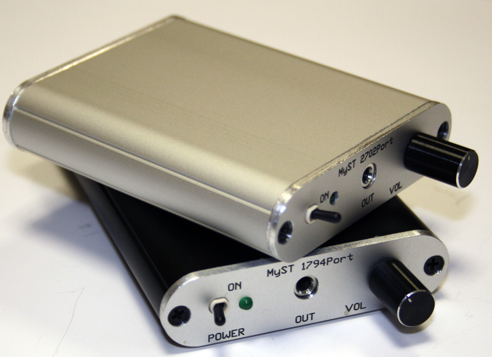

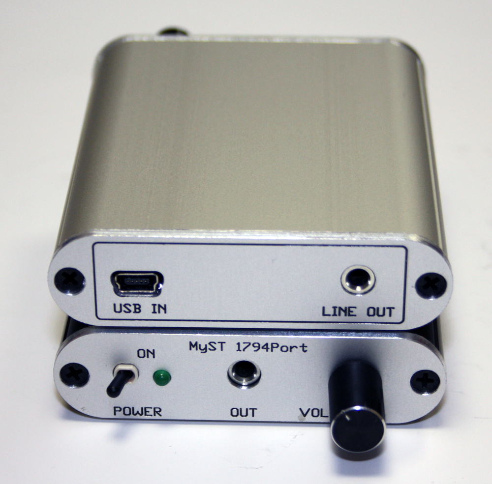

сообщение 16.10.2010, 11:44
Сообщений: 3750
немного "совместных" фоток с 2702

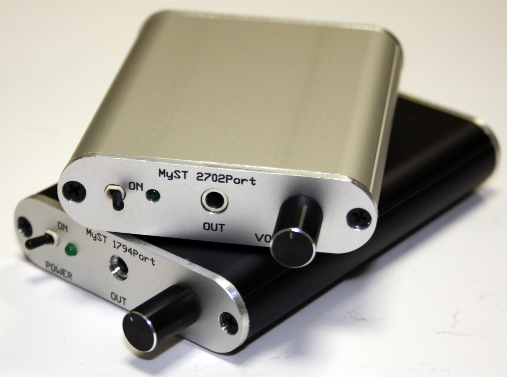

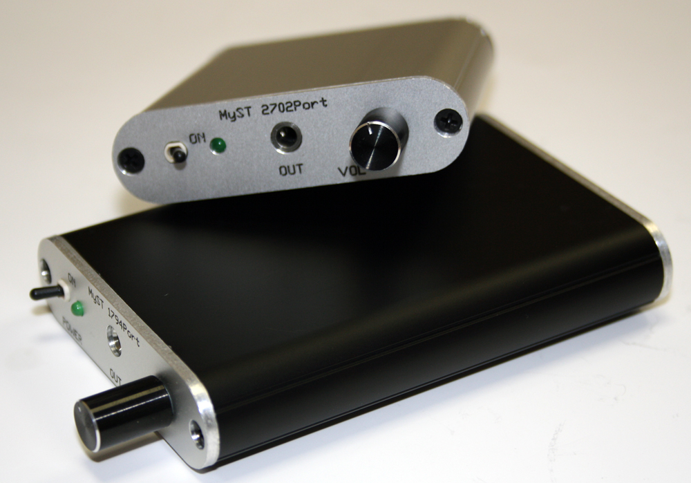

сообщение 23.11.2010, 14:49
Сообщений: 3750
Еще немного развлекательных фото....

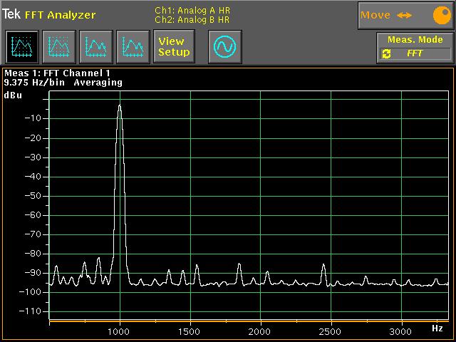

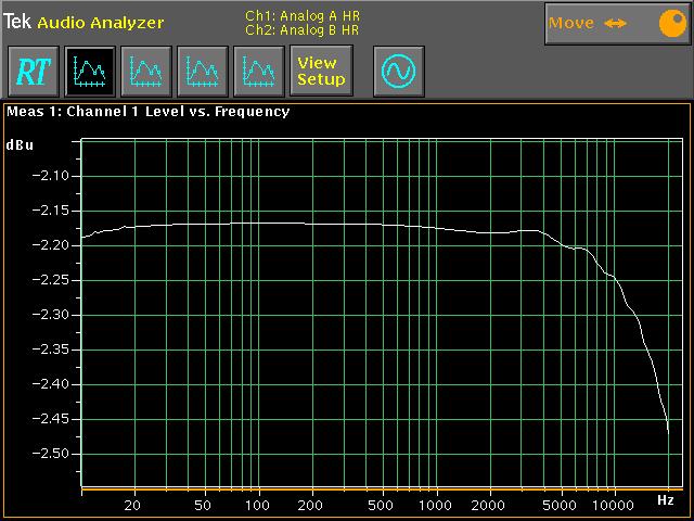

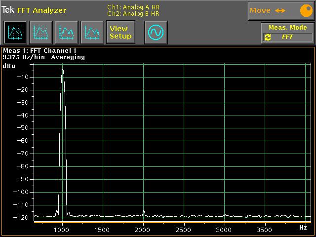

Несколько графиков на скорую руку.
Гармоники, ваимопроникновение, ачх
вот из даташита цапа 1794
Analog Performance:
− Dynamic Range: 132 dB (9 V RMS, Mono)
129 dB (4.5 V RMS, Stereo)
127 dB (2 V RMS, Stereo)
− THD+N: 0.0004%
У нас у нас в Porta1794 THD 0.0015% - с учетом портативности и пиатния от УСБ. Неплохо...
Да и если честно, даже не с учетом портативности и питания от УСБ - все равно неплохо. Например по уровню гармонических искажений - см график - так их по сути нет вообще...
