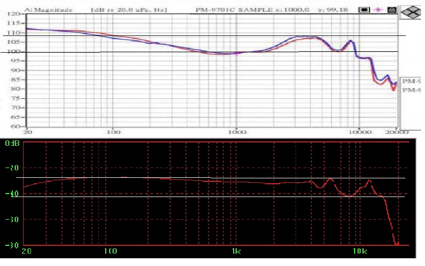

Так же есть попытка однозначно пропихнуть в сеть мнение, что многодрайверники однозначно имеют более широкий частотный диапазон, причем даже вопреки требованиям предоставить сколько нибудь объективные доказательства своих слов. При это наблюдается полное пренебрежение измерениям приведенным на различных ресурсах. Например тут
(график слика снизу - на басу и верху по минусам!)
Я конечно понимаю, каждый слышит как захочет и как подсказывает ему сердце, но обидно следующее - что обозреватель не способе справится с личными вкусами и оценивает что-то невзирая на свои личные пристрастия и подменяет объективные вещи своим личным "я так хочу думать".
Просьба не расценивfть мой пост как наезд на Илью, являющегося моим другом. Между друзьями часто происходят рассогласования и слава богу. Интереснее жить. Как говорится - мы любим наших близких за их мелкие недостатки. Ну оооочень нравится ему думать, что провал на серединке - это сцена, а пик на вч - это детализация и более широкий частотный диапазон сверху. Простим ему. Ну нравится ему думать, что горб на верхнем басу это более глубокий бас - простим ему smile.gif. Ну и простим ему его "забывчивость" указать на то, что несмотря на то, что он нашел на басу у Sleek мягкость, он забыл указать что, у его любимых UE11 бас ровно точно такой-же, не глубже, не точнее, не чище и даже более мягкий и с явными проблемами по затуханию а-ля:

в то время как типичный однодрайверный излучатель дает затухание подобного рода:
Мотики - для примера
Я конечно не могу спорить, но лично мне не понятно откуда у него информация о более точном басе у многодрайверников (особенно у любимых триплов) если даже лучшее многодрайверное затухание выглядит как у Шуров 530
Что очевидно хуже чем у типового однодрайверника. Худшее что можно было найти по однодрайверному выглядит так

мне лично кажется вопиющим то, как Илья разворачивает факты в свою пользу. уже почти 100 лет известно, что, с точки фазо-частотных характеристик, теоретически идеальным источником звука является точечный излучатель. на практике к нему максимально близко подбирается широкополосник минимально возможного размера. только этот тип излучателя имеет максимальную достоверность передачи музыкального материала, а к кривизне амплитудно-частотной характеристики человеческое ухо легко адаптируется в течении нескольких минут. это как-бы аксиома для любого, кто занимается акустикой. именно этот принцип и реализован в сликах. кроме того широкая частотка не является крайне необходимой для восприятия музыки, т.к. до 90% информации передаётся именно на средних частотах. в случае же с Ильёй мы видим, как он представляет широкополосность недостатком, превознося как достоинство задранные края диапазона у УЕ. совсем недавно ещё считалось что преобладающий бас - удел подростков-рэперов, а на любую просьбу типа "посоветуйте наушники с мощным басом" следовал ответ-насмешка: "кос зэ плаг"... теперь же завышенный бас "вдруг" стал достоинством, как и искусственная накачка псевдодетальности с помощью акцентированных до ненатуральности ВЧ, искажающих реальную звуковую картину.
чернейшая подмена понятий произошла на форуме плеер.ру в последние пару месяцев... причём подмена понятий, противоречащая самим основам электроакустики, существующим уже много десятилетий.
что же касается сликов - должен отметить, что после них любые из прослушанных наушников звучат ненатурально именно в области вокала, акустических инструментов.

Чисто для того чтоб было. сравнение частотки буллетов и триплов
