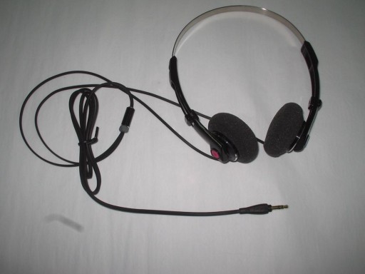

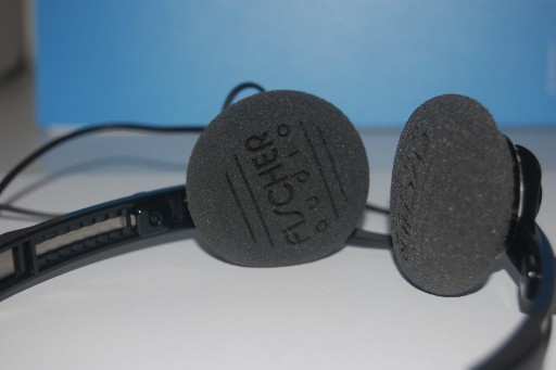

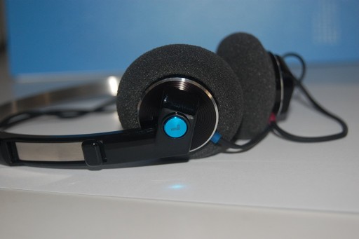

Немного фоток
сообщение 31.3.2010, 14:57
Fischer Audio Oldskool'70
ТЕХНИЧЕСКИЕ ХАРАКТЕРИСТИКИ
o Диапазон воспроизводимых частот: 20-20000 Гц.
o Чувствительность: 112 дБ.
o Сопротивление: 35 Ом.
o Входная мощность: 100 мВт.
o Цвет: черный.
o Упаковка: подарочная коробка.
o Комплектация: чехол для переноски и хранения.
Цена 1900 руб
Прямой конкурент Koss Porta Pro/Sporta Pro и Senn Px100/200.
Пока буду краток. Красиво и аккуратно сделаны. Сидят плотно. Пожалуй даже слишком плотно. Мне на голове ощутимо давит.
По звуку - очень неплохо. Со стационарной ЦАПой дает слегка приподнятое на голосах звучание. Вполне хороший и плотный бас. Таких вещей как "вуали" "мутность" "гудение" нет и в помине. Все в меру ровно, чисто, прозрачно. Давно не слушал ни косов ни сенов. но по памяти у косов бас мощнее, а у сенов верха пипец насколько кривее.
Но - повторю, давно не слушал ни сено ни косов.
В общем и целом, без прогрева претензия одна - выделенные голоса. Музыку слушать я сейчас не хочу - пока гоняю на кино. Из-за выделения части диапазона голоса звучат немного ненатурально! (p.s. по сравнению с HE5!!!) smile.gif
