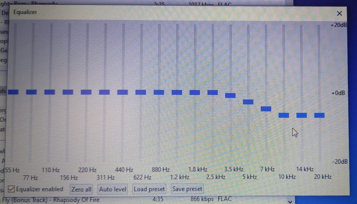

Итак, первые электростатические наушники от MyST (допустим, MyStatic-0) приходится слушать с некоторой коррекцией эквалайзера (см.рисунок). Без оной коррекции часть средних и высокие частоты явно сильно выпирают и к тому же быстро срываются в искажения.
Слишком тонкая мембрана – не самое лучшее решение для наушников, доказано мировой практикой. Скорее всего придётся делать мембрану более толстой и жёсткой.
