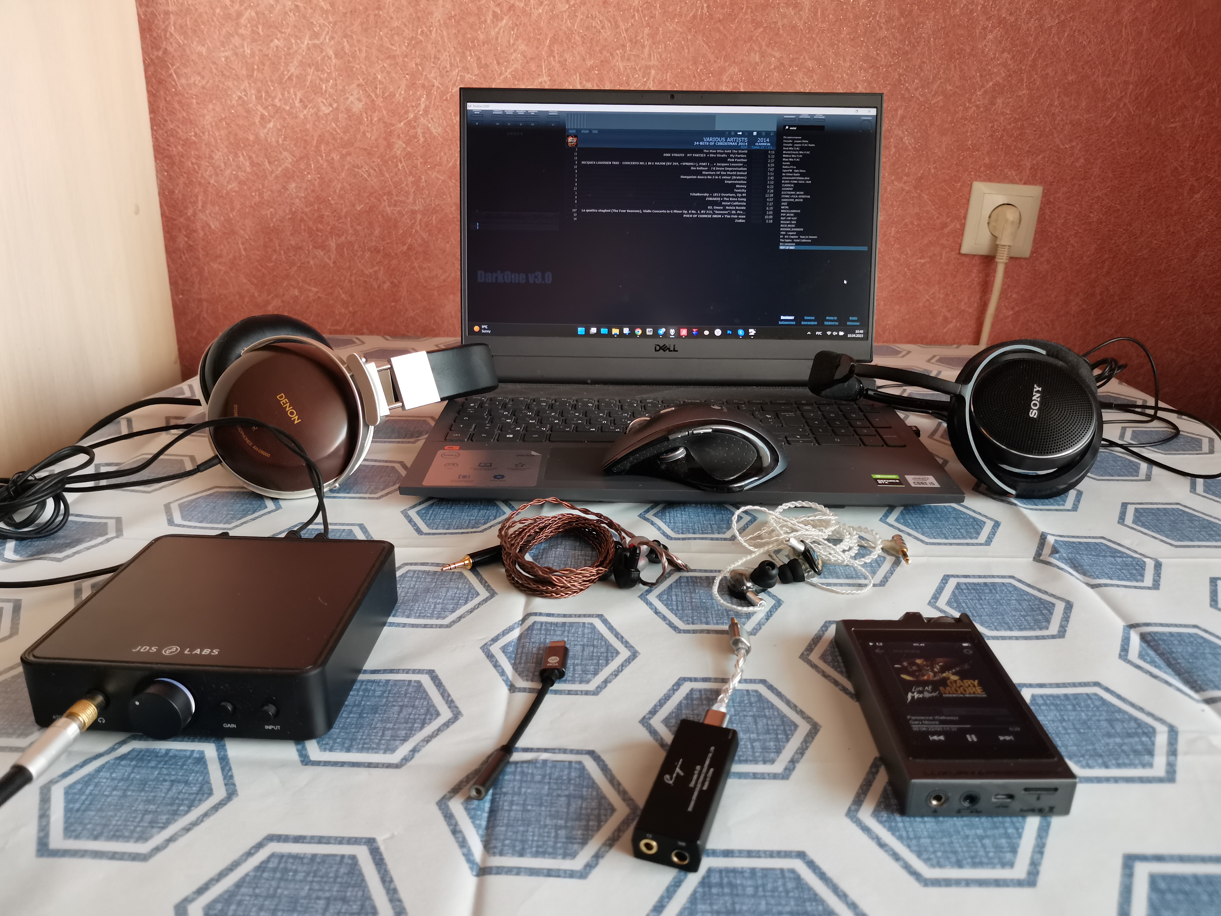

Мне стало любопытно, почему такие разные и противоречивые мнения про Cayin RU6. Попросил прислать мне из Москвы сабж на тест.
Основными наушниками для окончательного тестирования были открытые Sony MDR-MA900, флагманы Sony 2012 года. На остальных наушниках (Earsonics S-EM6 V1, Earsonics SM3 v2, Denon AH-D5000) картинка плюс-минус такая же.
