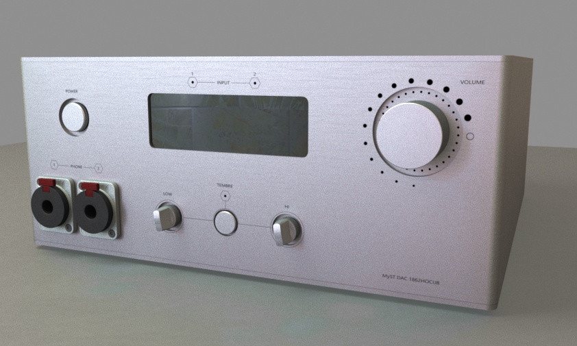

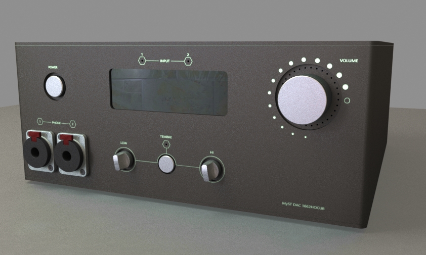

Корпус, для нового комбайна (а заодно и для усилителя) решили сделать свой. Покупные стали уже не сильно то дешевле чем изготавливаемые на заказ, да и вообще, захотелось больше индивидуализма. Примерные дизайны уже сделаны (см. рендеры ниже) и начата отработка образца.

И забегая немного вперед, коснемся темы новых стационаров. Которые, явно уже не будут OCU, так как входов им придется добавить. Если OCU было взято из Optic + Coax + USB, то в новых устройствах планируется добавить как минимум HDMI и BT5.0.
Да и само слово DAC тоже не совсем точно отображает суть устройства. Важнейшая часть комбайна как раз усилитель. Но чисто как усилитель оно обычно не используется.
И как теперь называть будущие стационары? Если продолжить тему функциональого подхода то получится что-то типа
AmpoDac 1862HOCUB.
Нда... а я еще что-то против названия бренда BQYEZ имел...
В общем название будущего аппарата пока под вопросом. Но его функционал уже вполне просматривается в общих чертах. Это будет комбайн на базе HiAmp-II. Входы: Optic, Coax, HDMI, USB, BT(5.0). Вероятно даже будет линейный вход для использования стороннего цапа, хотя и не ясно зачем это надо. В комбайне, в отличии от прежней версии, останется темброблок усилителя. Скорее всего будет переключатель для использования с низкоомными наушниками. Хотя смысла в этом большого нет, так как регулятор Никитина позволяет регулировать громкость вполне себе грамотно на всем диапазоне регулировок. В нём нет проблемы крайних положений, как у обычных потенциометров.
Для индикации будет небольшой экран.
Выходы классические уже для наших аппаратов - пара 6мм джеков.
