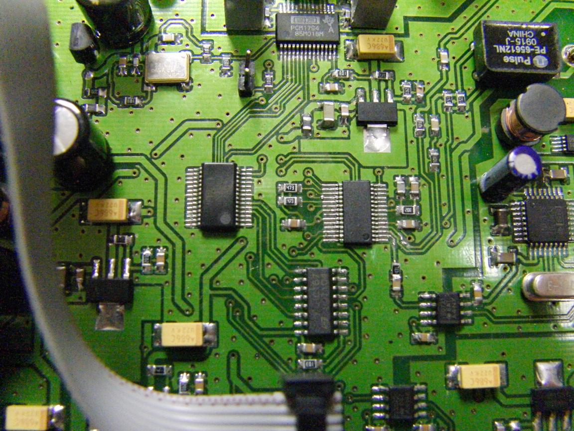

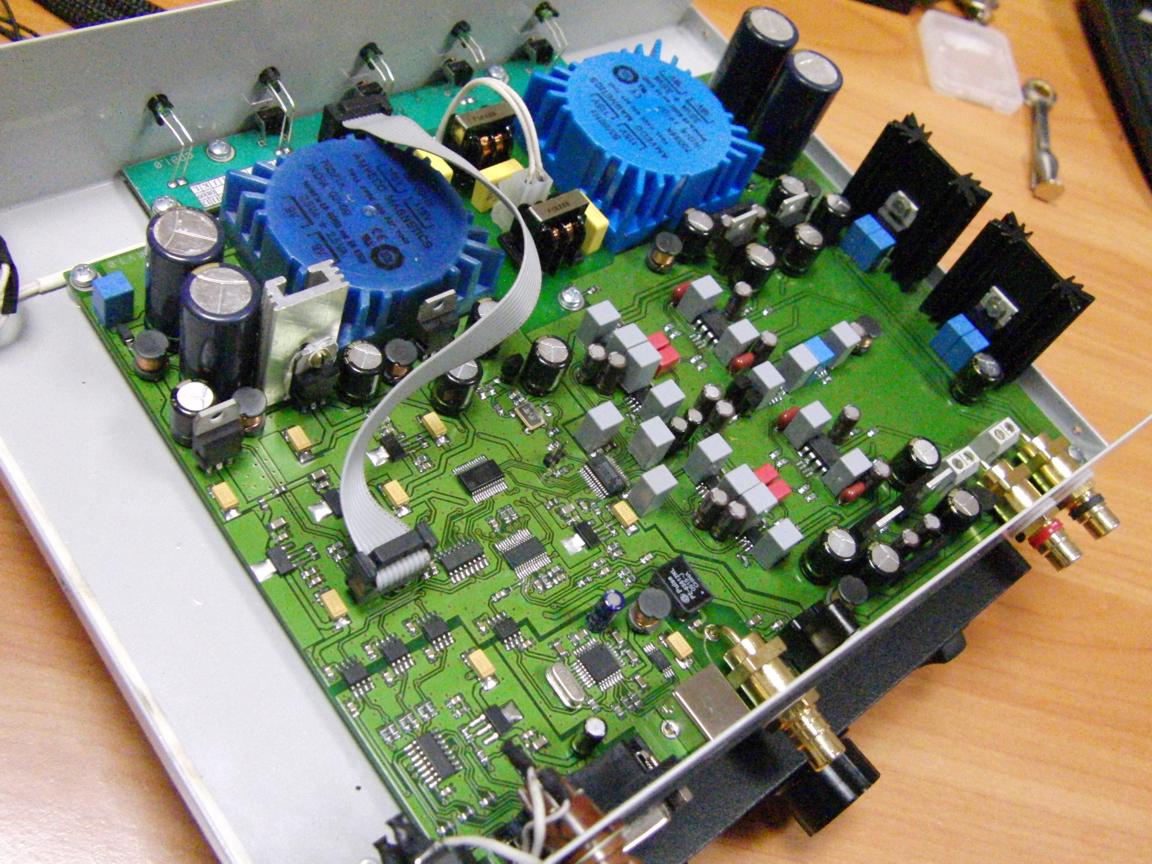

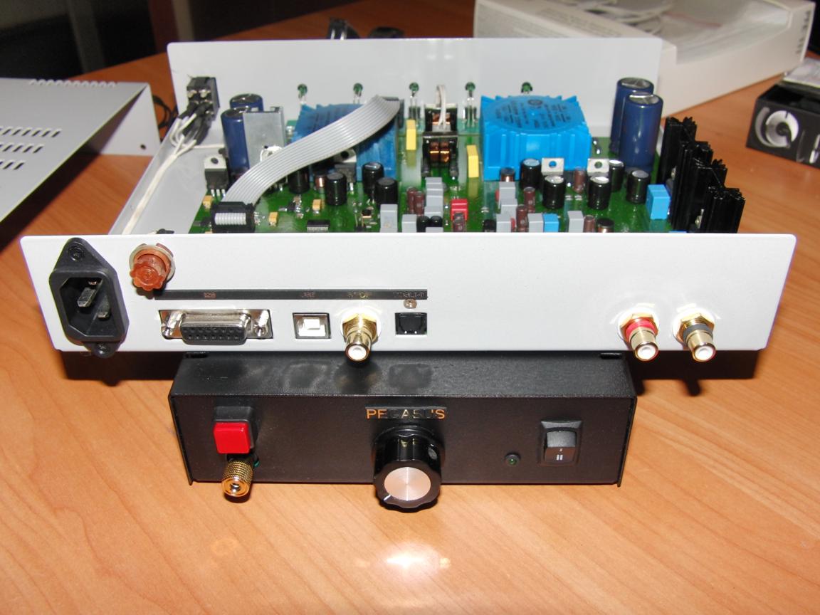

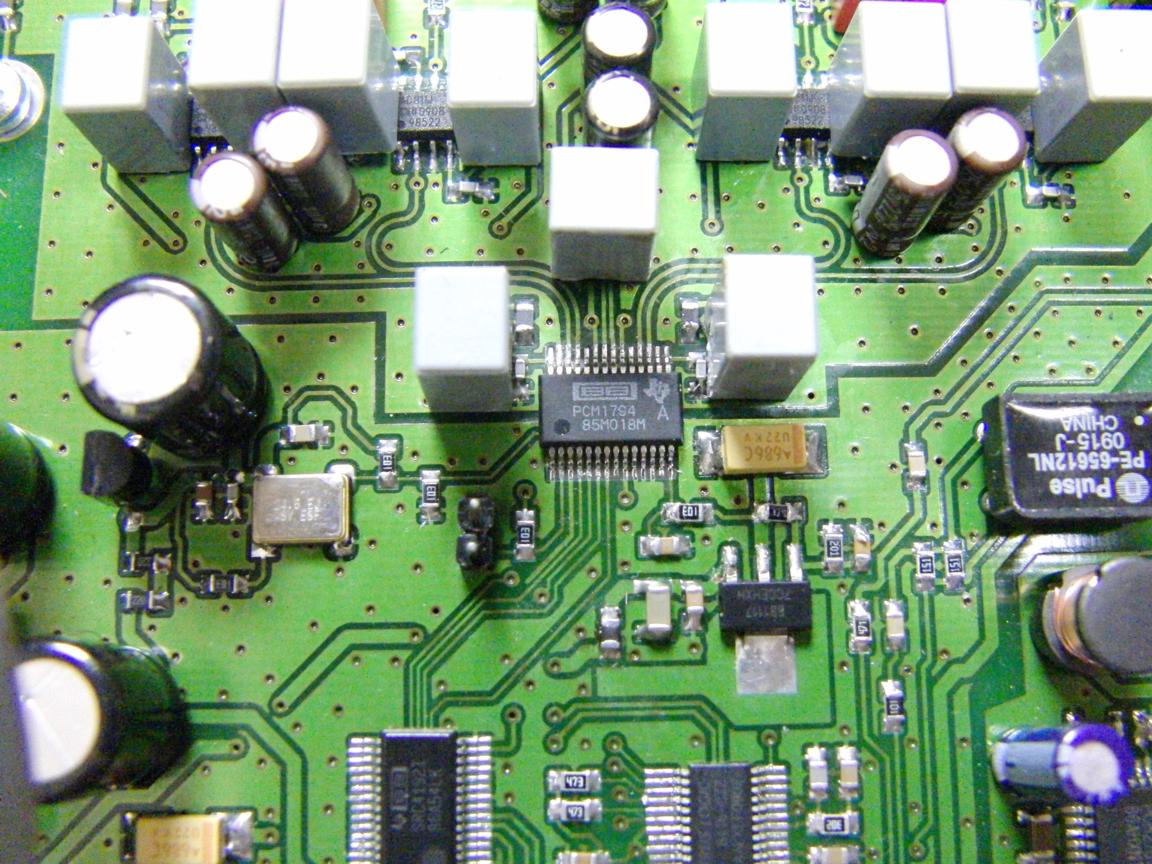

Первые фотографии.
Сразу говорю - фотика у меня нет. Попросил друга на время принести в субботу и за пять минут пришлось научиться снимать, познакомиться с фотиком и отснять smile.gif
Так что за качество извините, не для распечатки. Но общую картину понять можно, а остального, я считаю, и не надо...

Немного опишу техническую часть.
Юникорн - это относительно Пегаса другой уровень, прежде всего технически. Начнем с того, что он имеет 4 различных интерфейса - TOSLINK, Coax, USB, I2S. Причем все входы гальванически изолированный от цепей самого ЦАП, что призвано свести на нет возникновение помех вселедсвтие уравнивающих токов по цифровому интерфейсу.

ЦАП, как видно из фото - PCM1794 от Бурр Брауна. На сегодняшний день один из лучших в своем классе.
Питание цифровых и аналоговых цепей полностью раздельное, вплоть до трансформаторов. Питание выходного аналогового каскада с двухступенчатой стабилизацией, вторая ступень раздельная по каналам.

И еще, Юникорн в светлом кормусе пока сделан только один. Остальные будут черные матовые, как и пегасы.
