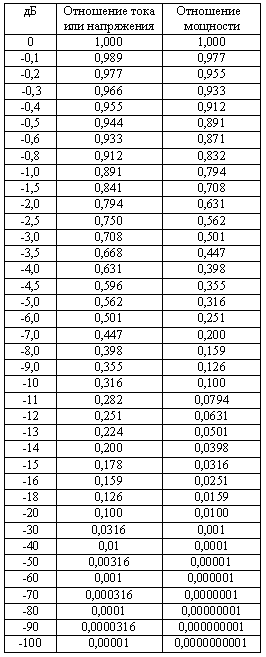

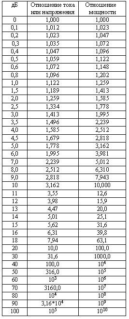

Если у нас есть напряжения 1В, 10В, 100В, 1000В, то каждое напряжение больше предыдущего на 20дБ.
Переводить в уме разы в децибелы практически невозможно, но имеются два исключения. Увеличению в 2 раза и в 10 раз соответствуют круглые значения в децибелах, их легко запомнить, а промежуточные варианты прикидывать приблизительно. Кроме того, существуют таблицы.
Таблица перевода из децибел в разы
Для усиления и ослабления сигнала
