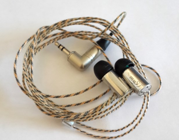

Итак. Делюсь обзором.
Ушки по сути являются некой помесью двушек и трёшек. Само собой отдаленно. С двушками роднит выраженный низ. С трешками несколько мягкая манера звука.
Есть и отличия.
Такое впечатление что это "краевая модель". Явно не глобально портя середины, так или иначе она все-равно больше акцентирует внимание на нч и вч.
И надо сказать что делает это очень умело!
Например низы - да они в некоторой степени не такие хлёсткие как хотелось бы. Да они явно стараются "накачать сцену". Но слава богу без перебора. Ни гудений ни бубнений ни постоянного фона не удалось лицезреть. И в тоже время они очень хорошо накачивают мелодию массой, плотностью, густотой. Да и сам памп весьма неплохо лупит. В общем по низам это то, что очень любят те кто ищут хорошие гибриды, но без основных недостатков гибридов с их динамиками.
Высокие, что удивительно - тоже вызывают самые приятные эмоции. Честно говоря я не ожидал что они окажутся настолько собранными и аккуратными, без существенного рассыпания и грубых искажений. Хотя, некоторая избыточность всё же есть.
Мало того, что неожиданно, некоторые звуки получив выделение (те же тарелочки) удивительным образом умудряются не звенеть ни искажаться. Есть у меня такой трек один. Нравится мне как злая и агрессивная музыка, и к тому же очень хорошо показывает то, насколько наушники (или плеер) способны за сплошным шумом и злобой выделить конкретно звуки. Так вот, обычно, на этом треке вч - это просто россыпь хрустального песка. А тут кроме песка проявляются еще и основа в виде отчетливого гонго-образного звука, да еще и искажения в очень небольшом уровне. Я бы даже сказал на предельно комфортном уровне.
В общем по вч все очень даже достойно, хотя нельзя не отметить что ни несколько выражены.
Вот с серединой есть и негативный момент. Как у подавляющего числа многодрайверов.
Да - я как был так и останусь, похоже, поклонником ШП. Середина до однодрайверов не дотягивает. Не хватает ни злости, когда надо, ни выраженности. Временами хотелось бы и больше информативности. В общем тут не все в полном ажуре. Но в тоже время не хуже чем у подавляющего большинства разного рода и разной цены многодрайверов. С другой стороны это слабо заметно когда мелодия идет цельно и насыщена звуками.
Если в целом описывать модель по характеру, то несмотря на явный акцент на нч и вч, тонально она как ни странно, весьма ровная. То есть перекос если и воспринимается то как окрас а не как проблема. Точно так же и некоторая мягкость и густота - ощущения что звуки еле шевелятся патоке тоже нет. Как нет и типичной проблемы поплярных гибридов типа дуну 2000 - вялого и смазанного низа. Наоборот, звук весьма напористый и собранный. Но как и писал выше - иногда не покидает ощущения что серединке нужно больше внимания, больше агрессии и выраженности. Хотя, пропажа информации заметна далеко не всегда, да и сам эффект то есть то нет в зависимости от ситуации и мелодии.

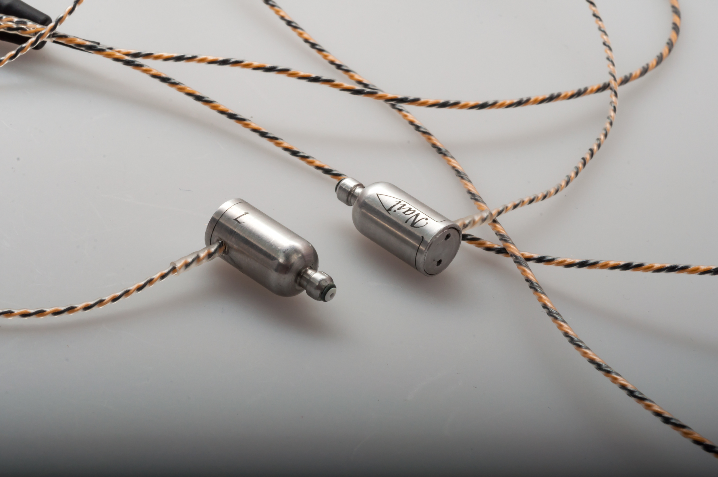

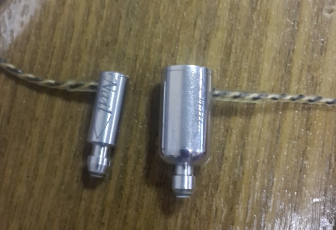

По посадке. Я лично всегда мучился проблемой посадки классических широких звуководов. Ну и решили сделать звуковод максимально небольшим по диаметру (как в остальных гвоздях) и скруглили корпус настолько насколько это позволяли ресиверы. Сам корпус диаметром под сантиметр, но так как этот диаметр находится максимально далеко от канала, то по сути наушники в ухе воспринимаются не шире чем остальные гвоздики. Проблема может возникнуть разве что у тех, кто любит пихать наушники по самые гланды. Но лично я с двумя лепестками запихивал 4ки так далеко что дальше уже не мог и сам корпус мне не мешал. Кстати скругление так же сделали чтоб края корпуса, при глубокой посадке не давили и не царапали кожу уха. Ну и наверное хорошо что сам звуковод внутри, от ресивера - это максимально прямая трубка без изгибов.
Короче, несмотря на то, что я не променяю свои двушки гвоздей на 4ку, не могу не отметить, что моделька получилась весьма и весьма. Не удивительно, что первый пробник много раз порывались приобрести вместо разного рода многодрайверов и гибридов. Не могу сказать .что это шаг вперед по сравнению с другими гвоздями, но точно шаг поперек иностранным продуктам с количеством драйверов больше одного.
фотки, правда немного старые. в новых задник чуть чуть другой, но общая форма такая же

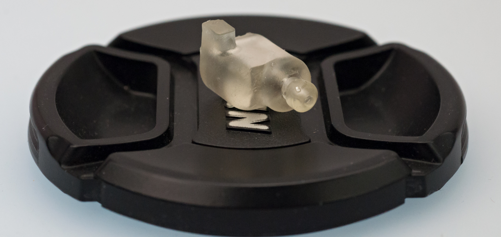

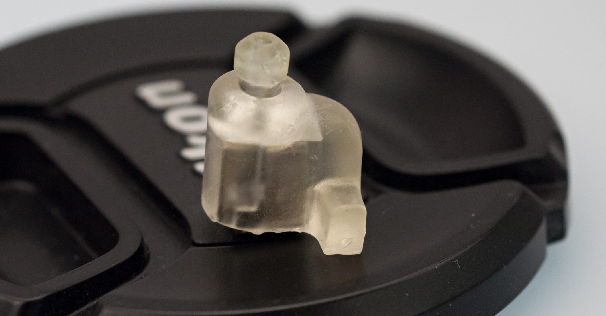

Продолжаем работу над новым корпусом для двухдрайверных nail4

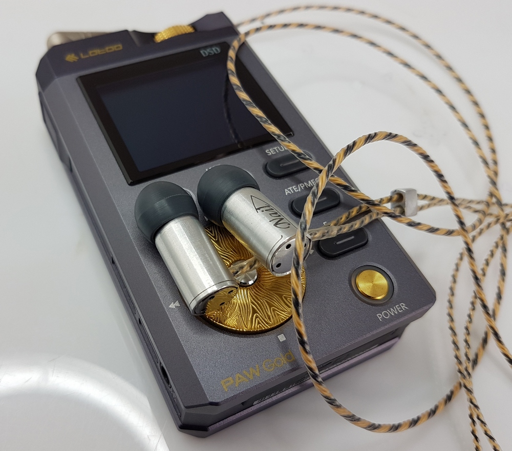

Обзор Nail 4
Звук
Первыми впечатлениями было: мощный НЧ удар, мягкая середина и второстепенные ВЧ.
НЧ в этих наушниках представили собой интересный арматурный компромисс между скоростью и мощью. Наушники выдают вполне весомый удар, не дотягивающий по интенсивности до удара динамического драйвера, но вполне достойный. НЧ в них я никак не могу назвать хилыми. Некоторым трекам НЧ задают фон, которого мне не хватает в Nail 2х2. Например при звучании диджериду основной тон довольно низкий, гудящий. Nail 4 его воспроизводит неплохо. Но вот когда дело касается гитарных рифов, скорости иногда не хватает. На некоторых (!) треках наполненность НЧ кажется излишней, но без доминирования в виде более высокого звукового давления (как у LZ-a2). Слышится это скорее, как густота, но не как гул.
СЧ звучат прозрачно, но временами мягковато. Где-то голос певца звонок и переливчат, а где-то он немного прикрыт вуалью. Не настолько, чтобы это обращало на себя постоянное внимание, но вполне заметно при перетыкании с 2х2. Эта вуаль приводит к едва заметному скрадыванию послезвучий звонких инструментов - тарелках, бубенцах. Звук на СЧ вполне эмоционален, а не прилизанно-спокоен. Мной CЧ воспринимаются очень комфортно в отличие от СЧ в Nail 2х2, от длительного прослушивания которых в дороге я устаю.
ВЧ отличные! Количественно они для меня просто золотое сечение - вполне заметны, но абсолютно неизбыточны (для меня, разумеется). Не замутнены ничем. Песка, пиков не заметил вообще.
О звуке в целом - голос не размазывается, что было замечено в других слышанных мной многодрайверах. Нет впечатления, что какой-то инструмент играет там, где не положено. Они могли бы стать моими универсальными наушниками, если бы не особенности их звучания описанные выше. Ну и если бы были единственными, вряд ли я бы так придирался.

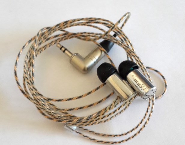

Корпус наушников довольно крупный, но в пределах комфортного.
Надежность наушников у меня не вызывает сомнений. Уже почти год использую похожие - 2х2 и кажется, что при аккуратном обращении можно будет внукам передать. Единственное - гнезда фильтров 2х2 подклеивал, ибо постоянно вываливались при смене насадок. У 4ых тоже один фильтр стоял кривовато и слетал при смене насадки, что было исправлено. Кстати, геометрия носика в Nail 4 немного изменилась и насадки держатся чуть лучше, чем на 2х2.

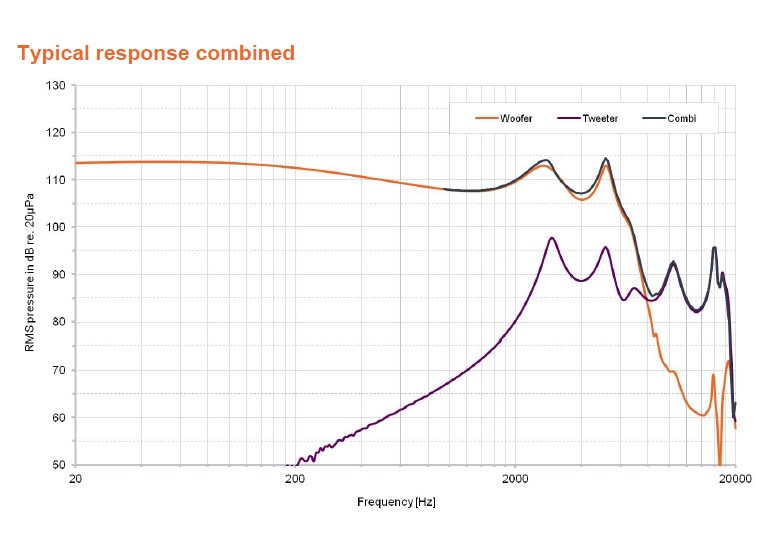

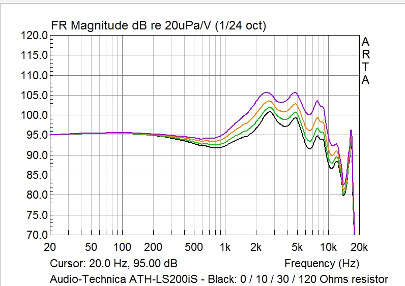

Предположительная АЧХ героя обзора

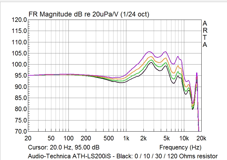

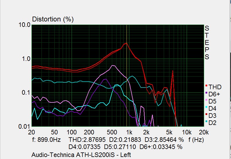

Ну и на последок АЧХ и КГИ наушников с похожим драйвером в ATH-LS200.

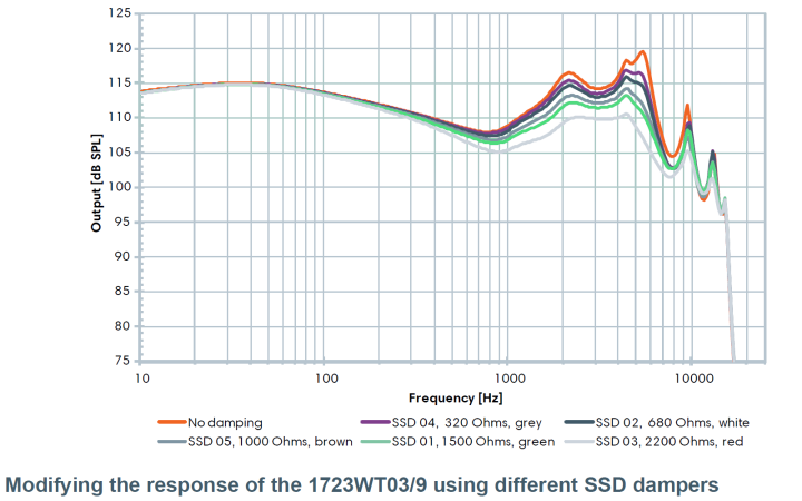

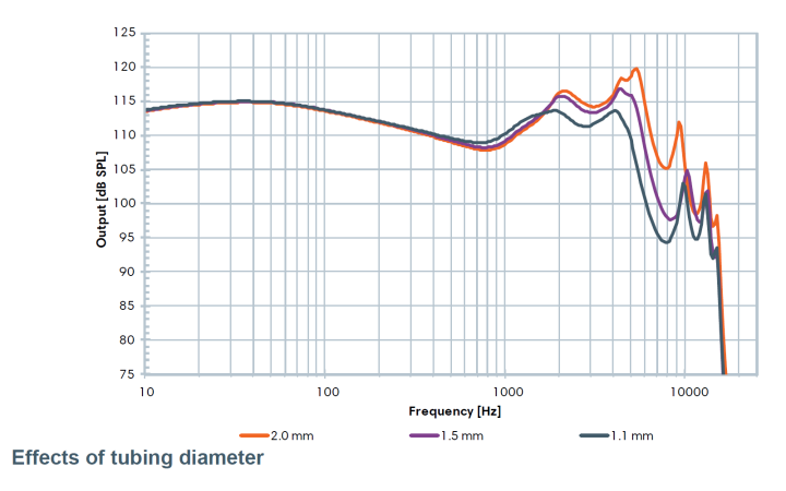

Конструкция драйвера отличается от большинства сборок на knowles наличием спец. отверстия и демпфера в звуководе НЧ-СЧ драйвера (акупас). Интересно было бы послушать этот драйвер без демпфера, может в нём причина завуалированных СЧ. А может в спаде АЧХ на ~8 кГц? На фото модификация похожего по принципу устройства драйвера изменением диаметра отверстия и демпфера:
Забыл упомянуть ещё 1 важный момент - в Nail 4 нет акустического демпфера на пути звука от ВЧ-излучателя до уха. Белый серный фильтр демпфером не является и представляет собой решето #. Для меня теперь это при выборе наушников особенный пункт, т.к. применение демпфера сильно ухудшает восприятие ВЧ (или вообще их отсекает), да и вСЧ тоже могут замыливаться. Я имею ввиду такие конструкции, когда два излучателя имеют общий звуковод и в нём стоит фильтр - большинство моделей Westone, Earsonics, Audio-Technika и других производителей. Иногда звуковод прикрыт акустической тканью - она на звук особо не влияет, это защита от серы.
