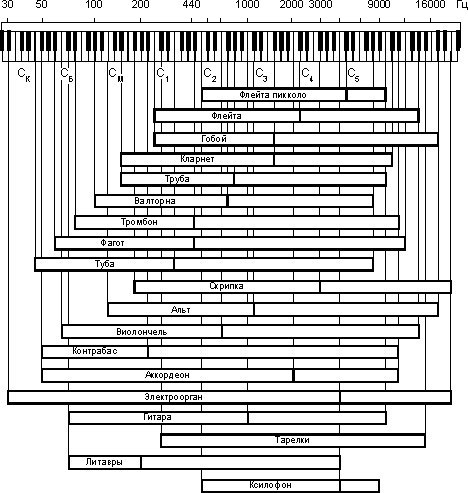

Примерный частотный диапазон музыкальных инструментов:
· Рояль, фортепиано 27-4200 Гц
· Контрабас 40-300 Гц
· Электрическая бас-гитара 41-250 Гц
· Туба 45-320 Гц
· Валторны 60-740 Гц
· Фагот 60-630 Гц
· Виолончель 65-880 Гц
· Тромбон 80-500 Гц
· Акустическая гитара 82-1175 Гц
· Электрическая гитара 82-1570 Гц
· Альт 130-1240 Гц
· Кларнет 140-1980 Гц
· Труба 160-990 Гц
· Скрипки 210-2800 Гц
· Гобой 230-1480 Гц
· Флейта 240-2300 Гц
· Пикколо-флейта 560-2500 Гц
Частотный диапазон человеческого голоса:
· Бас 75-330 Гц
· Тенор 120-500 Гц
· Меццо-сопрано 170-700 Гц
· Сопрано 230-1100 Гц
1. При сравнении частотного диапазона музыкальных инструментов и человеческого голоса, последний имеет самый широкий диапазон частот (если не считать фортепиано и рояль).
2. Так же необходимо учитывать силу звучания (динамический диапазон) данных инструментов.
Например:
Динамический диапазон гитары составляет 15 дБ; органа — 35 дБ; рояля — 45 дБ; женский голос 20-35 дБ; мужской голос 20-45 дБ, эстрадного оркестра 45-55 дБ, симфонический оркестр 60-75 дБ.
Вывод: человеческий голос имеет диапазон звучания от 75 до 1100 Герц, который так или иначе перекрывает (заглушает, смешивается) с любым музыкальным инструментом (оптимальная точка — 300 Герц).
