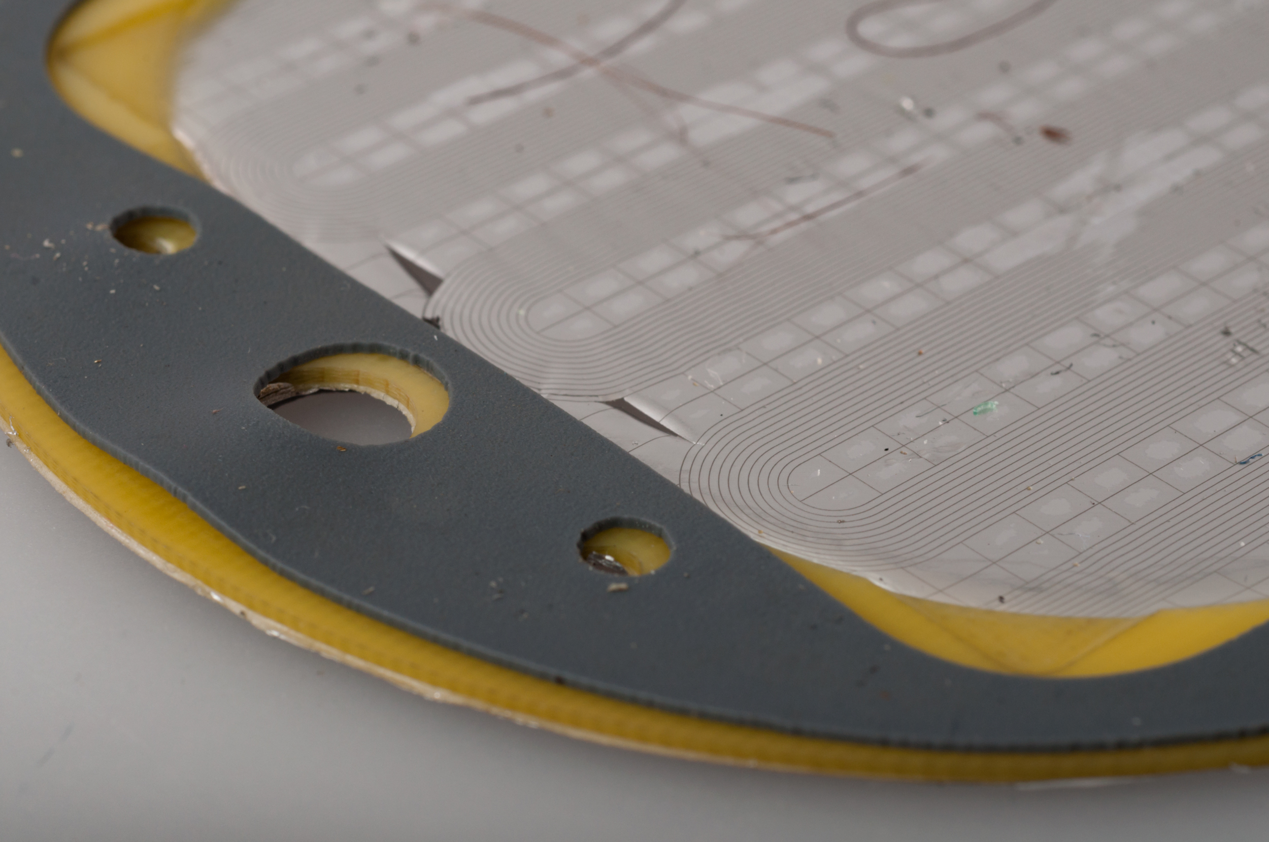

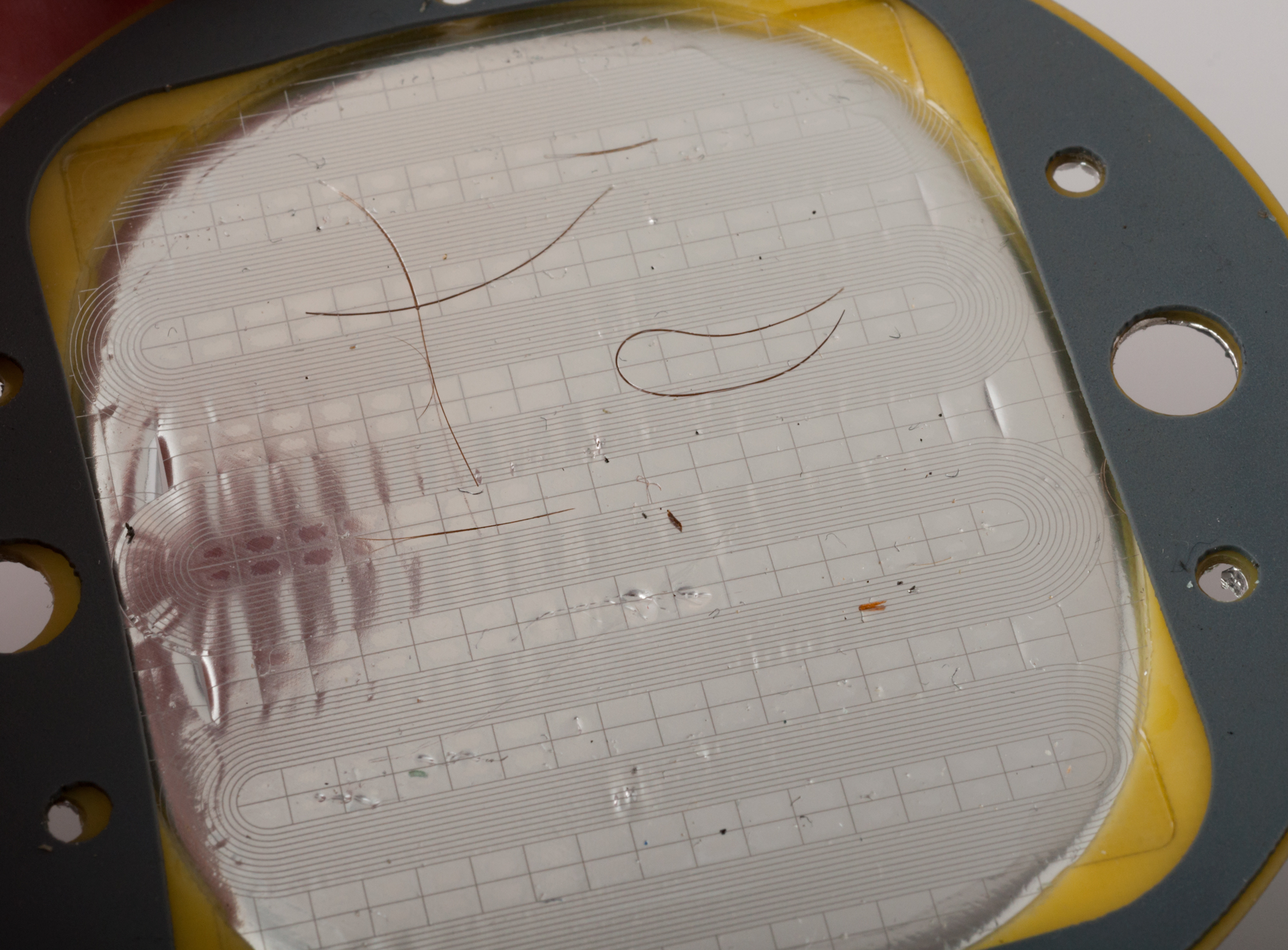

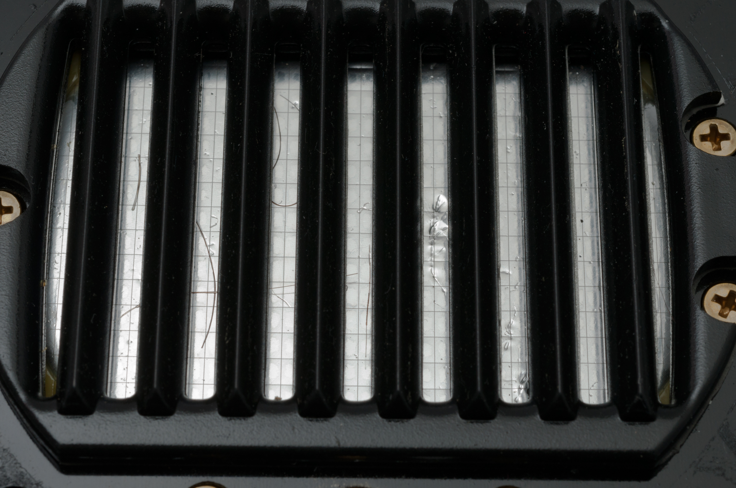

сделал фото мембраны LCD-3 сегодня.
Остался после ремонта (классически сдох один канал).
Странно, но на мембране оказались приклеены волосы. Причем не похоже что это волосы пользователя. Во-первых, они были реально приклеены. Во вторых их расположение такое, что исключается попадаение волоса сразу, к примеру, под два магнита петлей. Один я попытался отодрать и видно что промял мембранку в оном месте. Отдирать пришлось с трудом, что, имхо, демонстрирует заводскую родословную. Кстати, на втором динамике волос нет вообще, так что это почти гарантировано волосы индуса smile.gif
остальное понятно без слов имхо.
