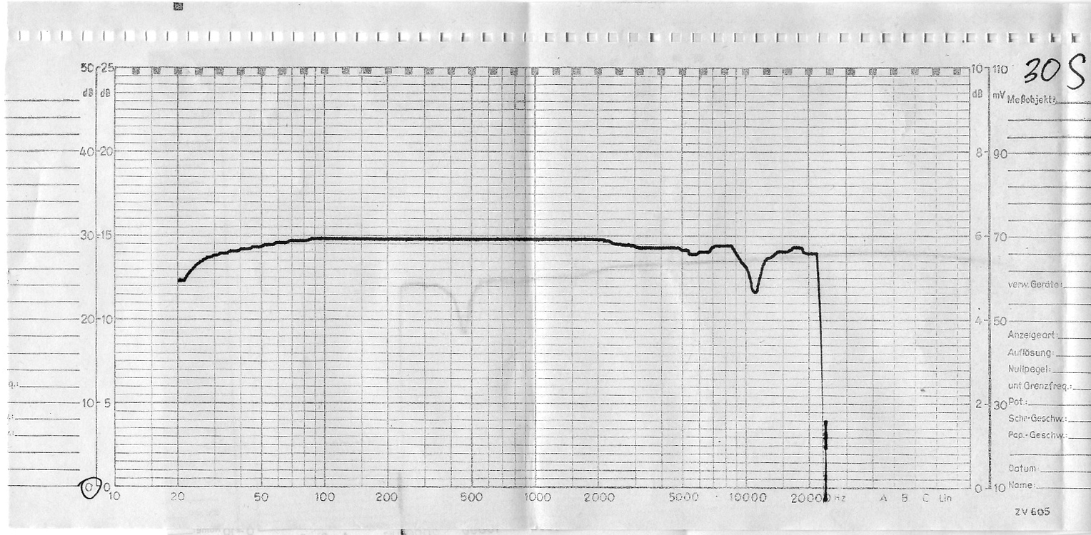

для Izophones-30S ачх
Пик провала особо вимания не обращайте - косяк измерения.
