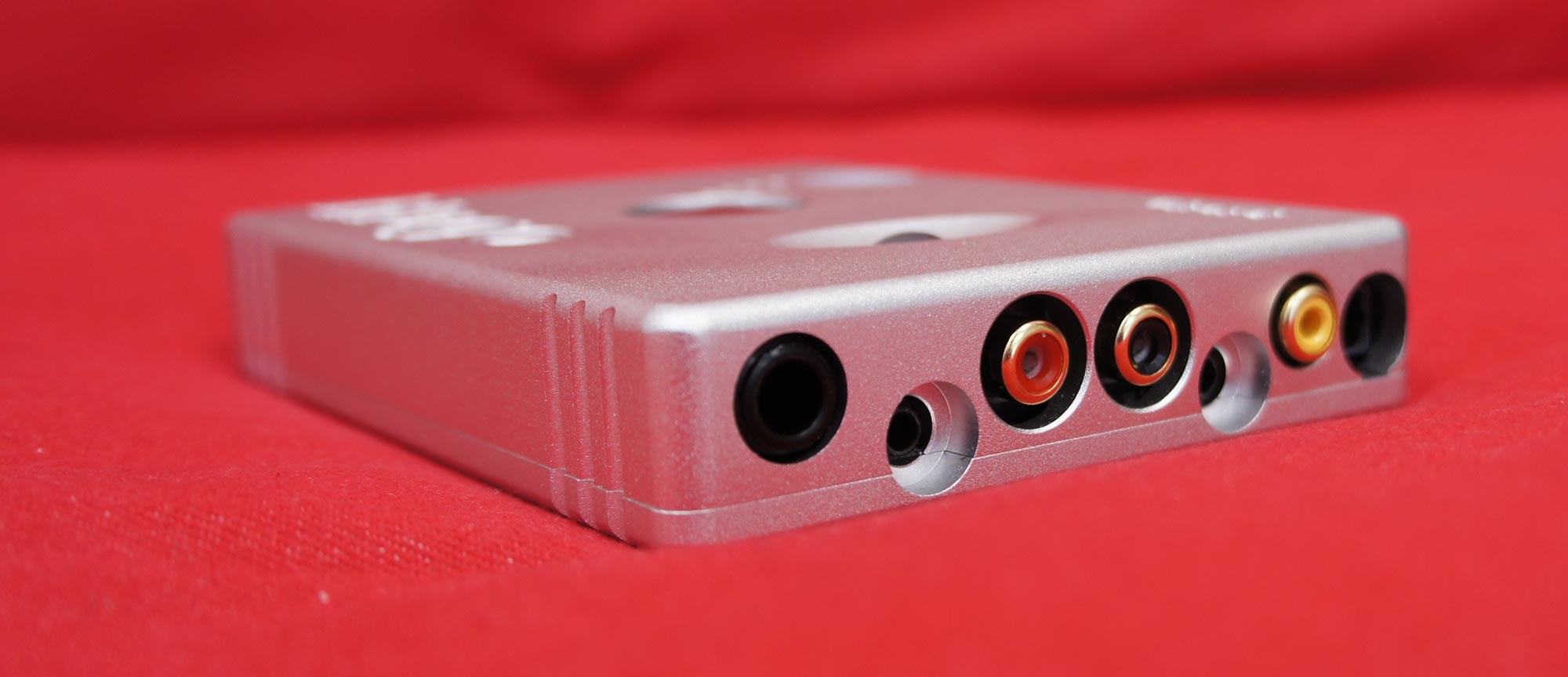

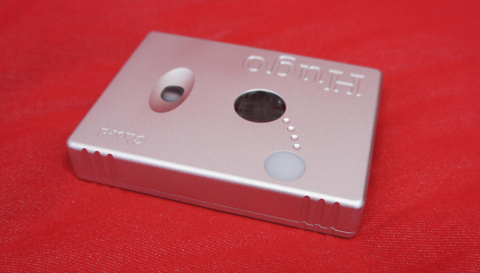

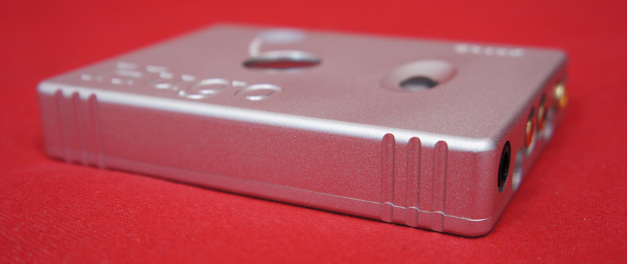

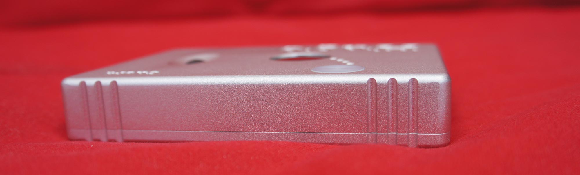

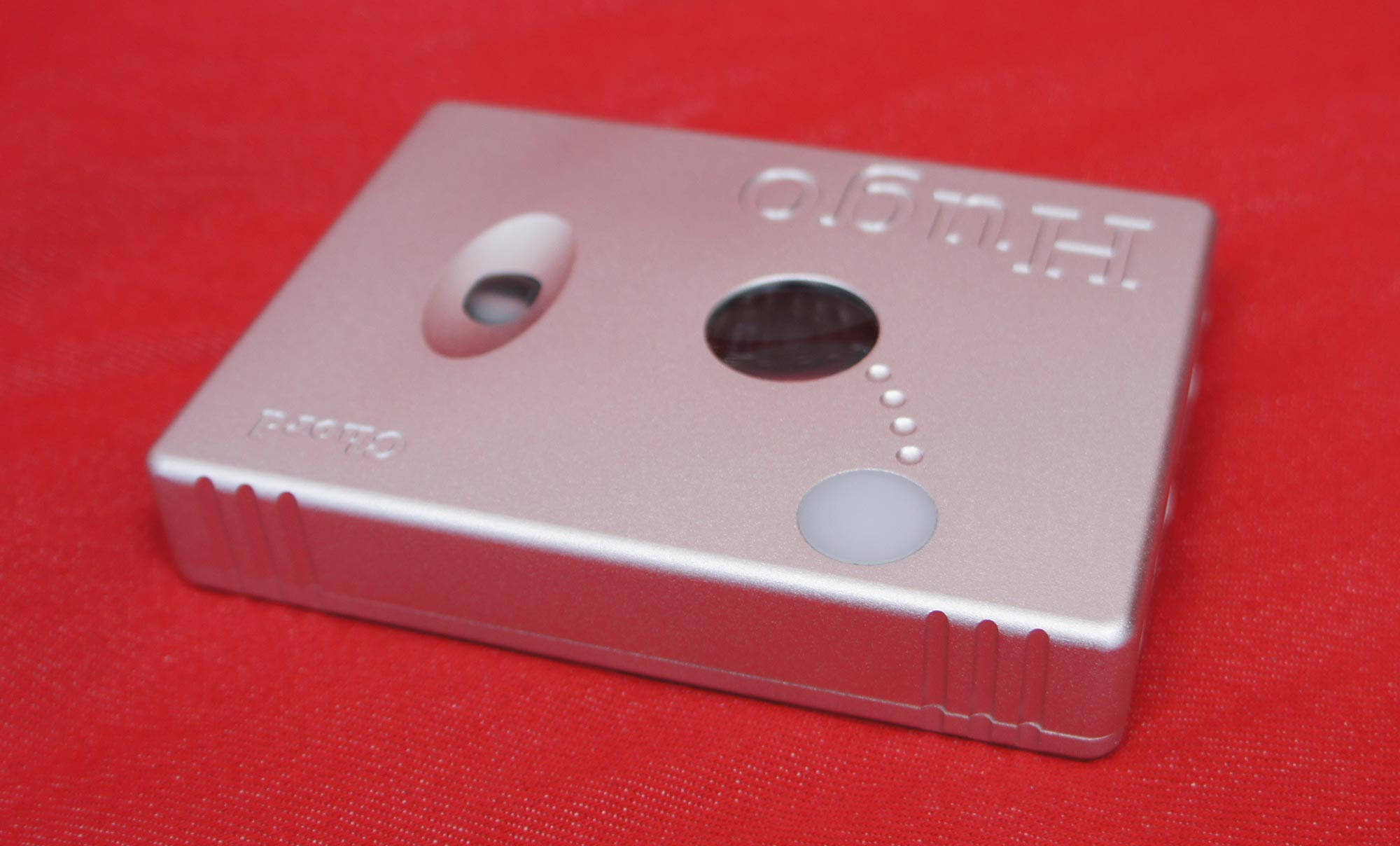

Корпус. Банальная давленная аллюмишка. Примерно как на HM601, разве что потолще. Суть - более глубокий корпус и менее глубокая, но такая же по форме "крышка" Сборка - достаточно простенькая. На дешевых китайских плеерах получше будет. Подгонка крышки под корпус - средненькая. Видно ли это на фотке, не уверен, но отверстия в крышке и корпусе - не совпадают даже на невнимательный глаз. Так же не вижу никакой фиксации разъемов на корпус. То есть если сильно продавить или нажать - хз куда уйдет нагрузка. Но с вероятностью близкой к 100% - на плату и пайку, на дорожки и т.д.
Дизайн. Кнопки отдельно не делались - просто вывелись на корпус банально пластиковыми черными дешевыми обрезками с платы. Обычно их утопляют вглубь а кнопки выводятся наружу более "симпотично". На корпсе нет никаких вообще указаний, какие разъемы за что отвечают. Хотя честно говоря даже тупо лазерной гравировкой можно было сделать небольшие пиктограммы что есть что. Китайцы в плеерах десятикратно дешевле стоящих и то индикацию и обозначения вводят. Дизайнерские изыски на корпусе если честно - как будто попросили сынишку одного из манагеров примерно разрисовать корпус кружочками и не мучились больше. Дешево и не сердито. Лучше ничего бы не было.

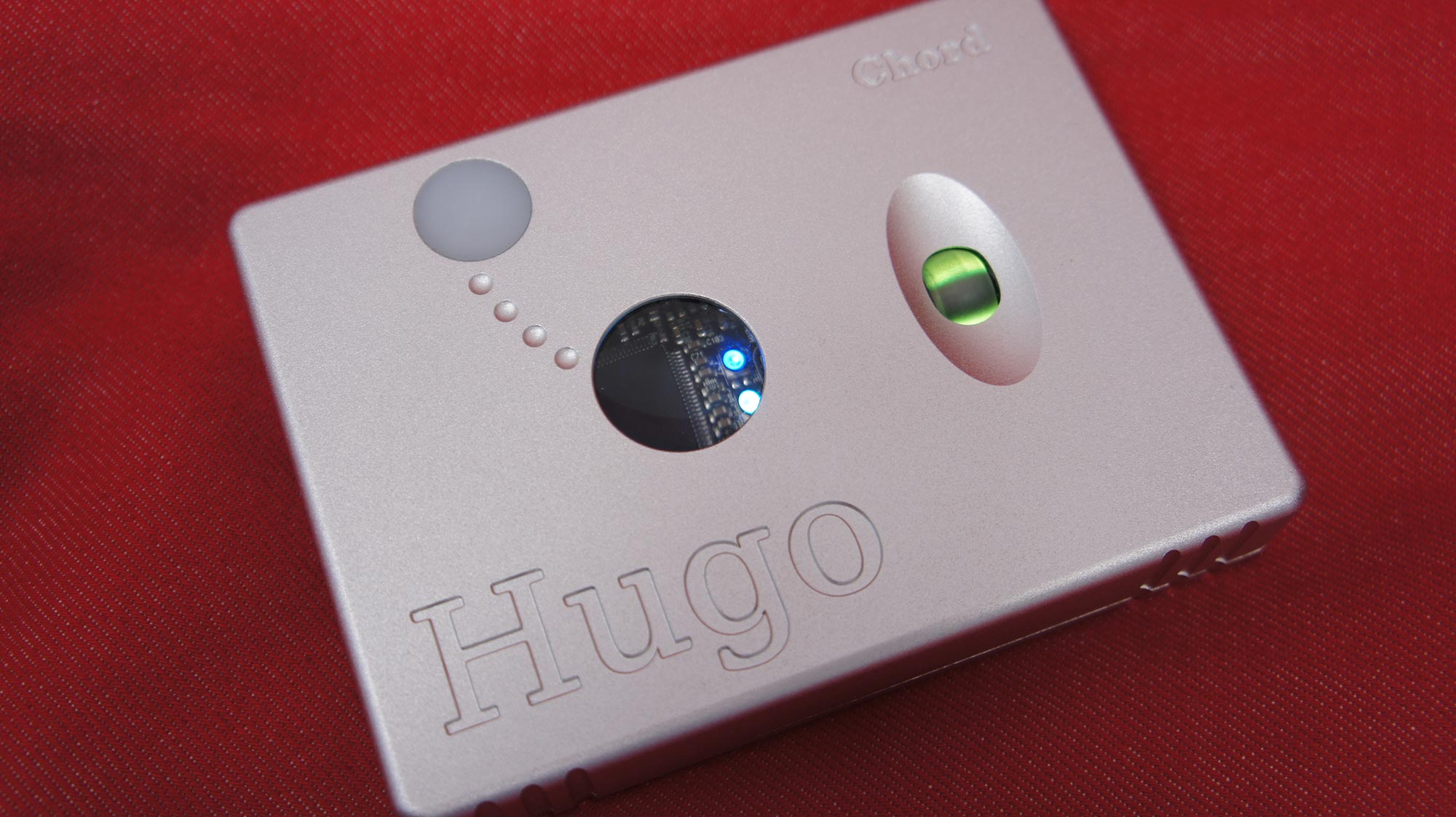

Кстати о индикации Она есть. Через окошко на крышке какие-то диодики светятся. Но что они означают - понятия не имею. Горят разными цветами, некоторые можно выключить, некоторые нет. Индикация что усиление есть и можно слушать - на колесе громкости. Причем красный означает выкл, а все что выше - вкл. Так что если вы по привычке подумали что красный - это "горячо" а вероятно и "громко" - ну я так подумал... громкость почему-то ассоциировалась с температурой. И это имхо логично... Короче если вы подумали что красный это громко - советую передумать. Ибо выкрутив в противоположный конц спектра вы можете оглохнуть...
