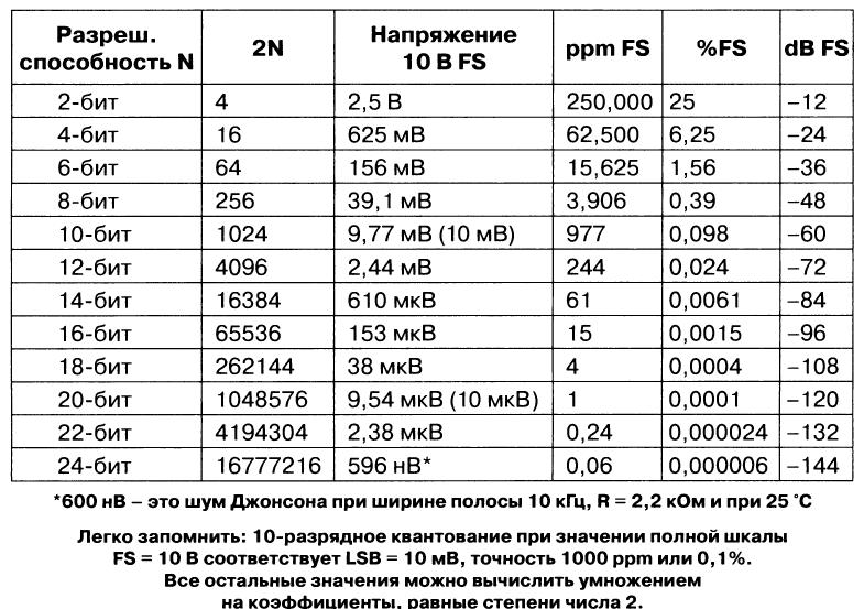

1. Реально НИ ОДИН цап в мире сейчас не выдает ни то что 24, даже 20 бит даже если смотреть параметры в технической документации, не говоря уже о конечных, готовых решениях, в которых свои искажения вносят и другие элементы. Если вам интересно, можете посмотреть требуемые значения младших разрядов в табличке приложенной ниже.
Уточним, что в таблице данные даны с учетом напряжения 10 вольт, при температуре 25градусов и в ограниченной полове частот до 10кГц. Тоесть в ограниченных и практически идеальных условиях.
Таким образом, учитывая что большая часть современных однобитов как правило использует 5 вольтовое питание (особенно в портативе где требуется экономия пространства) то значения указанные в табличке становятся совсем уж "теоретическими". Кроме того нужно иметь в виду, что электротехника, особенно типа аудиотехники работающая в закрытом объеме не ограничивается жалкими 25 градусами - реальных там не менее 50-60, а в плотно упакованной и все 80 могут быть. А то и больше. Особенно внутри корпуса компа (касательно ЗК) ну и полоса частот все-таки в аудио не 10кГц а поболее. Следовательно... ну сами подумайте насколько реально сделать 24 бита в бытовой технике. Ну конечно если вы не городите космические технологии с криогенным охлаждением.
