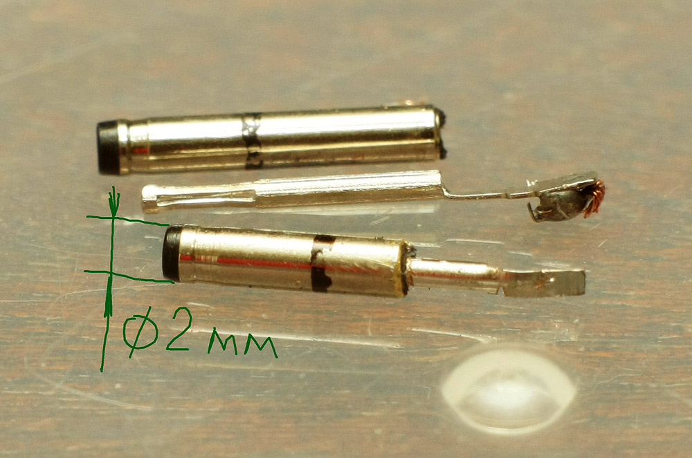

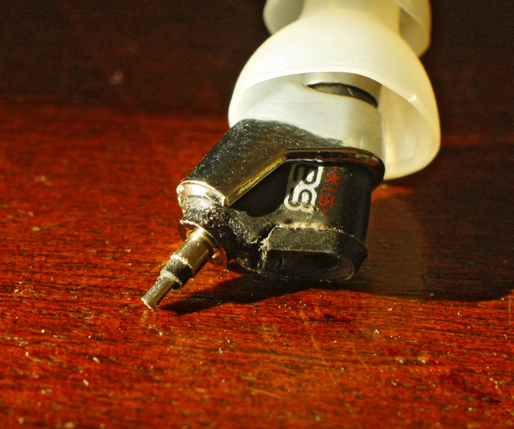

Естно мне очень не хотелось отрезать разъемчики от провода который я делал, поэтому решил делать новые разъемчики. Сложность в том, что они очень маленькие, диаметр внешней трубочки всего 2.0 мм такие разъемы большая редкость... но их использует sony в некоторых мобилах для питания...
В свое время, подыскивая из-чего бы сделать разъемчики, я купил в Ашане за 100р блок питания для сониевских дивайсов с таким разъемчиком, блок питания выкинул а разъемчик положил в коробочку, причом в коробочке оказлось два разъемчика... откуда второй взялся я не помню - может у купленого бп был, а может я его оторвал от какогото друго сониевского бп...

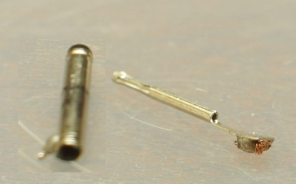

С обоих разъемов было срезано все лишнее, при этом у одного внутренний контакт сидел мертво, а из второго легко вытаскивался на картинке второй - внешняя трубочка с пластмассовой вставкой и внутренний контакт.

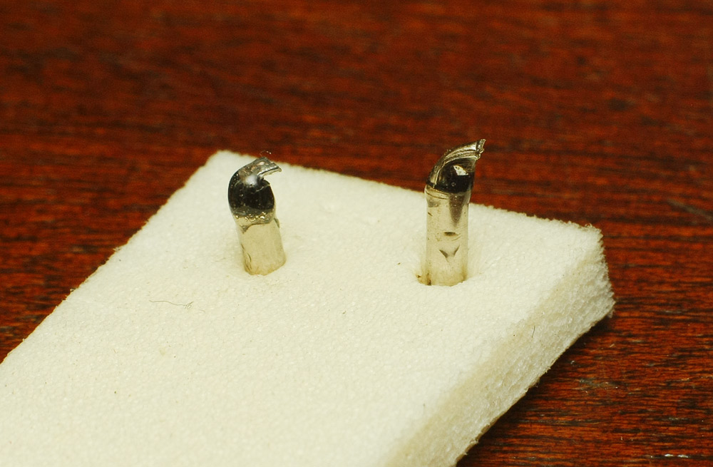

Сами трубочки примерно на 3-4мм длинее чем нужно, поэтому их пришлось отпиливать, причом по возможности оставить кусочек пластмасовой трубочки для изолирования внутреннего контакта, т.е. обрезать "ступеньками"

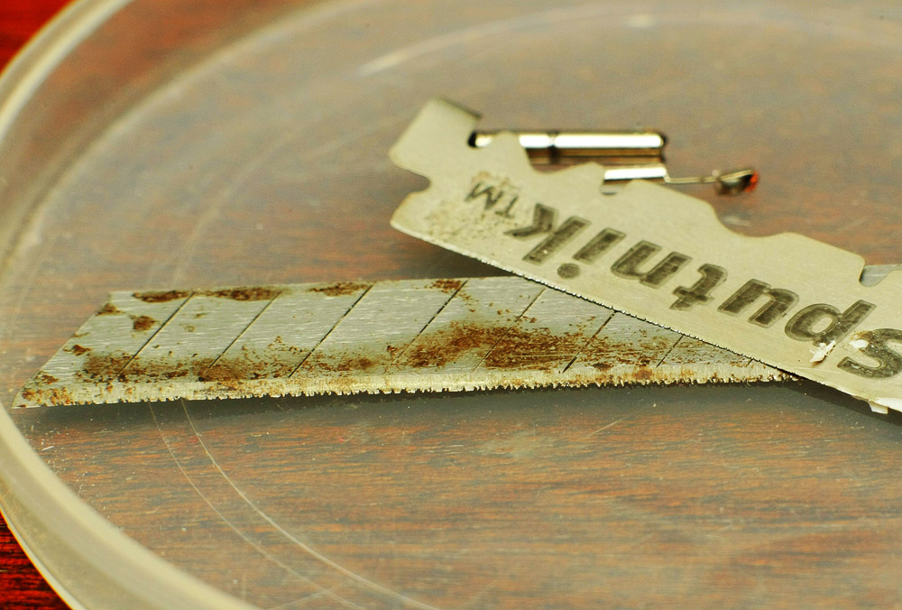

Обрезание я делал старым методом, который вычетал то ли в "Юном Технике" то ли еще гдето - берется лезвие бритвы (типа нева или спутник) и на нем лезвием ножа постукиванием делаются зазубринки... в результате получается супертонкая пилка.
Чтобы снять ненужный кусочег внешней трубки пришлось делать диагональный надрез, иначе он не снимался а я опасался повредить внутрению пластмасовую втулку.

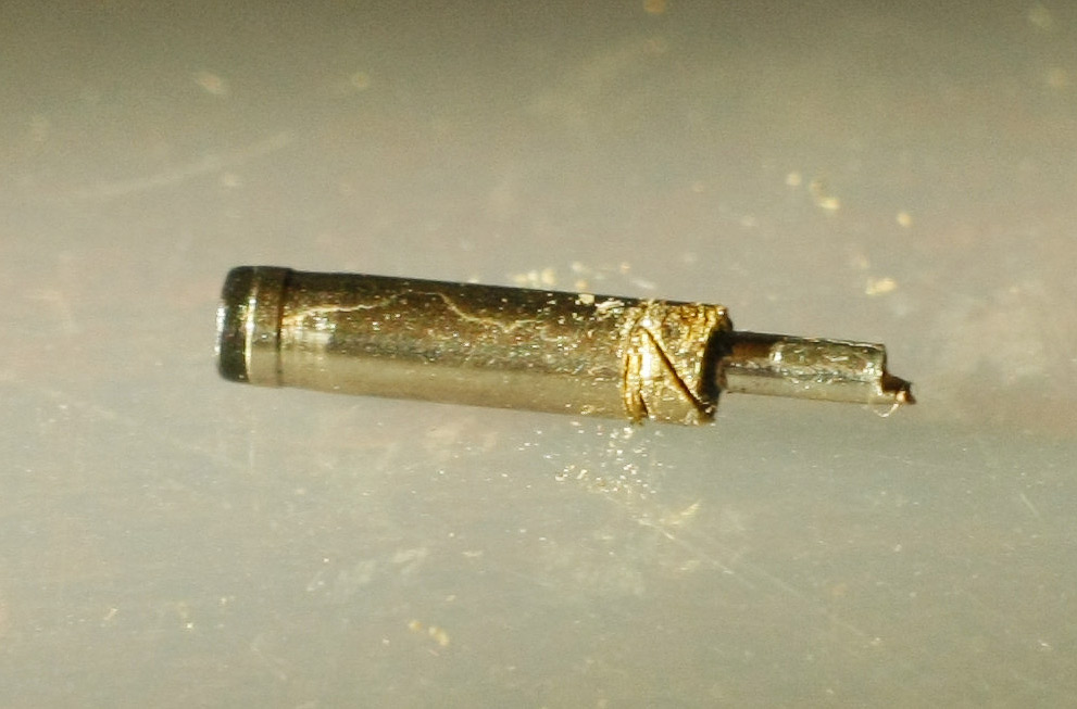

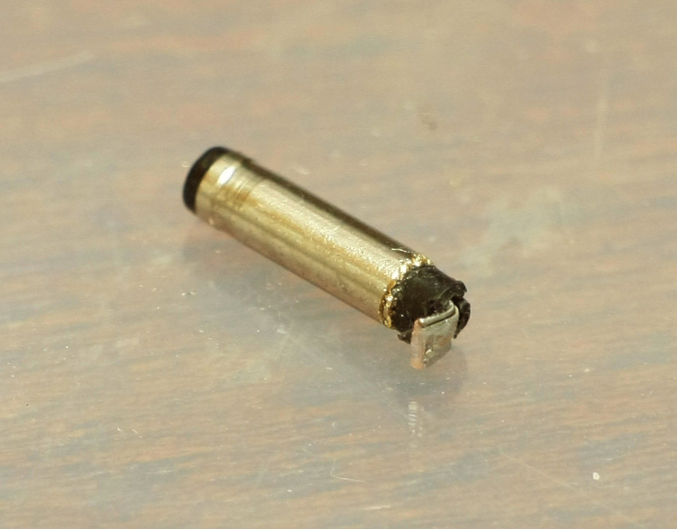

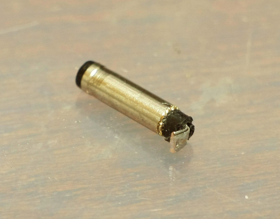

Кончик внутреннего контакта пришлось загнуть
Внутренний контакт который свободно вынимался, был посажен внутрь трубочки на эпоксидку заодно и "нормальный" разъемчик помазал

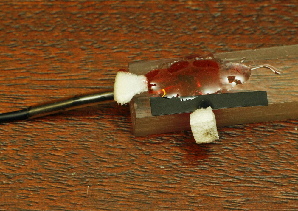

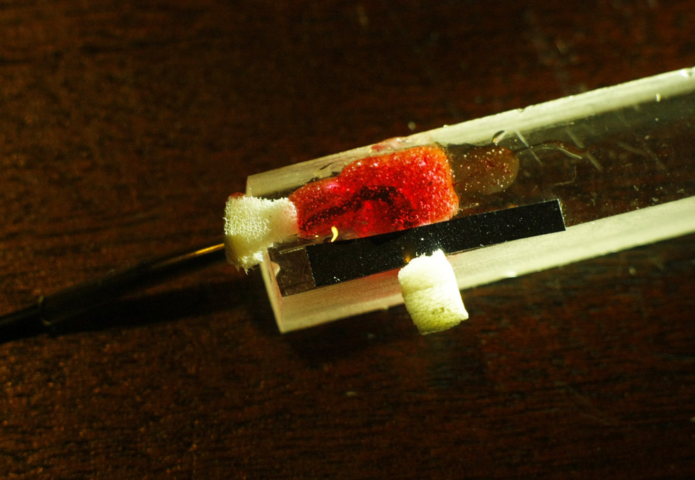

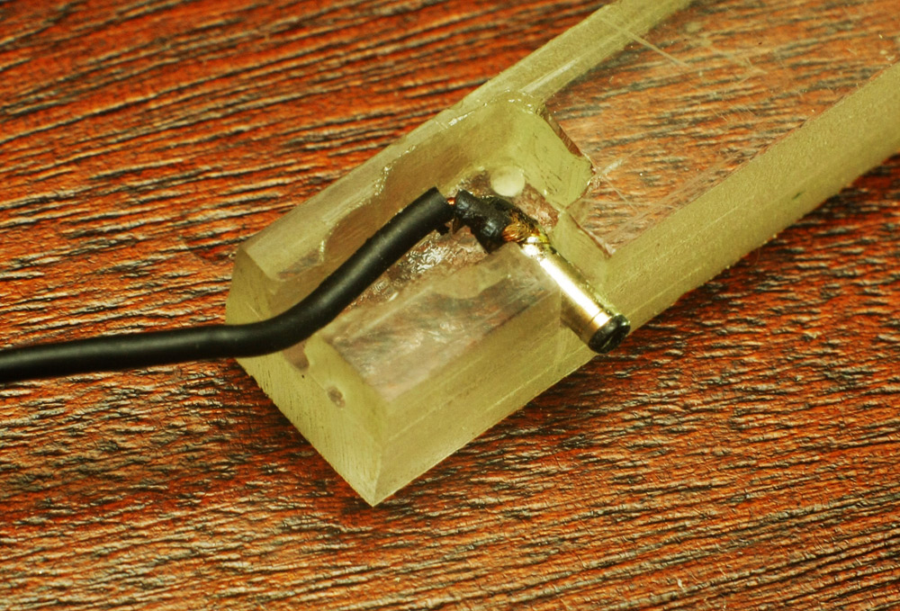

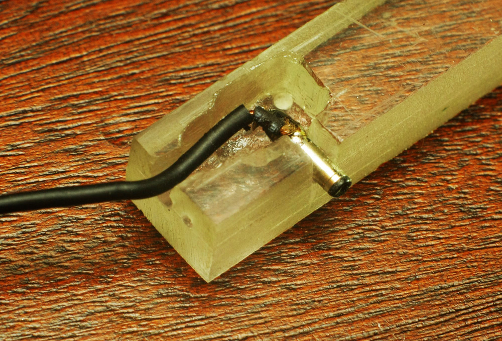

В результате взял обрезок толстого оргстекла и дримелем в нем "выфрезеровал" углубление нужной формы:
Чтобы после заливки и застывания результат можно было вытащить, перед заливкой формочка смызывается маслом, я использовал вазелин.
Для правого канала решил использовать подкрашеную в красный цвет эпоксидку, для этого просто взял чуток пасты красной ручки... Ну а для левого канала решил подкрасить синим... но както переборщил и получился скорее чорный цвет
при подсветке фонариком выглядит это дело сильно красивше

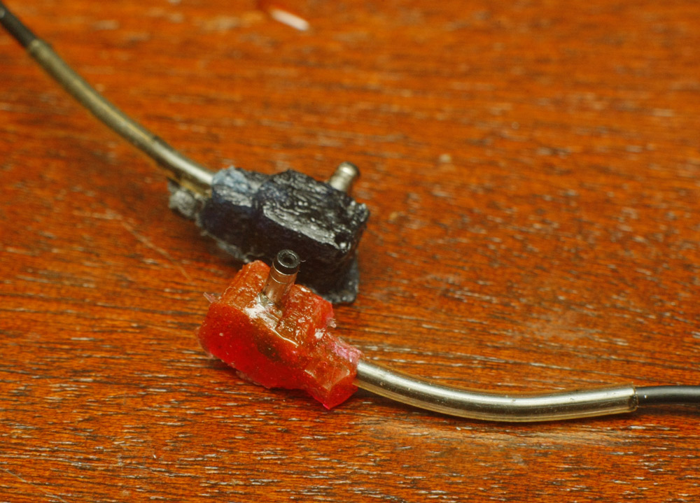

И вот после всех мучений получились два уродца

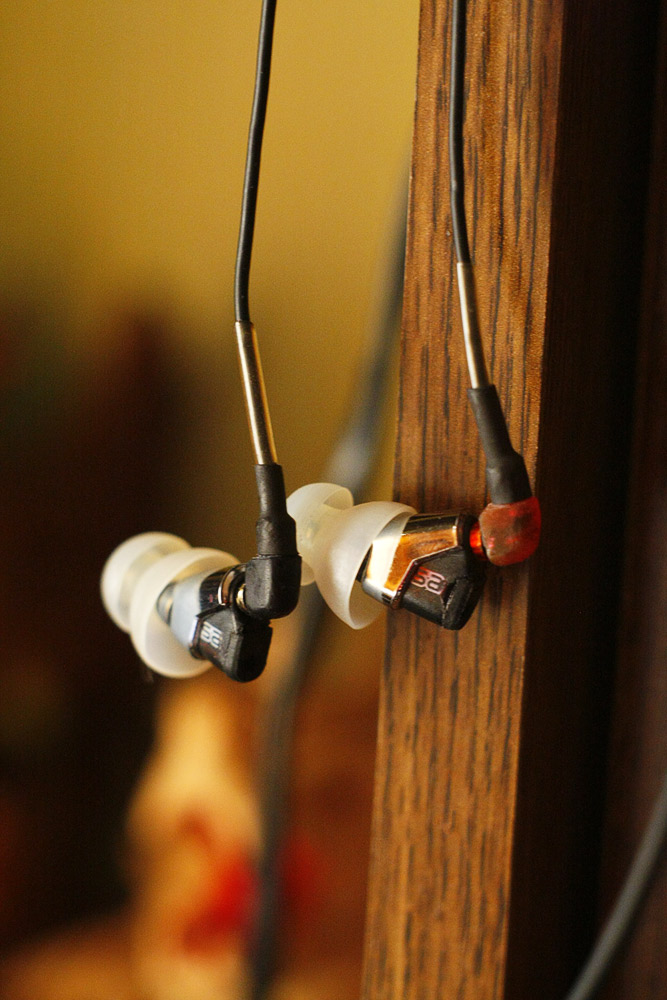

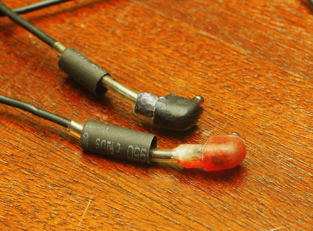

Но вообщем то примерно такое и ожидалось, далее это все обтачивалось и обшкуривалось, для пущей надежности "снизу" одевается термоусадка, для чего оставлены "юбочки"

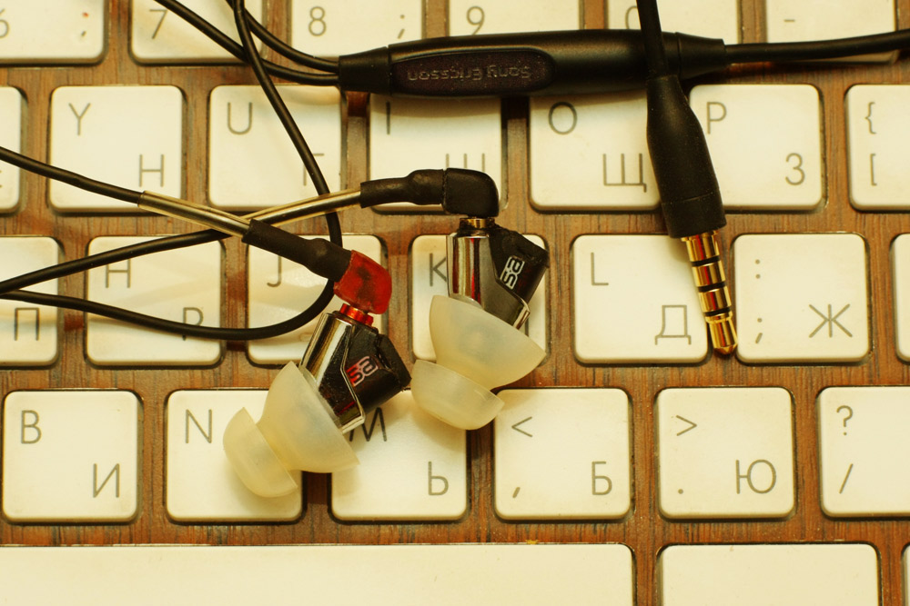

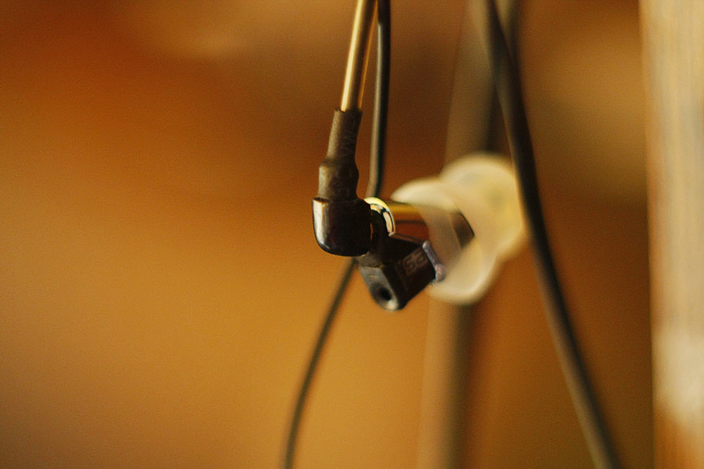

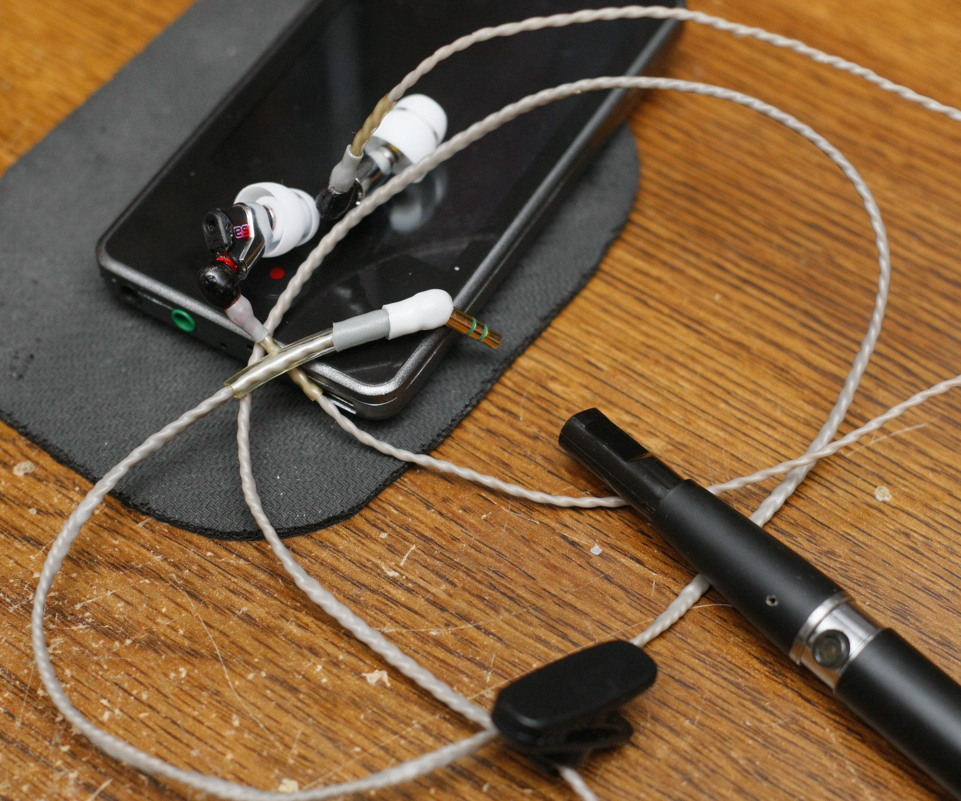

Ну и в конце несколько картинок результата, коим я весьма доволен, хотя конечно разъемчикам добавить эстетичности не помешало бы...
