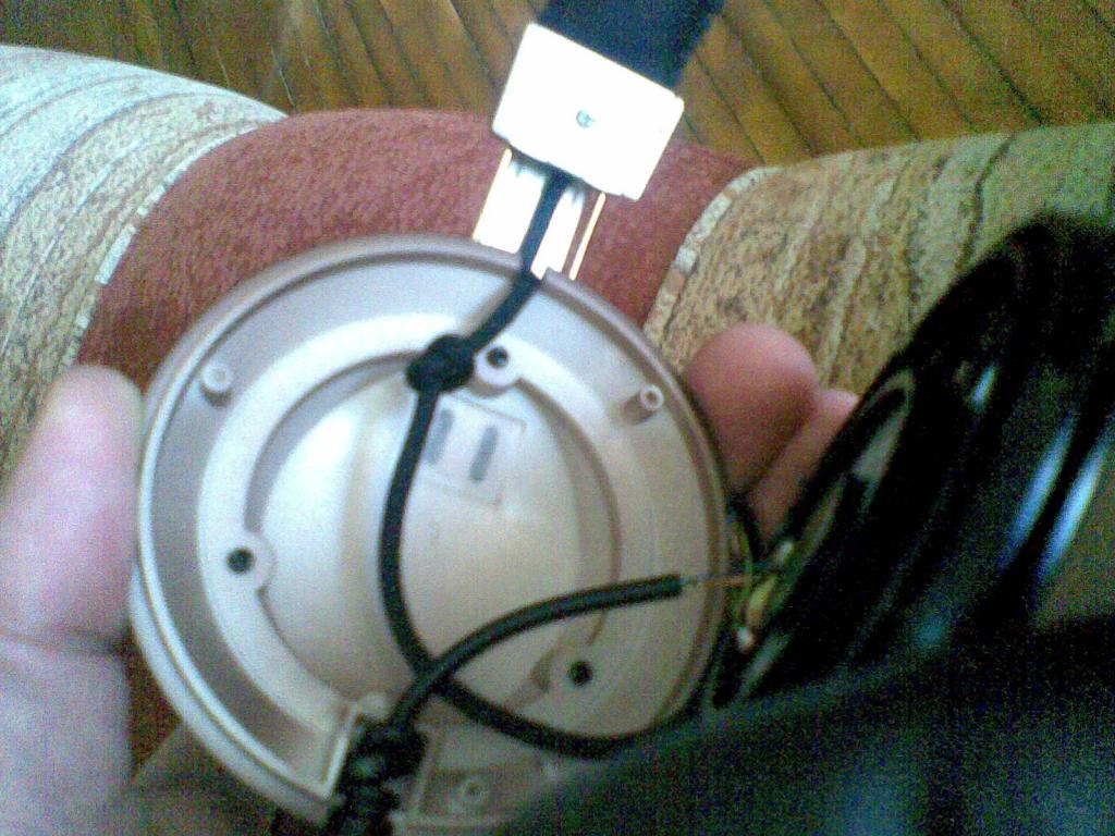

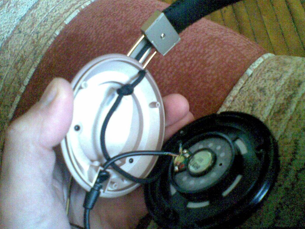

Эх, не успел, ленился написать.
Советы Hardcorist-а, ICQ:
йА (19:40:06 15/04/2010)
хм.. пластик выглядит тонким. а на первой фотке у динамика черная точка это дырка в фильтре?
йА (19:40:58 15/04/2010)
конструкция открытая как я погляжу. дырки выхолят вперёд к уху
йА (19:41:15 15/04/2010)
если на первой фотке дырка, то её надо заклеить
йА (19:41:21 15/04/2010)
скотчем
йА (19:41:59 15/04/2010)
из плотного поролона кольцо вырезать и положить на переднюю стенку вокруг динамика так чтоб окна прикрыты были
йА (19:42:27 15/04/2010)
и по хорошему нанести на чашку слой демпфера. например мой любимый пластилин
йА (19:43:02 15/04/2010)
в пространство позади динамика положить ватный диск
йА (19:43:15 15/04/2010)
должно сталь лучше намного. особенно от пластилина
