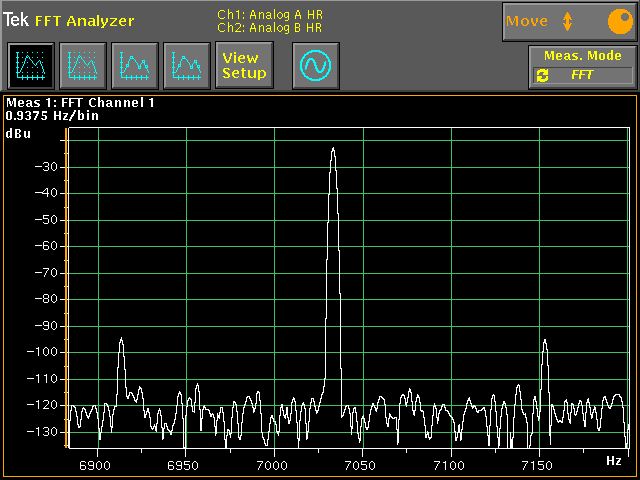

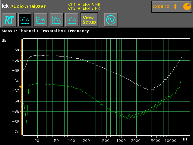

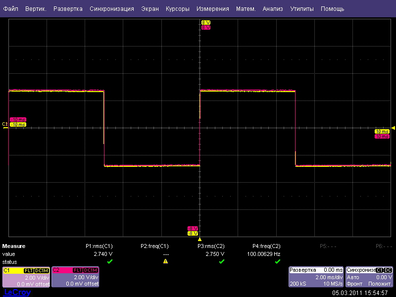

Купили тут наконец Xonar D2 с 4*1796 на борту. Чтоб понять, о чем толкуют пиплы, на чем держится так сказать колосс встраиваемого звука...
Не сочтите за антирекламу или рекламу, как вам будет более удобно смотреть. Я понимаю , ДС мульте не товарищ. Но просто померяли Xonar D2 интереса ради с точкой отсчета 1866.
Хотя вообще показательное сравнение... сильный контраст в показаниях хорошо демонстрирует суть проблемы ДС vs мультя. Но не это на самом деле интересно. А некоторые очень очень очень схожие нотки между D2 и текластом smile.gif

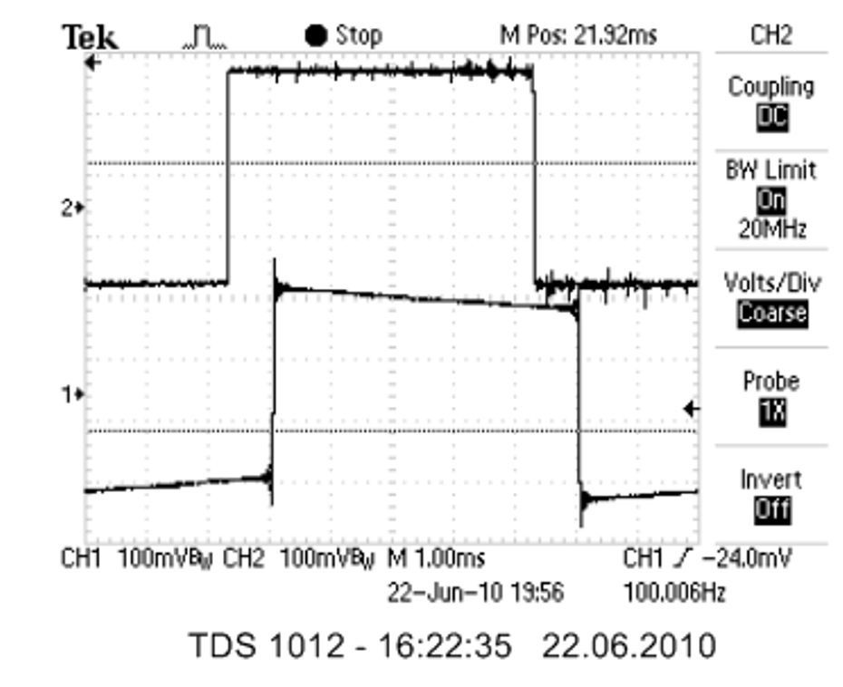

Одинаковый импульс на 1866 и Xonar D2. последовательно - 100Гц, 5кГц, 10 кГц. (первые три графика).
Далее. Для примера с 4го графика начиная последовательно: полка 2702 на 5кГц. Текласт "П" Т51 на 5кГц smile.gif А заодно и Року "П" на тех же 5кГц... smile.gif.
Что забавно - на 5 кГц "П" ксонара до боли напоминает "П" текласта (2 и 5 графики)

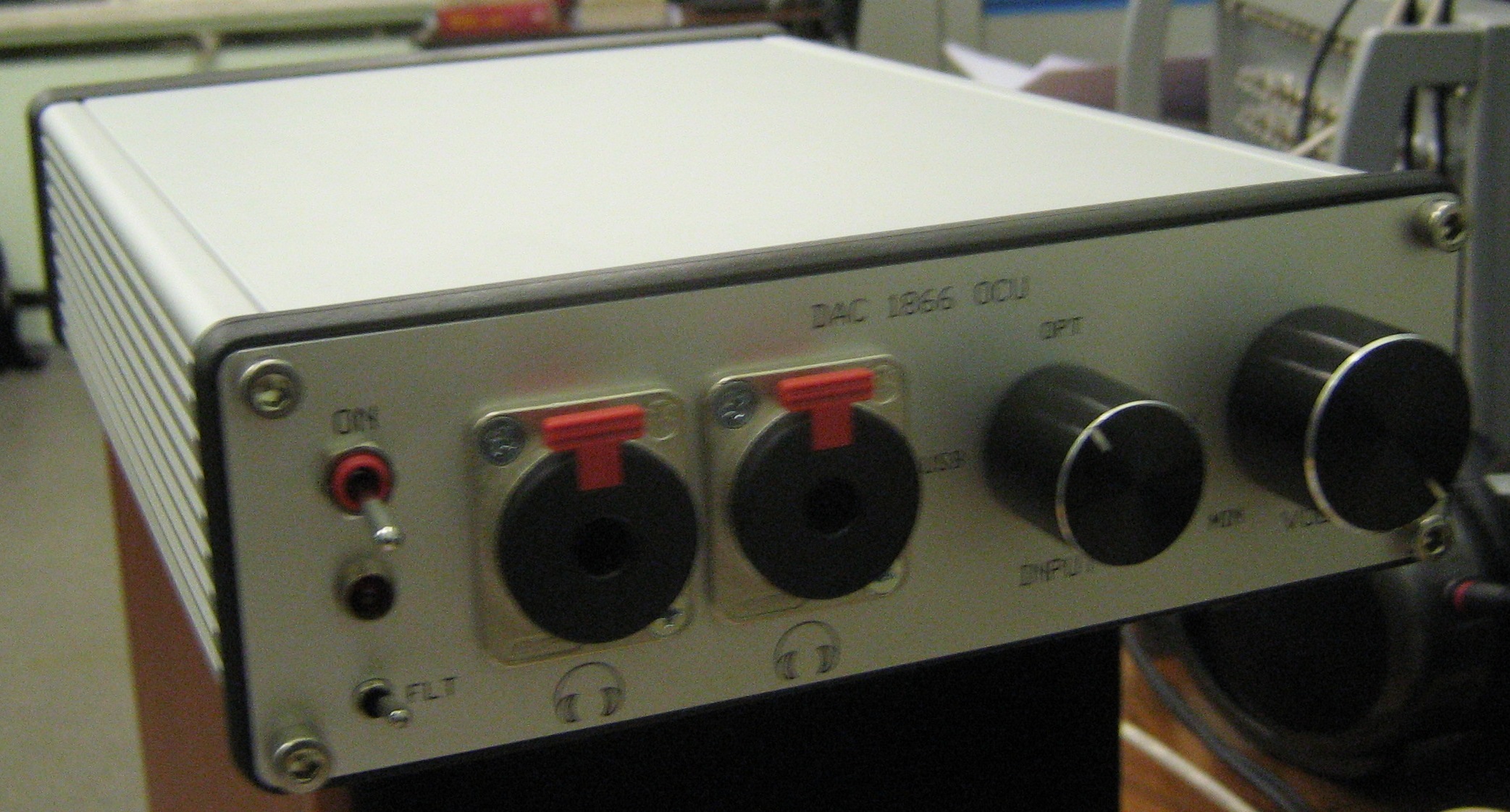

Мне тут прислали фотки того, как будт выглядеть будущая версия 1866.
На базе того же корпуса что и 2702 только пошире и глубже
Пока это только "болванка" тупо для отработки положения тумблеров и разъемов. Но окончательный вариант будет такой же скорее всего.

Я так понимаю изменения в основном будут косметические? То есть новый корпус + другое гнездо USB + удобный переключатель аналогого фильтра?
audioalchemy.ru
сообщение 29.12.2010, 11:19
Сообщение #27
в какой-то мере да.
Но усилитель там будет уже другой - такой же как в Hi Amp, но на компонентах попроще

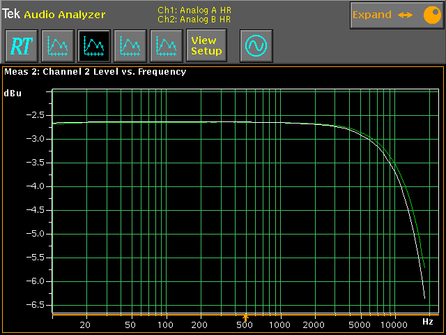

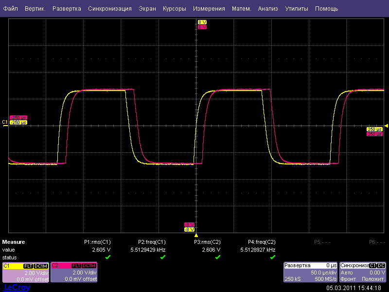

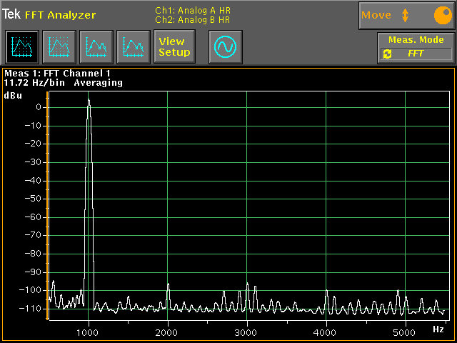

сообщение 5.3.2011, 16:56
Сообщение #29
Дополнительно померяли 1866 на тектрониксе А700.
По порядку - 1кГц, 5кГц, 100Гц, 100Гц (фронт)
P.S. Для сравнения - Audio-gd DAC-19
сообщение 14.3.2011, 15:45
Сообщение #30
Еще остатки графиков
